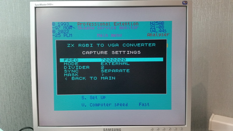

    Сегодня попробовал новую прошивку от osemenyuk.
    Скачать прошивку
    Ссылка на гитхаб автора
    В прошивку добавлено управление через экранное меню. Кнопки паять, как на адаптере от AlexEkb.
    Из особенностей данной прошивки - поддержка сканлайнов на разрешениях от 1024х768.
    Тестировал на мониторе Samsung Sync Master 940 Fn (разрешение матрицы 1280х1024) и Scorpion 256 Turbo+
    При отсутствии "захвата" адаптер отображает на мониторе "радугу".

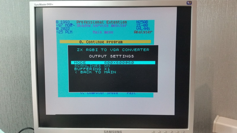

    Режим 1280х1024х60DIV4 отображается отлично. Резко, пиксел в пиксел, сканлайны работают.

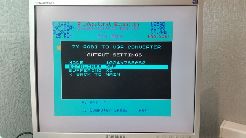

    Режим 1024х768х60 отображается отлично. Картинка чуть менее резкая, но не критично. Сканлайны работают, но субъективно выглядят похуже, чем на 1280х1024
    Режим 640х480х60 отображается хорошо. Картинка менее резкая, что логично. Сканлайны недоступны.

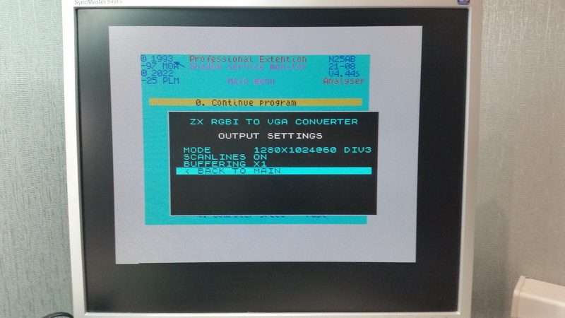

    А вот режимы 1280х1024х60DIV3 и 800х600х60 выводятся на моем мониторе в уменьшенном окне:
    В прошивках АлексЕкб они работали по-другому. Там был режим 1280х1024, который растягивал картинку на весь экран без бордюра.

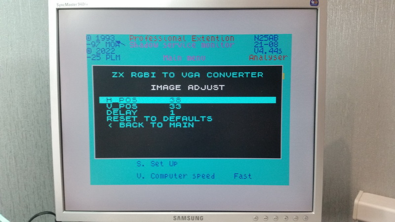

    Вот настройки адаптера для режима 1280х1024х60DIV4:
