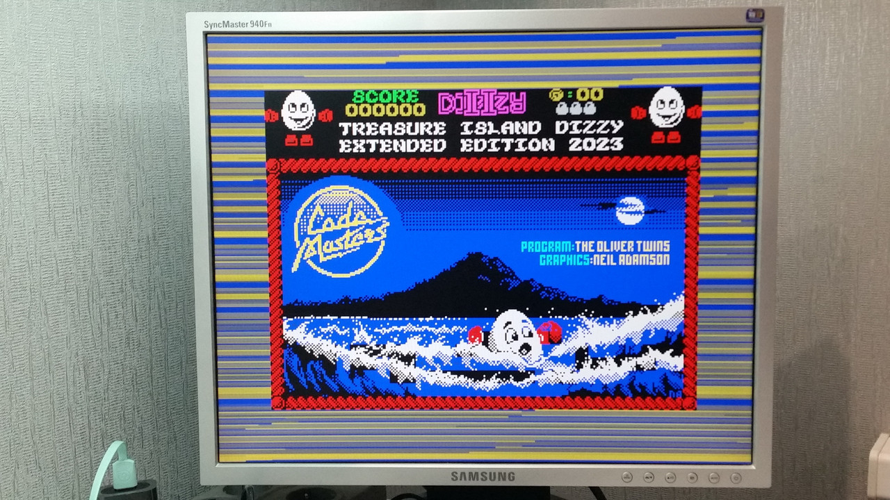

    Только для теплового лампового экрана надо подключать к ЭЛТ телеку, а у вас, судя по фото - ЖК или плазма.
    Игры с какого магнитофона грузите?
    Что-то и мне захотелось в Диззи поиграть... Собрал хорошую подборку от Титуса.
    PlayZX для Андроид, телевизор плазма
    Если есть Диззи игры, кидайте .tap я тоже люблю разные части

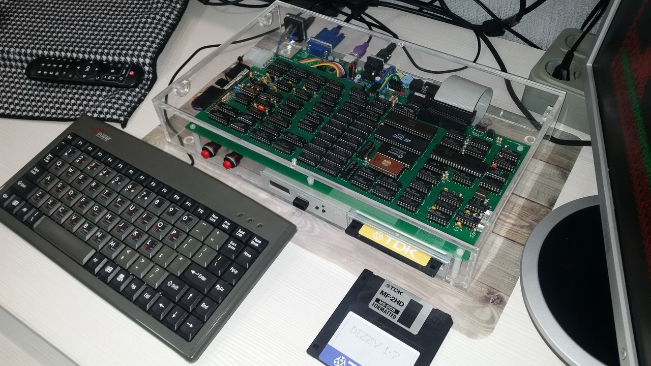

    Из-за кварца 14318 бордюр здвинут влево плюс ргб его еще влево задвигает и получается достаточно сильный сдвиг влево, заказую панельку на счётчик dd4 и кварц 13500, 14000 буду выравнивать бордюр по центру.
    Мурмулятор hdmi
  4. #54
    01.10.2021
    г. Харьков, Украина
    283
    183
    46
    24 сообщений
    Попробовал кварц на 14000, ничего не сдвинулось. Странно. Все таки мне кажется, что есть какая то битая микруха. Заметил такой косяк, когда машина холодная, то иногда дергается, а нагреваеться норм.
    Из хорошего, поправил окружность по схеме с СХЕМАТИКА.
    Из хорошего, есть ямаха лишняя, решил поставить музыкальный соппроцессор на 48кб, мелочь, а приятно. Хоть и многие и говорят, что якобы нет софта на 48кб под соппроцессор, но он есть и достаточно много, звучать будет приятно и стерео.
    Подумывал сделать расширение памяти на 128к, но смысла в этом вообще не вижу, куча проводов да и РУ7 или аналоги практически нереально найти. Аппарат останется 48кб и с ямахой в акриловом корпусе.
    По поводу корпуса, позже когда приедут детали скину фото.
    Добавил несколько светодиодов в стиле rgb
    В целом когда аппрат нагревается все работает отлично, играю в диззи и радуюсь. А еще приколол диззи исланд версия там бипперная музыка просто огонь, не ожидал такого еффекта.
    Всех хороших дюдей с новым годом! Желаю мира и здоровья!

    Все готово! Фото аппарата в корпусе.
    Всех с новым годом 2025!
    Материалы, которые были использованы в данном проекте прикрепляю сюда. (В материалах вы найдете так же доработку на 128кб, но я ее не делал)
    Эконом вариант корпуса?
    Плохо видно клавиатуру. На ней играть удобно?
    У меня корпус чуток больше, но клавиатура выносная. Через контроллер. Не аутентично, конечно, но красиво.
    Удобно она вверху и можно снять по желанию и играть в руках.
    Вот фото по лучше качество и при свете.
    https://ibb.co/c1kKp6J
    https://ibb.co/bFtDzV9
