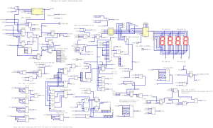

    Небольшая история о том как с помощью вот этого инструмента, можно создать вот это:
    CISC архитектура.
    Там еще много документации, как доведу до ума, все попытаюсь изложить подробнее.

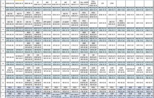

    Процессор мой собственный. Просто пришла мысль в голову. CISC архитектуры. Цель собственно и была такой.
    Вот его система команд:
    " вряд ли сможет что-то сгенерить" - что именно он должен "сгенерить", не совсем понял? Как процессор он уже работает.

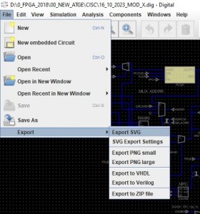

    Я вот все время удивляюсь, почему про Digital никто ничего не знает и не имеет представления. Да нет, уважаемый B2M это не так! Я собираю процессор как бы на логике, в чистом виде конструирование, а затем(!!!) Digital все это выгружает в Verilog HDL и вуаля берем плату SPARTAN 6 к примеру и заливаем в FPGA и вот процессор который я моделеи уже работает в железе! "просто рисовалка схем " - так что это не просто рисовалка схем а очень мощный инструмент разработчика и проектировщика аппаратуры! В том числе в Digital можно залить в виде Verilog модуля к примеру Z80 или 6502. Мой друг уже давно таким занимается - он меня в это и втянул! Так что у меня далеко идущие платы! Далее еще будет процессор TTA.

    Видимо, не всякий захочет устанавливать/обновлять Java Runtime, чтобы просто пощупать "что-к-чему". Такова участь всех проектов на жабе. Но экспорт схемы в Verilog / VHDL, а также возможность симуляции в Icarus Verilog / ghdl - это полезные вещи.
    Ссылку лучше давать на заглавную страницу проекта: Digital.

    Вот меня вообще JAVA не парит! Инструмент мощнейший. У него там еще и осциллограф виртуальный. И много всего! И как инструмент познания цифровой техники просто непревзойденный! По моему мнению вообще лучший! А JAVA это и на Linux и на Windows - разве это может быть проблемой!
