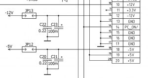

    Кстати, как уже в телеге написали, есть на платах 8.01 и 8.02 ошибка в полярности конденсаторах C21 и C23. Они стоят в цепях -5V и -12V. Полярность на схеме указана неправильно, "+" конденсаторов должны быть на земле (GND)
    Дмитрий, не ленись пиши тут ошибки, чтобы не наступали народ на грабли.

    Да, моя ошибка.
    вот эти литы надо перевернуть.
