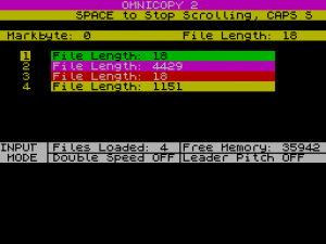

    эх... не уверен тот ли это TF-COPY который я последний раз загружал где-то 33 года назад...
    Подумалось - как время летит 33 года... 100 лет назад только радио начало появляться, 33 года это треть от 100. А кажется так много...
    у меня помоемому немного другой был, без опций при запуске
    насчет блоков с битым crc - понимает, просто спрашивает принять блок или нет:
    Последний раз редактировалось ZXMAK; 31.07.2025 в 17:08.
    "тысячи их" (С)
    У меня был с опциями на розовом фоне, который 06/87, там "Y" надо было нажимать. А в этой версии, что вы показываете, "A" надо.
    В 90-е хотел еще свой копировщик сделать, с таким же интерфейсом, но со своим алгоритмом сжатия. Но потом забил. Время летит, да. Жесть.
