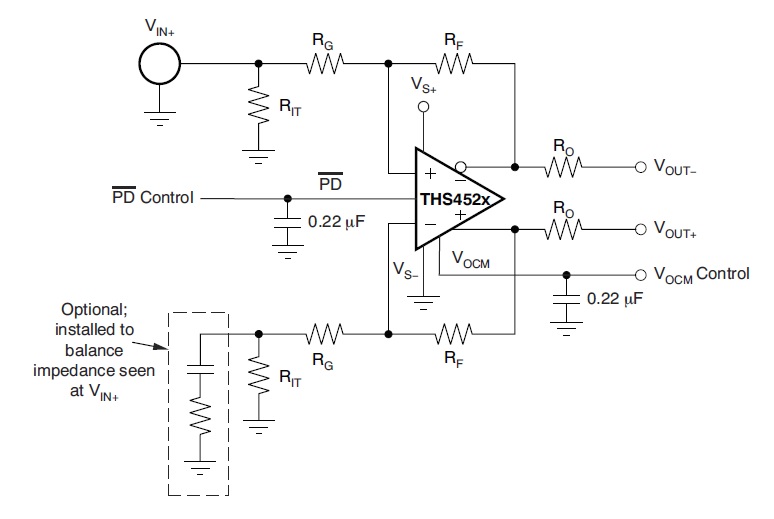

    Уважаемые радиолюбители, пожалуйста подскажите образец схемы применения ИС АЦП КР572ПВ3 :
    http://www.155la3.ru/datafiles/k572pv3.pdf
    https://www.anion.ru/assets/files/pdf/kr_n572pv3.pdf
    Суть в том, что в распостраненных примерах из даташитов используется отрицательное опорное напряжение.
    Хотелось бы измерять положительное напряжение в диапазоне 0....+5в., ну или от 0 до 2.5 в., строго без использования отрицательного опорного.
    чем-то похожим я инетерсовался - схемы на операционниках (как обычных так и с дифференциальным выходом решают все - ). Что-то подобное - я использовал - работает при питании +3.3В.
    еще справочный файл на MAX1180.

    Нужно просто исключить отрицательное опорное напряжение.
    Например, модуль с применением 572ПВ4 в БКшке - никаких минусов !
