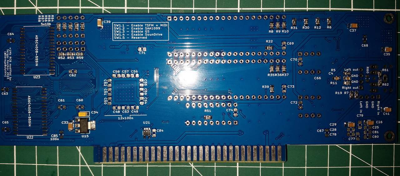

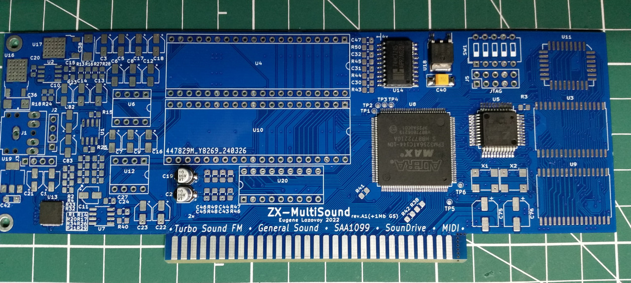

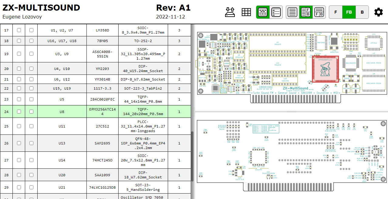

    Решил под новый год сделать себе подарок - конструктор звуковой карты ZX-MultiSound от Uzix.
    Устанавливать буду в ZS Scorpion 256 Turbo+.
    Плата новой ревизии A1 с двумя Mb памяти для GS.
    Чем закончится сборка даже не представляю. Платы такого уровня я еще не паял. В принципе, пока основная техническая проблема - это как запаять микросхему Миди. Еще не знаю паяльником ее сажать или феном.
    И вообще, при монтаже надо соблюдать очередность посадки элементов. Чтобы более габаритный элемент не мешал запайке более мелких и низких. Надо думать.
    Кстати, сначала был удивлен отсутствием монтажной схемы, но потом нашел интерактивную схему.
    Ссылка на проект https://github.com/UzixLS/zx-multisound/tree/master

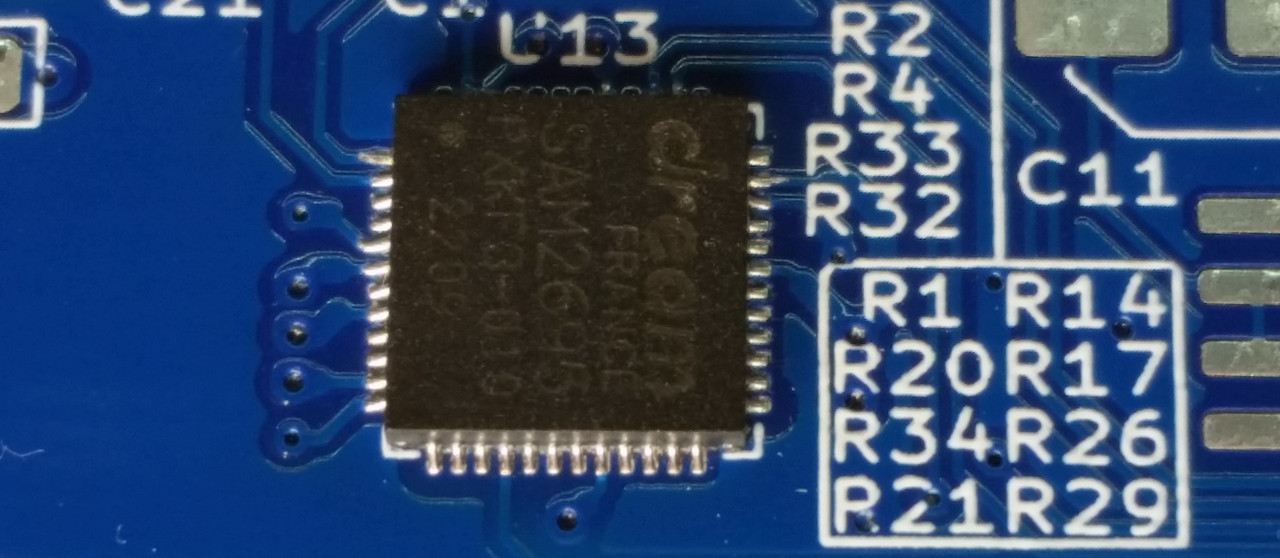

    Длинная история: про пайку корпуса как у чипа миди я сначала ролики смотрел на юпупе. Потом попробовал феном. Не получилось.
    Отнёс знакомому. Он со второго раза запаял, заработало. Паял он феном и потом вокруг паяльником.
    Через пол года почему-то перестало петь. Я начал сам переделывать и где-то с пятого раза получилось.
    Главное на пузо много припоя не класть. Затем посадить феном и паяльником пройтись вокруг, чтобы было видно, что точно есть контакт.
    Некоторые выводы никак не хотели паяться, я их ещё кислотой обрабатывал, потом спиртом мыл.
    Взял новое острое и загнутое жало, только им получилось. Причём на полностью собранной плате. Называется "Жало для паяльника Медное 900M-T-IS".

    Я смотрел, как Дед на стриме этот чип паял...
    Т.е. сначала надо феном припаять пузо, а потом паяльником пропаять выводы по периметру?
    Нижний подогрев нужен или можно и без него?
    Чип сам центрируется или надо сначала его ровно выставить?
    Медное 900M-T-IS
    Есть такое жало в наличии. Скажу по секрету - я всё паяю медным жалом. В основном 900M-T-3C.

    А мне понравилось как Калантай паял. После этого видео и у меня получилось.
    Сначала всё залудить и пузо и контакты на обеих сторонах. На пузе тонюсенький слой надо. И сверху феном прогревать.
    То есть я сначала помазал кислотой, потом залудил, потом всё промыл спиртом. Потом стал сажать. Даже пробовал пинцетом придавить, но это не обязательно.
    У меня от фена его ещё и сдувало немного. Так что приходилось держать надавив пинцетом ).
    А мой знакомый наоборот паял снизу платы феном. Предварительно сняв лишние детали снизу.
    На боковых контактах должен быть наплыв припоя, когда паяльником пройдёшься.

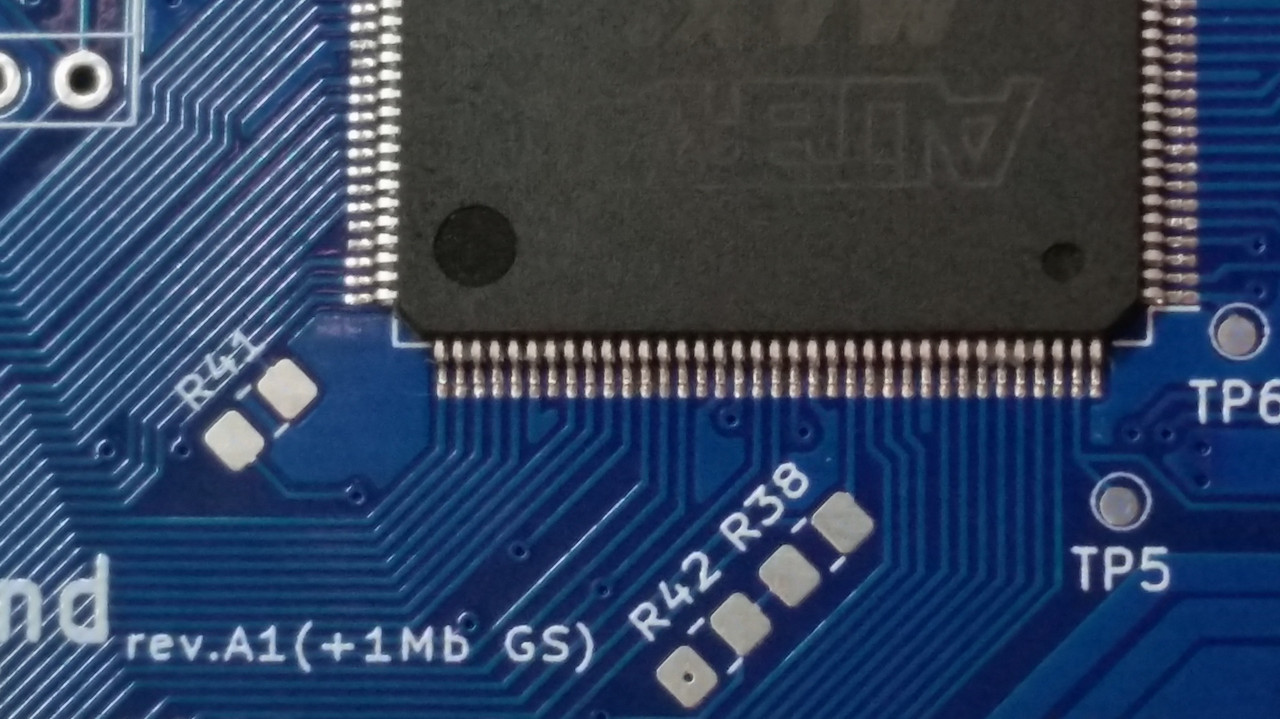

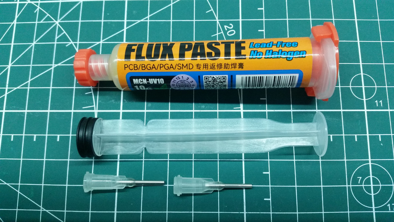

    Для пайки чипа Миди заказал флюс Механик UV-10. Флюс отлично паяет, но для отмывки спирт подходит плохо. Приходится несколько раз мыть. Надо попробовать бензин "Калоша".
    Первым паял чип Миди. Пожалуй, самый сложный элемент для монтажа. Посмотрел несколько роликов в ютуб, Константин Калантай в живом стриме тоже дал пару советов.
    Залудил контакты на чипе с двух сторон. Нижнюю часть чипа тоже залудил, но ооочень тонким слоем припоя.
    Залудил контакты на плате. Нанес небольшое количество флюса Механик на место контакта чипа и платы. Установил чип и выровнял.
    Запаивал феном. Температура - 340 С, поток поставил слабый - чтобы не сдувало чип.В процессе нагрева, чип чуток сместился. За счет капиллярного эффекта становится ровно не хотел.
    Смазал по краям флюсом, еще раз нагрел чип и более точно выровнял пинцетом.
    После этого, обычным паяльником с тонким жалом прошелся по торцам чипа, пропаивая контакты.
    Проверил под лупой - вроде, запаялось нормально. Точнее сказать не могу - уж очень там все маленькое.

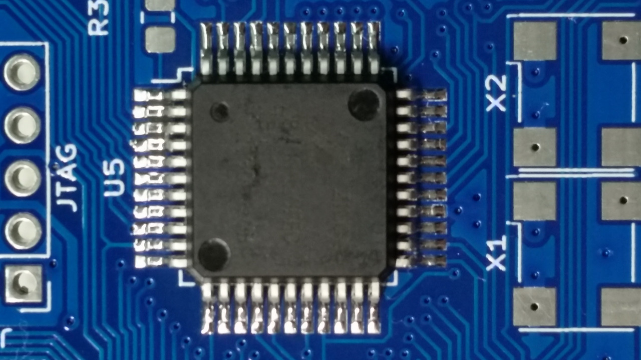

    Затем запаял Альтеру.
    Тут было проще. Ровняем чип и затем прихватываем один угол. Затем, контроллируя позицию, прихватываем ножки на противоположном по диагонали углу чипа.
    После этого прихватываем вторую "диагональ". Чип обездвижен. Можно спокойно паять ножки.
    Применял флюс Механик. Паял с помощью лупы. Визуально получилось качественно.
    Далее было еще проще. Запаял процессор Z80 и микросхему 74HCT245D. Паял ЛТИ-120. Мне так удобнее.
    Наконец, попробовал запаять электролитические конденсаторы 10х10. Тут трудностей не было.
    Пока решил остановится. Прогресс на текущий момент:

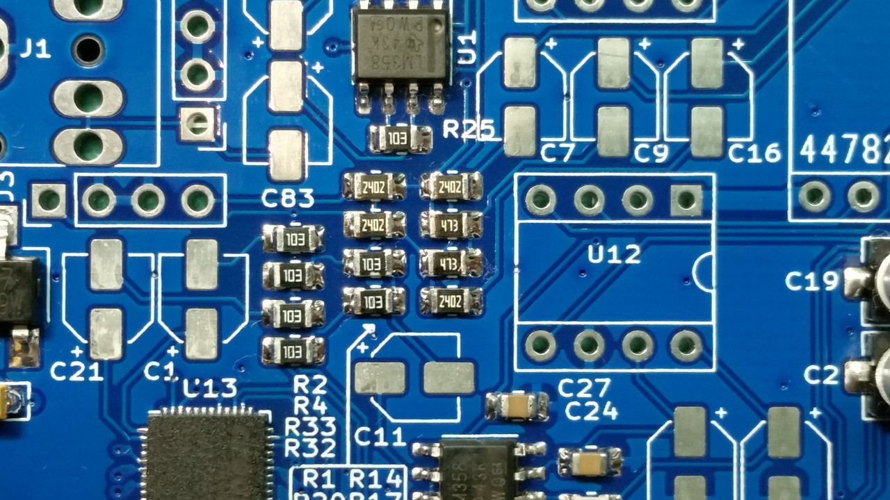

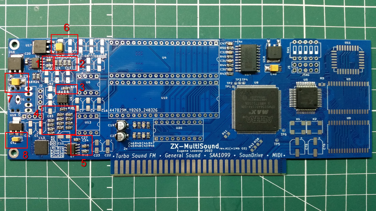

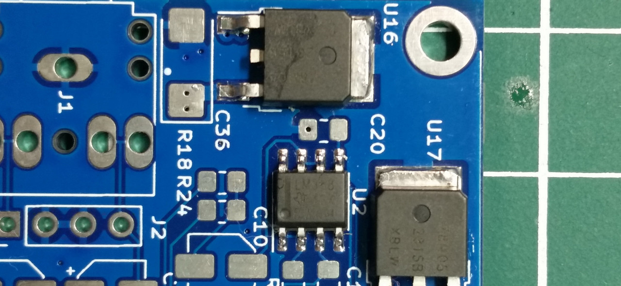

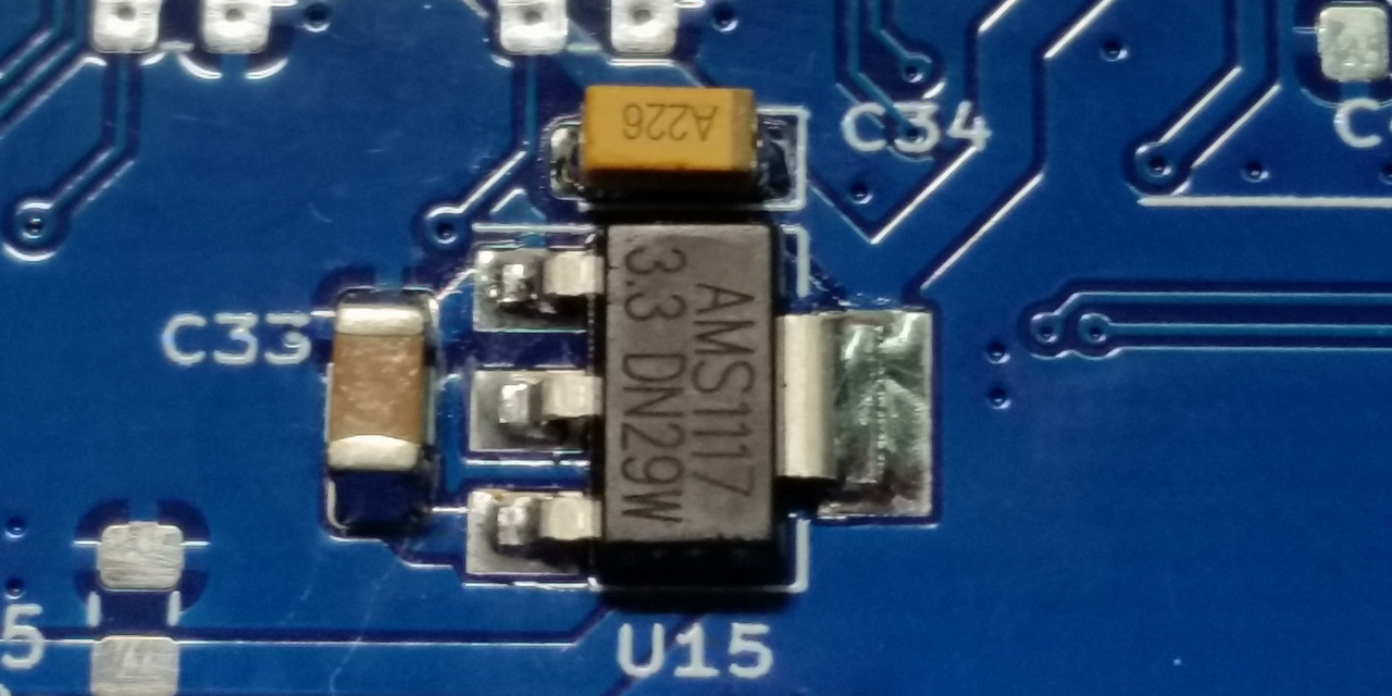

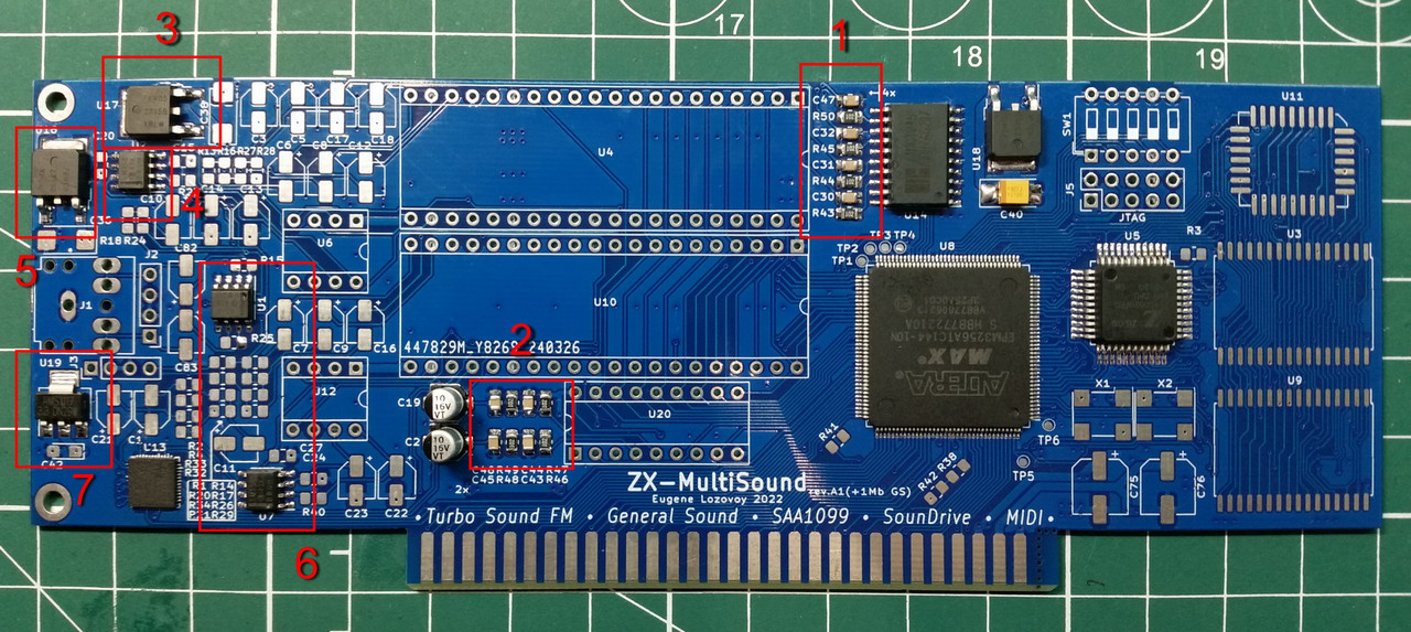

    Впаял ряд smd элементов, стабилизаторов и микросхем. Последовательность пайки показана на фото.
    Монтаж элементов в увеличении:

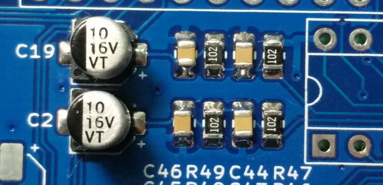

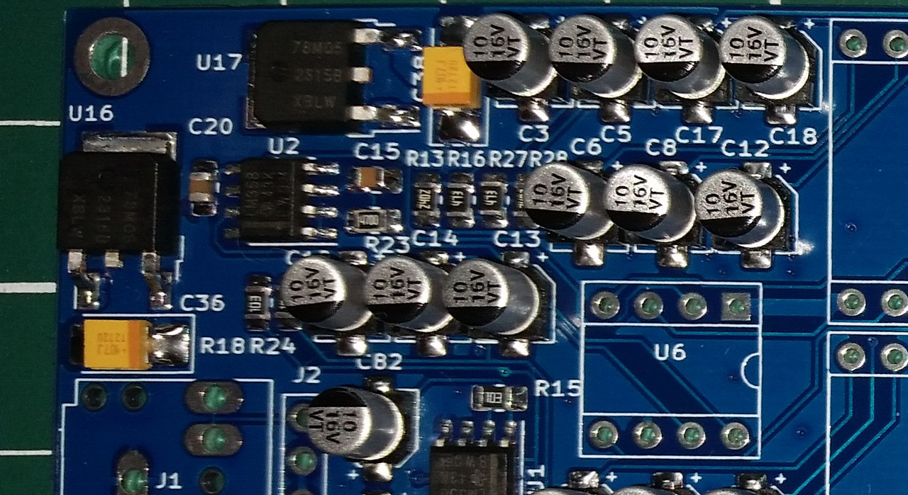

    Продолжил пайку мелочевки:
    Напаял множество электролитических конденсаторов:
    Что не понравилось на этой плате - это шелкография микросхем (не DIP). Маркировку первого пина надо еще поискать - уж очень он невыразителен. Перед впайкой я смотрел на фотографию реального девайса чтобы не ошибиться при монтаже.

    Запаял обратную сторону. Все элементы, кроме блокировочных конденсаторов на 100n.

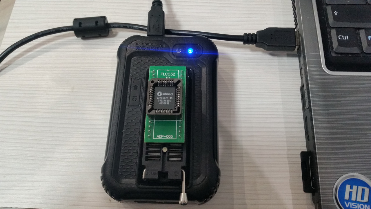

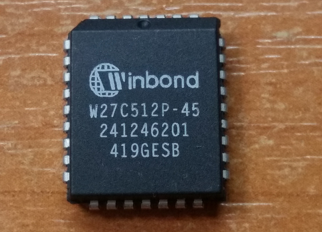

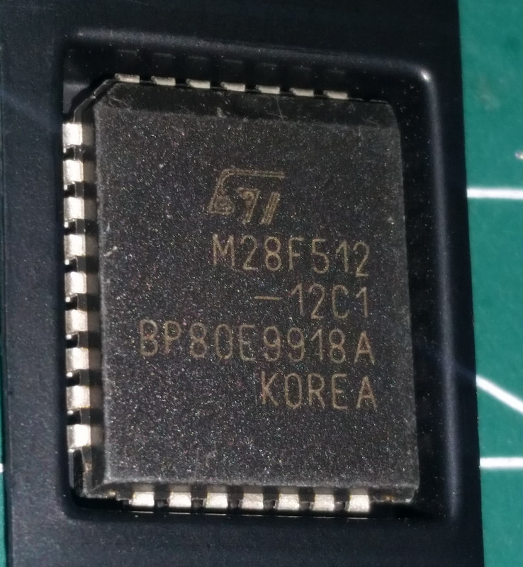

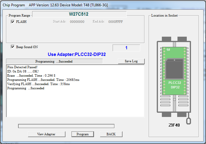

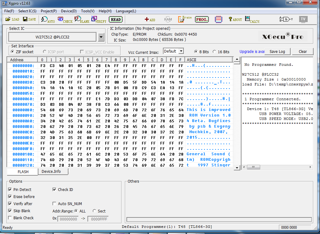

    Несколько слов про микросхему ПЗУ 27C512 для GS.
    Один авторитетный спектрумист предупредил меня, что микросхема из комплекта ST28F512 может не заработать в МультиСаунде.
    Рекомендуется чип Winbond W27C512.
    Нашел такой чип и решил сразу его запрограммировать.
    Использую популярный программатор Т48. Необходим переходник PLCC32 to DIP32.
    Файл для прошивки - gs105b.64K.rom
    Микросхема прошилась без проблем. Панельку ставить не буду - запаяю чип сразу на плату.
