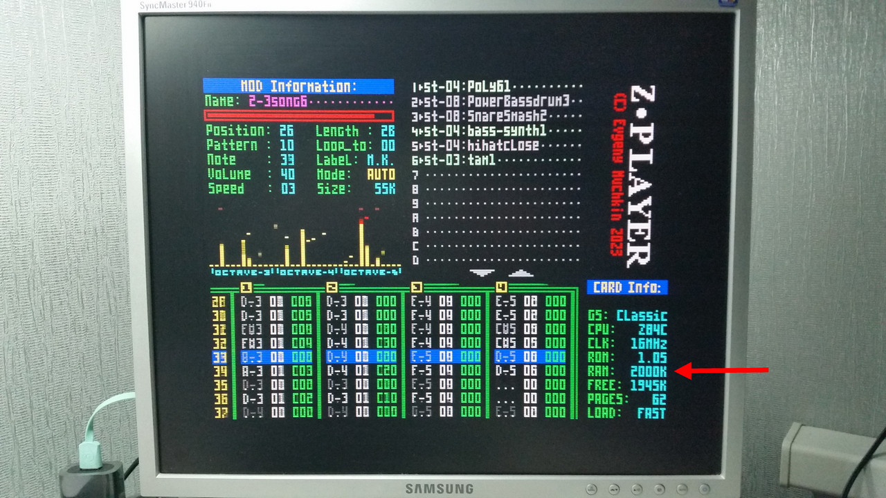

    Закажу на али два чипа памяти, буду допаивать второй Мб.
    Чип давно приехал. Ленился перепаять. Сегодня собрался и "присадил" второй мегабайт (на обратную сторону платы).
    Потом вернул в Альтеру 2-ух мегабайтную версию прошивки.
    К моей радости все заработало. Z-Player увидел 2 MB памяти.
    Проект можно считать законченным.
    Теперь надо развести мини-райзер, чтобы внедрить MultiSound в Scorpion. Ну это совсем другая история.
