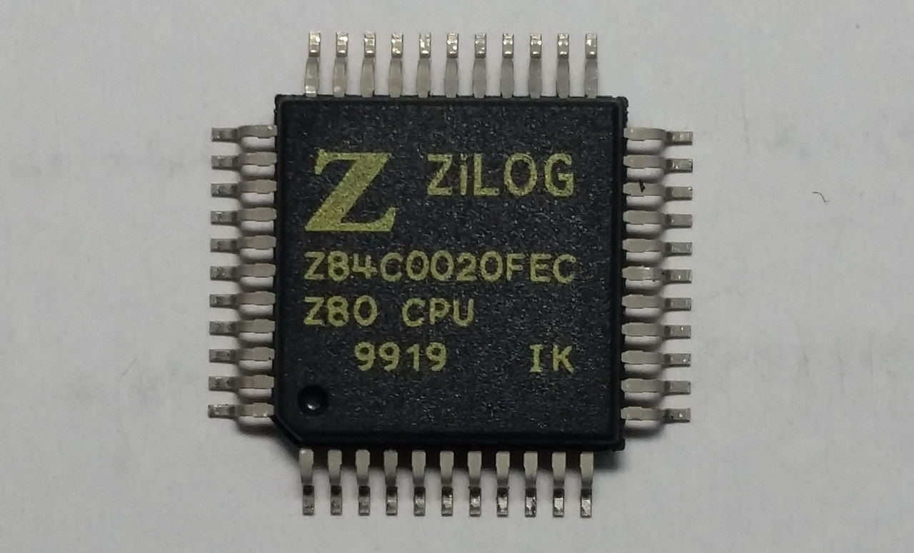

    Поменял процессор Z80. Купил оригинал у Тетроида:
    Впаял:
    При включении мультисаунд издает непрерывное "тарахтение".

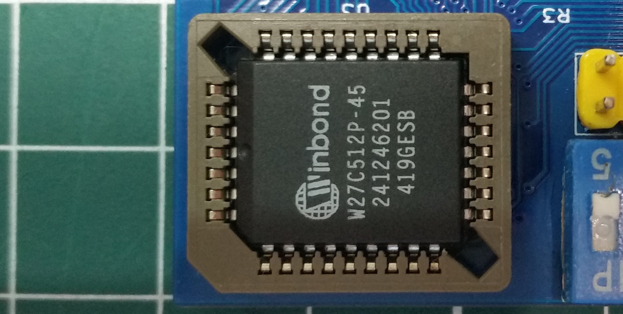

    Решил выпаять ПЗУ GS и поставить панельку:
    Без ПЗУ тарахтение пропадает. Пробовал подавать на 1 ногу процессора внешнюю частоту 3.5 Мгц. Тарахтение не пропало. Только снизилась его частота.
    Зашил в ПЗУ тест, который должен проговаривать цифры. Не работает. Но тарахтение пропало.
    Пока идей по запуску GS нет.

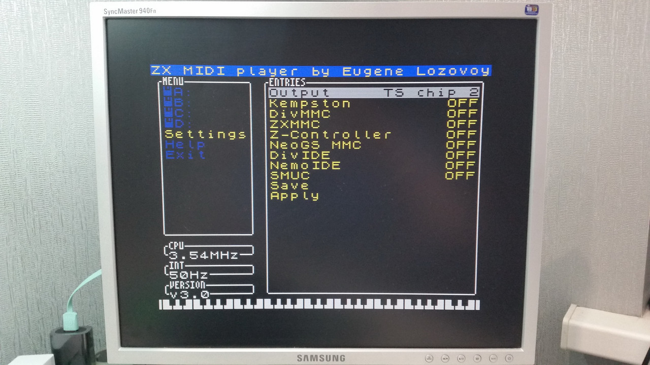

    Кстати, пару слов про Midi.
    Примеры Бейсик-команд, которые приводили в основном топике у меня на Скорпионе не работают.
    Для корректного вывода Миди-треков в Midi-плеере от Евгения Лозового надо в настройках указать Output - TS chip 2.
    И еще. Надо выключить режим "Турбо" в Скорпионе.

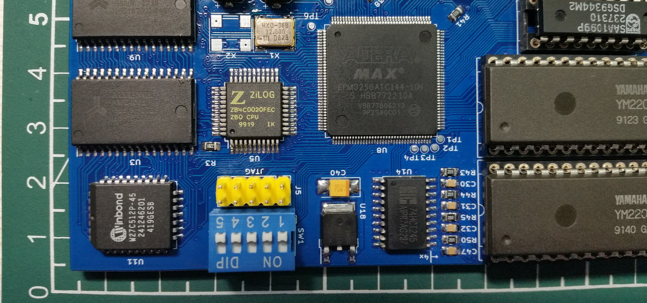

    Может будет полезна крупная фотография платы Мультисаунда. Взял на сайте у Тетроида:
    Тест для GS:

    Интересно, на этой плате можно отпаять 1 Мб и перепрошить Альтеру под вариант с 1Мб? Или так не прокатит?
    Я на 1 Мб прошивал не отпаивая 2-й Мб, когда отлаживал плату.
    Есть еще прошивки на 12 Мгц, вдруг z80 не держит частоту.
    Кстати, у меня не заводился GS именно из-за частоты z80, не держит 16 Мгц. Прошил на 12 Мгц, запел сразу.
