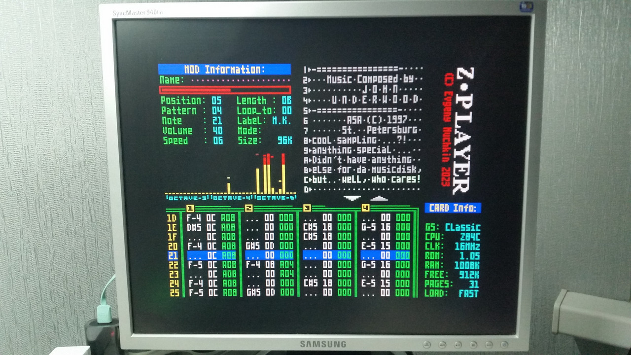

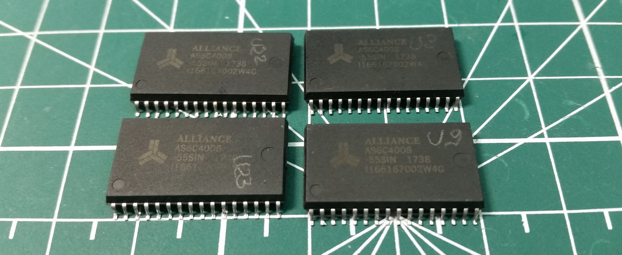

    Наверно, надо физически снимать чипы памяти.
    Снял два чипа памяти с обратной стороны платы. Включил - тарахтение не пропало.
    Снял два чипа с лицевой стороны платы.
    Включил - тарахтение пропало. Без особой надежды запустил Z-Player. Но, внезапно, плеер запустился. Значит GS стал определяться. Это очень радует.
    Скорее всего, один чип памяти битый, а может и все чипы... Память - 100% "перемарк" и какой чип там был изначально можно только догадываться по косвенным признакам.
    Один из двух "верхних" чипов точно неисправные. Наверно, попытаюсь припаять два чипа, которые были раньше на нижней части платы. По другому проверить память нет возможности.

    Запаял два чипа с обратной стороны платы на лицевую сторону. Прошивка в Альтере на 1Мб.
    Наконец, GS заработал! Погонял моды, вроде, все звучит отлично.
    Все, теперь все функции Мультисаунда работают. Закажу на али два чипа памяти, буду допаивать второй Мб.
    Проект оказался достаточно сложным для меня. Частично виноват я сам, частично подвели комплектующие.
    Надеюсь, мой опыт будет полезен сборщикам этой замечательной платы.

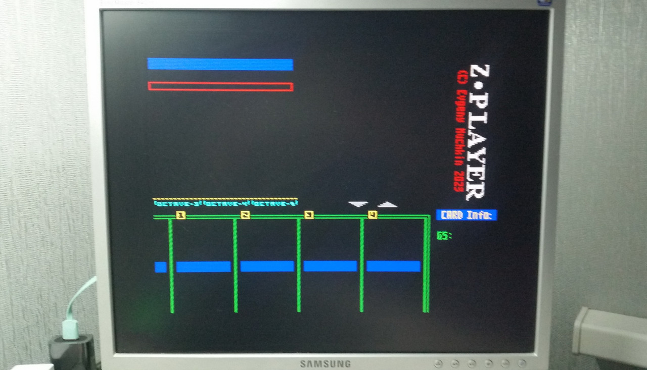

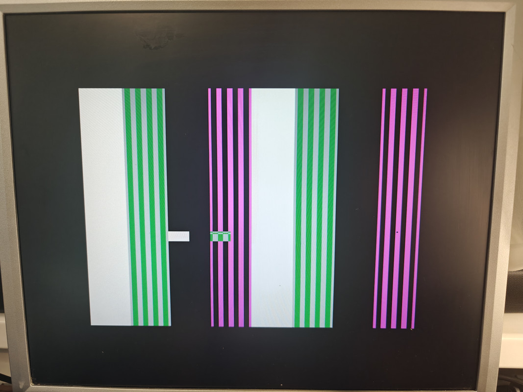

    Доброго дня!
    Собрал MultiSound...воткнул в ZX Evo, вот такая картина:
    Первое включение...вот такой матрас)
    После отключения (MultiSound) ZX Evo запускается как обычно. +12 Джампер включил. AY на ZX Evo выташил.
    В какую сторону копать...
    Последний раз редактировалось Mr.Nik; 10.03.2025 в 20:40.

    Это с прошитой Альтерой?
