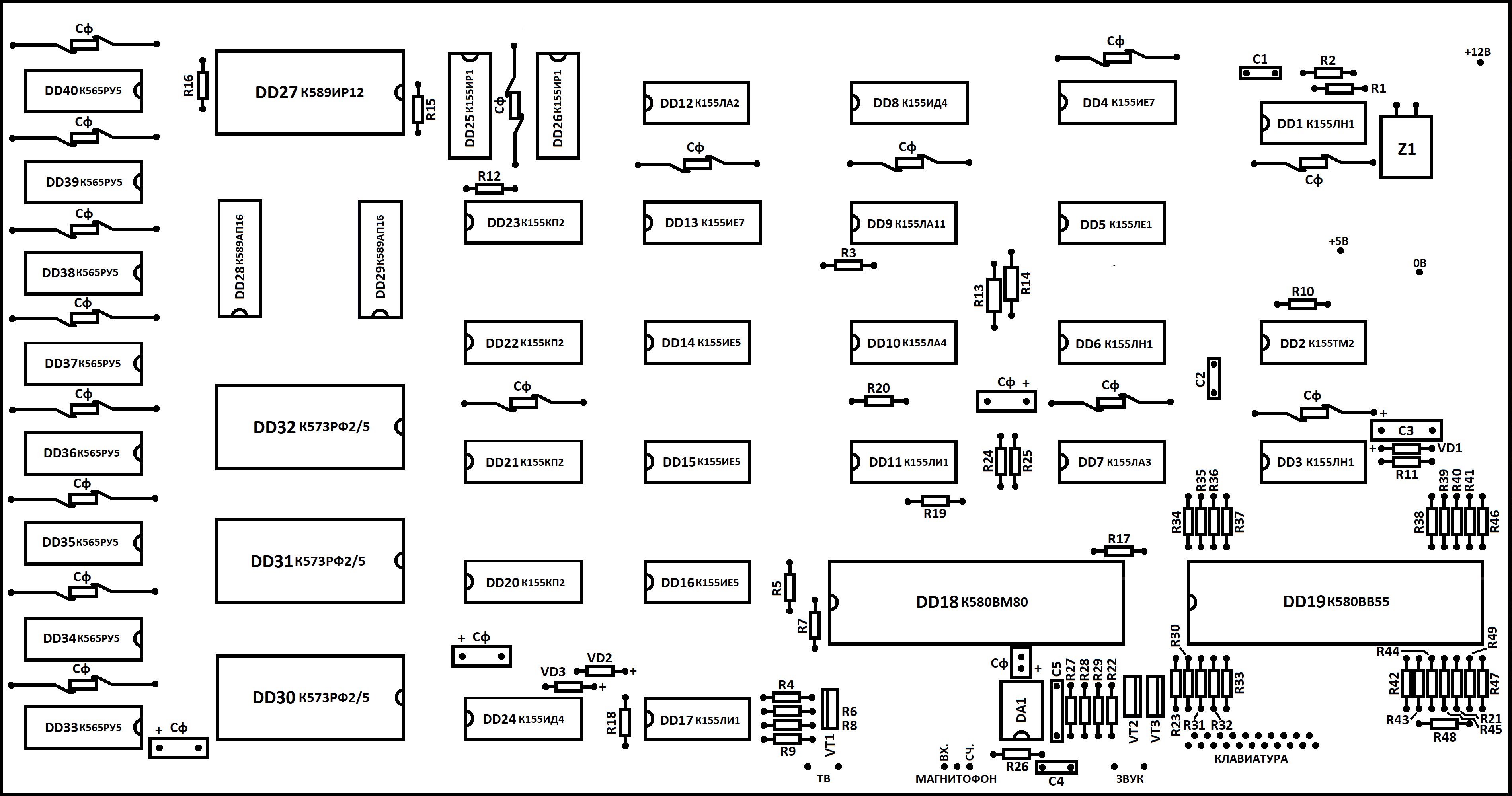

    "Если позволите, я сам. Там уже на вскидку вижу не соответствие нумерации на схеме и их расположение на плате."
    Можно на ты. Я сам понял что есть не соответствия нумерации микросхем с фото - вот исправил.
    Сейчас всё верно, класс!

    А я начал рисовать схему в плане дальнейшего разводки печатной платы. Вот так. Понравился мне Темп.

    4. Также я нарисовал монтажную схему платы, как смог.

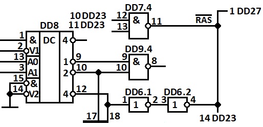

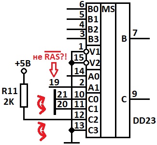

    1. Вот это непонятно зачем на отдельный вывод адреса последней КП2 (вывод 12 DD23) подавать сигнал с двух инверторов (DD6.1, DD6.2)? А на выводы 14 остальных КП2 (DD20...DD22) идёт сигнал /RAS?
    Почему спрашиваю. Потому что на всех Специалистах на выводы 12 всех КП2 идёт сигнал /RAS. Зачем в Темпе так сделано?
    2. Если всё же для последнего мультиплексора (DD23) используется задержанный сигнал (написал выше DD6.1 + DD6.2) то зачем нужен DD7.4? Может последний не разведён?
    В любом случае все выводы 12 всех 4-х мультиплексоров нужно прозвонить. Жаль что по фото не очень видны все связи...
    Я же д6.1 и д6.2 на 14 вывод кп2 подписал.
    7.4 Разведен, он не подает а снимает с выводов 10,11 дд23
    Мне сдается, что придется все мультиплексоры прозванивать. Могу с уверенностью утверждать, лишь за выводы 7 и 9, много раз проверял и там все по стандарту.
