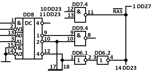

    Всё исправил. Вот последняя схема. На схеме должна быть надпись " ПОСЛЕДНЯЯ КОРРЕКЦИЯ" под надписью ПЭВМ "Темп".
    30.12.2018
    1,375
    384
    346 сообщений
    Всё исправил.
    у электролита в цепи -5В полярность неправильная (правый нижний угол)
    ну и если делать новую плату и не стоит задача повторить ровно как было - то непонятно зачем на магнитофонный выход гнать сигнал с амплитудой аж 12В. там и 5В много...
    еще вызывает сомнение DD10.3 - он отключает ОЗУ при выборке ВВ55 либо первых двух ПЗУ - но не третьей (DD32) - в этом случае вылезает конфликт (как и при использовании ПЗУ 2764 при обращении в любую область кроме ВВ55 и первых 4к)
    как вариант - там не хватает диода между 11 DD24 и 10 DD10.3 - тогда по этой схеме все будет работать (а в неиспользуемой области будет доступно ОЗУ)
    То же заметил, исправил.
    Так автор схемы сделал. Подтяну к +5 вольтам.
    вызывает сомнение DD10.3...там не хватает диода между 11 DD24 и 10 DD10.3 - тогда по этой схеме все будет работать (а в неиспользуемой области будет доступно ОЗУ)
    На плате не был этот диод запаян. На восстановленной схеме нарисовал диод. В своей версии я элемент DD10.3 с диодами уберу, схему сделаю как в Восточном Экспрессе с доступом всех 12 килобайт ПЗУ.

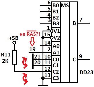

    Лучше посмотрите как не правильно нарисовано подключение выводов 10, 11, 12 и 13 DD23. Ещё отдельно адресуются выводы 14 всех мультиплексоров. В остальном схема повторяет Экспресс.
    Я никакой неправильности не вижу. а вот на 11 ногу DD22 явно должна идти цепь 19.
    диаграммы разрисовывать лениво, но да - странное решение, и без этого все работает.
    да, и по ПЗУ - если развести на 2764 26 ногу и добавить 2 или 3 диода - можно обойтись одной ПЗУ 27128 на все адреса. при этом можно и 2764+РФ2 использовать, просто доп. диоды не паять.
    Последний раз редактировалось Serg6845; 07.03.2025 в 16:48.
    Исправил
    Я так и сделал 2716х2 + 2764. Чтоб заполнить три посадочных места под ПЗУ как на оригинальном Темпе.
    В схеме Экспресса выводы последнего мультиплексора DD23 подключены так:
    1. 13 ножка подтянута к питанию, а 12 - на землю, а не наоборот как здесь.
    2. на 10 и 11 ножки подаются адресные сигналы А20 и А21 (после буфера адресов A14 и А15 с процессора) соответственно, а не наоборот как здесь.
    Последний раз редактировалось fifan; 07.03.2025 в 17:56.
