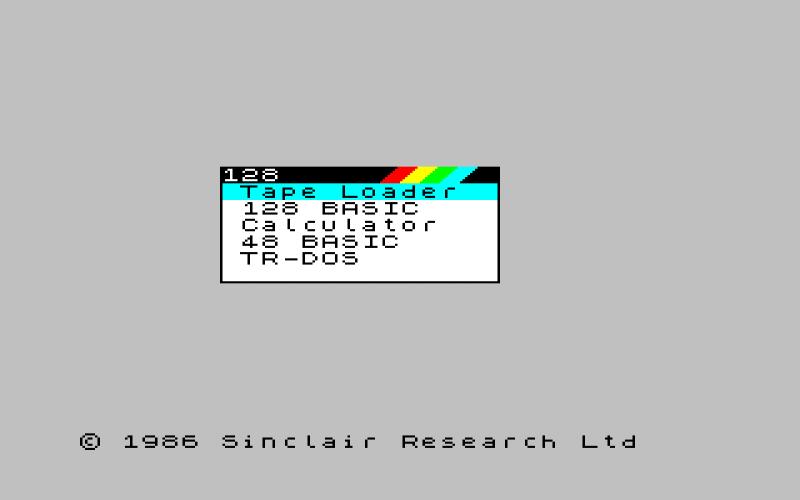

    А почему такой ужасный full screen? Изображение просто растягивается до размеров desktop без сохранения пропорций экрана Spectrum'а.

    Новая версия 211:
    - исправлен баг Direct3D устройства
    - добавлена опция Keep Proportion для сохранения пропорций при ресайзе
    добавил в настройки опцию сохранять пропорции, кстати там баг был - не обновлялось разрешение бэк буфера, в итоге изображение коробилось при ресайзе.
