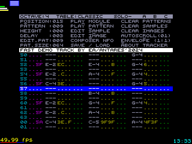

    Друзья! Новогодний релиз музыкального редактора Fast Tracker, который авторами так и не был выпущен, и все его доработки и доведения до "кондиции" делал Sand/Mayhem.
    В этот раз сборку и публикацию доверили мне, и я уверен, данный проект станет хорошим пополнением вашей коллекции, ну а если вас "торкнет" писать в нём музыку, то обязательно делитесь!
    Кстати, в трекере есть уникальная для ZX-Spectrum команда Re-Trigger, которая обнуляет генераторы тона и огибающей.
    В комплекте на диске есть демо треки, например ALIENS+ (Alien Strom), в котором можно явно услышать результат работы ReTrigger, ну а дальше уже только ваша фантазия.
    Немного авторского хелпа, для ознакомления.

    Основное Меню
    Управление:
    CURSOR - Переход по пунктам меню
    ENTER - Вход в пункт Меню
    CS+1 или SPACE - Вход/Выход в/из Редактирование паттерна

    Редактор Паттернов
    Паттерн может иметь длину от 00 до 63 (01-64)
    В каждом паттерне описываются все три канала - A, B и C,
    а так же прописываются периоды Огибающей (ENV)
    A B C
    (ENV) (NOTE) (DATA)(COM) (NOTE) (DATA)(COM) (NOTE) (DATA)(COM)
    03 012D A-4 W83A 123 A-4 0000 000 A-4 0000 000
    (ENV) - период огибающей (в данном примере 012D)
    (NOTE) - нота и октава (12 нот на 8 октав, A-4 = ЛЯ 4ой Октавы)
ID:	81789   Нажмите на изображение для увеличения.
ID:	81790   Нажмите на изображение для увеличения.
