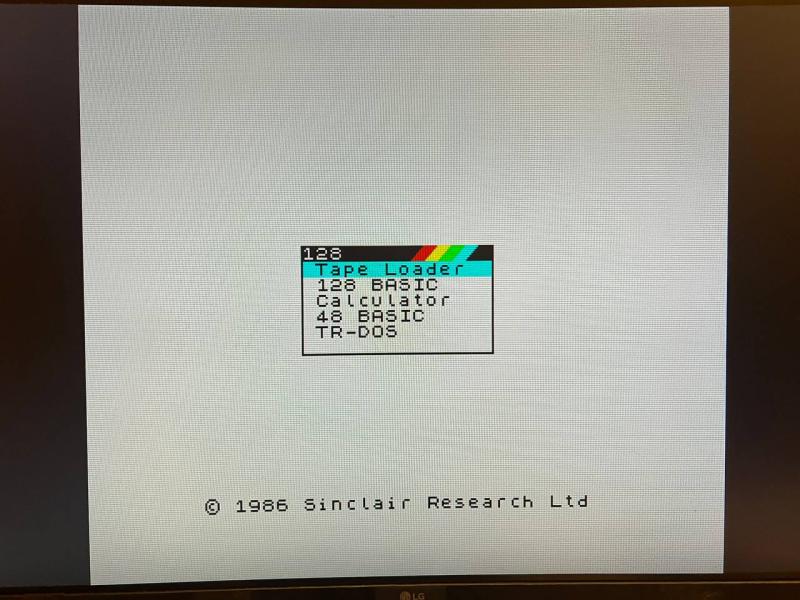

    Всем привет!
    Восстанавливал пентагон 128 плата 2014 года без доп. платки, подключение - к жк телеку через скарт
    И таки я его (пентагон) восстановил, появилась картинка, порт починил, счетчики и мультиплексоры, есть меню, работает клава
    Но! Но нет bright

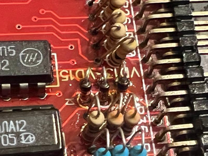

    Что было сделано - поменяна кп2, заменены резисторы выходные на скарт с 680 на 100 ом и резисторы брайта с 680 на 150 ом
    Видимо плата делалась под транзисторные усилители, поэтому там вместо 68 (в альбоме) стоял 680 ом
    Заменил диоды поставил 1n4148 вместо кд 522
    Bright так и не появился. Помогите уже закипает мозг ибо он должен быть
    На старой плате 1994 года стоят везде 68 ом и Брайт есть (ну ясно что он не из за разницы в омах а в том что на той плате все работает)
    ах да я заметил кварец не на 14 мгц, а на 14 с копейками но наверное это к делу не относится
    На 9/DD47 что-то шевелится? Наверно, в Бейсике можно и тестером простым глянуть.
    Скажем, давать команду Bright 1 для всего экрана.

    Я сделаль! Нудны были и правда три резистора по 150 (последовательно тем 68 на кажый ргб, на синхру не надо)
