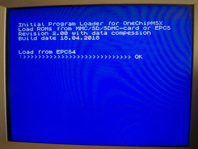

    Очередной подход к OCM на базе DevBoards от Terrasic:
    1) Модифицирован начальный загрузчик системы - процесс загрузки отображается на экране.
    2) Кроме начального старта по включению питания и по нажатию кнопки KEY0, при котором происходит загрузка BIOS системы,
    предусмотрен "теплый" старт без загрузки BIOS по кнопке KEY1 и с клавиатуры, одновременным нажатием Ctrl+Alt+DEL.
    3) Попробовал реализовать режим так называемого "ScanLine" - для включения, в любом ВИДЕО режиме необходимо нажать SHIFT+PrtScr.
    Всё это реализована на DE1, DE0 и DE0Nano
    Смотреть как обычно на http://caro.su

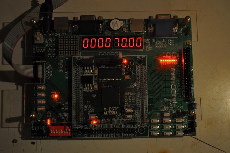

    Или можно купить отдельно плату от предыдущего варианта с FPGA EP4C15 за 2177 руб. Но придется делать
    Эту купить можно.
    Вот хороший вариант
    А вот это не стоит.
    Надо дождаться, пока закончатся платы старой ревизии (зелёные) и появится комплект с обновлённой коре-бордой синего цвета.
    На ней установлена 6-наносекундная SDRAM, на старой 7,5ns, которая работает максимум на 70МГц при CL-2. Продавец божится, что на новой плате SDRAM с моим тестом работает на 93,33МГц (возможно и выше, следующая интерация 133,33МГц)))
    New sof only upto 93.33
    Переписка оказалась не напрасной.
    З.Ы.
    Кстати, у него появилась ещё более вкусная коре-борда на Е22 на новой ревизии платы.
    https://ru.aliexpress.com/store/prod...b5d47bae48bo55
    З.Ы.-2
    На старой ревизии на CL-3 SDRAM не запустилась вовсе, хотя на других платах с той же коркой вполне себе работает.
