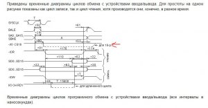

    Уважаемые специалисты по ретро-ПК, подскажите пожалуйста примеры схем для организации 16-битных портов на чтение и запись на шине ISA-16.
    Пример 8-битного порта :
    http://rfanat.ru/s5/cif_3o2.html
    Там всё также как и в 8 бит, только 16 бит...
    вот здесь немного https://studfile.net/preview/7640390/page:19/
    Грамотные господа, подскажите пожалуйста - сигнал о 16-битном обмене когда и кем должен выставляться ?
    ( 8-битный обмен совсем не нужен ).

    IOCS16 выставляет устройство, например IDE HDD когда происходит доступ к регистру данных.
