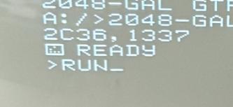

    Изучения готовой конструкции:
    1. Обнаружил различие шрифтов в chargen.rom
    Разные логотипы перед READY. Это версия Plus и 2024
    Есть еще, что бросилось в глаза, но счас нет возможности вставить.
    2. Смотрел chargen4.rom WinHex-ом - общий объем 4 кб состоит из двух абсолютно идентичных блоков по 2 кб.
    Первый с адреса &0000 по &07FF
    Второй с адреса &0800 по &0FFF
    По схеме адресный бит Char Set идет на A11 ПЗУ знакогенератора, как раз выбирается вторая половина (дубликат).
    Т.е. как я понимаю возможность менять набор символов 12-ым битом предусмотрена изначально, но по каким причинам не используется в версии 2024. Хотя было бы логичным расширение функционала в юбилейной реплике))). Можно конечно и самому разработать новые шрифты, или псевдографику, зашить их во вторую половину и получить новое "дыхание"
    Похоже это в вашей реализации что то не то. У меня нормально на 2024 логотип отображается, без слипшихся пикселей:

    Так это не мои фотки, это я вырезал с фото AlexBel (2024) и Pluto (у него Plus).
    У меня 100% так же как и у Alexa. Плату брал с его заказа, прошивку для знакогенератора брал с сайта Galaksija 2024, последняя насколько понимаю.
    Ревизия герберов там меняется насколько заметил (сейчас V2R7), наверное и прошивка тоже меняется.
    Выложите, ту которая у вас зашита, или сравните свои с тем что есть на сайте Галаксии.
    Ну и с основным ROMом тоже интересно сравнить
    https://blog.vladovince.com/designin...the-galaksija/
    "Разработка пользовательских шрифтов для Galaksija"
    В этом блоге есть ссылка на софт Tomaž Šolc’s chargendump tool.
    К сожалению ссылка протухла, искал в гугле, но увы.
    Может есть у кого в архивах?
    Ну если обратите внимание, то от версии Plus у вас тоже отличается логотип)))
    Да, на фото от AlexBel есть эффект слипания. У меня так же как у него.
    Кстати, напечатайте кажется shift+6 (cимвол full block) несколько раз подряд, как он у вас выглядеть на экране будет?
    Блин, вы правы конечно. Правильный логотип MIPRO должен быть такой (logo is a glider from Conway's Game of Life):
    А у нас он немного другой.
    shift+6 - вечером попробую, напишу
