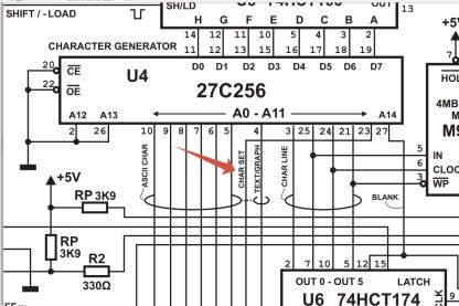

    Так это не мои фотки, это я вырезал с фото AlexBel (2024) и Pluto (у него Plus).
    У меня 100% так же как и у Alexa. Плату брал с его заказа, прошивку для знакогенератора брал с сайта Galaksija 2024, последняя насколько понимаю.
    Ревизия герберов там меняется насколько заметил (сейчас V2R7), наверное и прошивка тоже меняется.
    Выложите, ту которая у вас зашита, или сравните свои с тем что есть на сайте Галаксии.
    Ну и с основным ROMом тоже интересно сравнить
    https://blog.vladovince.com/designin...the-galaksija/
    "Разработка пользовательских шрифтов для Galaksija"
    В этом блоге есть ссылка на софт Tomaž Šolc’s chargendump tool.
    К сожалению ссылка протухла, искал в гугле, но увы.
    Может есть у кого в архивах?
