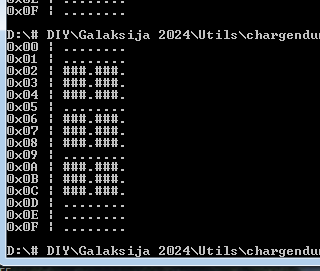

    Интересно еще поиграться со шрифтами знакогенератора.

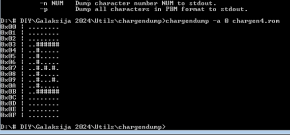

    Не сочтите за наглость, а можете скомпилировать chargendump под Windows? Я немного не программер...
    Скомпилировал gcc под Windows 64 bit, попробуйте:
    chargendump.zip

    Работает! Спасибо, теперь можно поиграться со шрифтами
    Кстати - левая половина логотипа

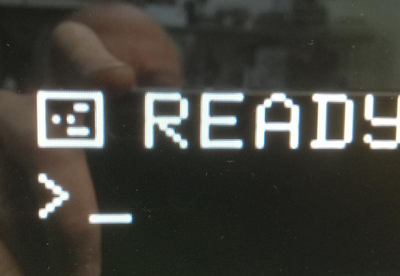

    ivang78 указал на слипшиеся пиксели на логотипе

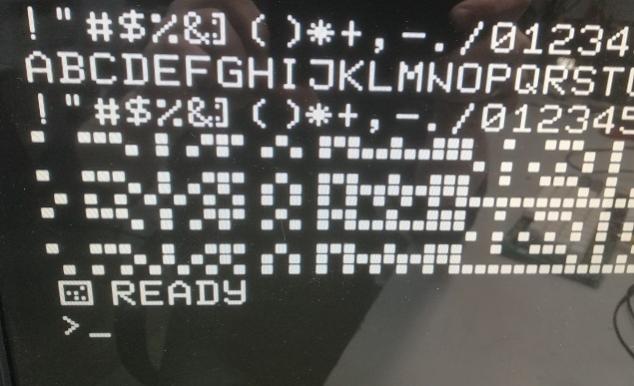

    Аналогичную картину видел на фото, которые выкладывал AlexBel
    Параллельно замечено при распечатке таблицы шрифтов неправильное отображение символов псевдографики

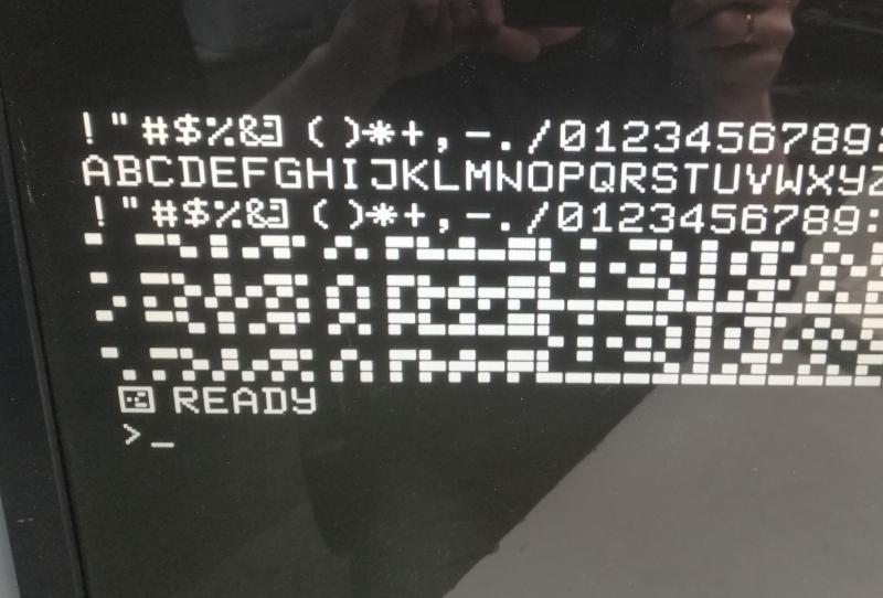

    Идет расползание левого столбца знакоместа, точнее задвоение пикселей символов по левому столбцу знакоместа.

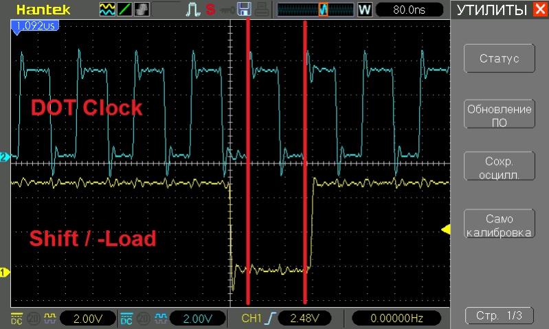

    Анализ осциллограмм показал:
    Длительность сигнала Shift/-Load (15 нога U5 74HCT166) составляет 240 нс, при этом захватывается 2 такта Dot Clock.
    Т.е. происходит загрузка строки из знакогенератора - сдвиг на один пиксель - и снова загрузка той же строки. Отсюда задвоение левого столбца.
    На символах, которые не прилегают к левой стороне знакоместа это не заметно, все выглядит хорошо. А символы псевдографики практически все задваиваются слева.
    Спасибо ivang78 за утилиту))
    Shift/-Load, формируемый U18b 74HCT74 слишком длинный, в блоге Tomaž Šolc’s в описании его CMOS Galaksija указана длительность этого порядка 60-100нс (по памяти, возможно не точно), но смысл понятен - длительность должна укладываться в один такт Dot Clock.

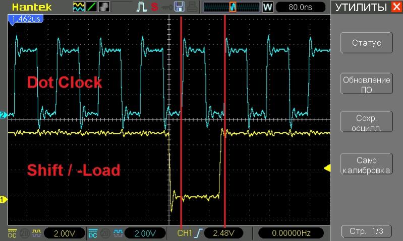

    В моем случае решение простое - заменил Z80 на CMOS версию (до этого стоял обычный). Осциллограмма стала выглядеть так:
    Длительность уменьшилась примерно до 200нс, многовато, но хватило для попадания в такт Dot Clock.
    Картинка на мониторе стала нормальной, слипание точек ушло:

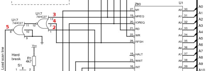

    Вот статья, которая описывает обнаруженную доработку в старой версии Galaksija
    https://web.archive.org/web/20231115...nerator_patch/
    Судя по всему, проблема давняя. Где-то еще читал, что процедура видеовывода очень чувствительна к таймингам микросхем и процессора в частности, ну и доработки это решение проблемы.
    Кстати, в своей версии CMOS Galaksija узел на U18b Tomaž реализовал по другому:
    Тут с описанием:
    https://web.archive.org/web/20230610...ter_generator/
