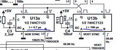

    В "Галаксии 2024", если кто-нибудь может, замерьте, пожалуйста длительность импульсов на выходах U13, форму сигнала на выходах U10 и частоту на /INT процессора.

    Замерил. U13:
    5, 12 - 64us
    4, 13 - 19.9ms

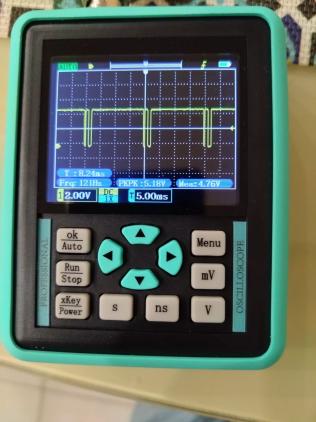

    Выход /int процессора:

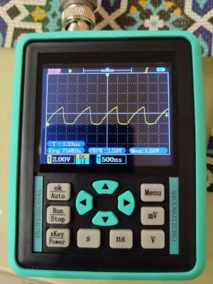

    U10, 9pin:

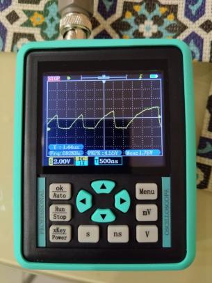

    U10, 11,12pin:
    На всех выходных пинах U10 амплитуда пилы непостоянная.

    4, 13 - 19.9ms
    Опа! А на схеме 4,7us (5, 12) и 190us (13, 4). Неслабое отличие...
    Не могу на картинке разглядеть, какая там частота?

    На всех выходных пинах U10 амплитуда пилы непострянная.
    Да, у меня тоже. Никак не заведу...
    А где на схеме периоды сигналов на выходах U13, не вижу? На входах у меня соответствует схеме, 10 pin - 15.6 кГц, 2 pin - 50.1 Гц.
    /int - 121 Гц, период 8.24ms.
    Вот, подчеркнул: Нажмите на изображение для увеличения.
    Вот, подчеркнул:
    так это не периоды, это длительности. а периоды - из частот чуть ниже.
    А, да, длительности импульсов. Но они у меня не соответствовали написанным, возможно, потому, что использовать 555АГ3. Пришлось подбирать RC, сейчас длительности импульсов соответствуют написанным на схеме. Но это ничего не изменило...
