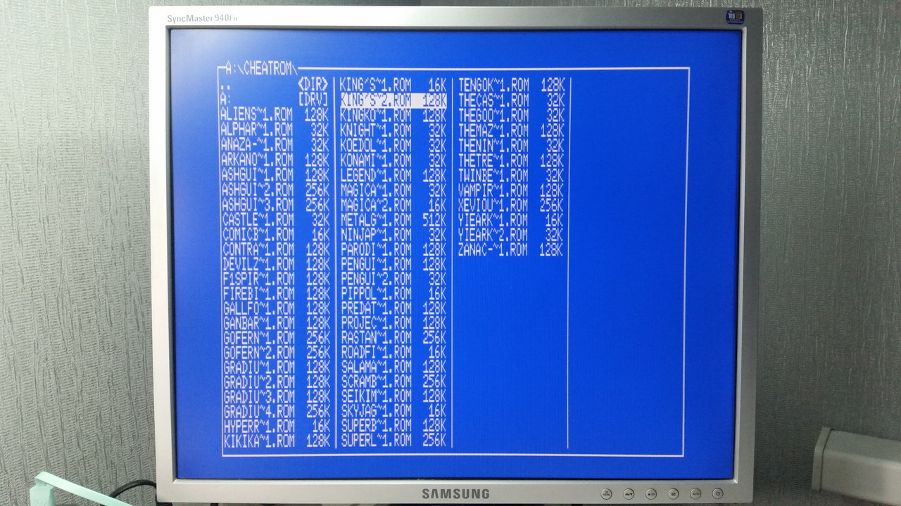

    После перезагрузки компьютера видим в главном меню записанные во flash-память образы картриджей:
    Выбираем нужный образ и нажимаем Пробел для запуска:

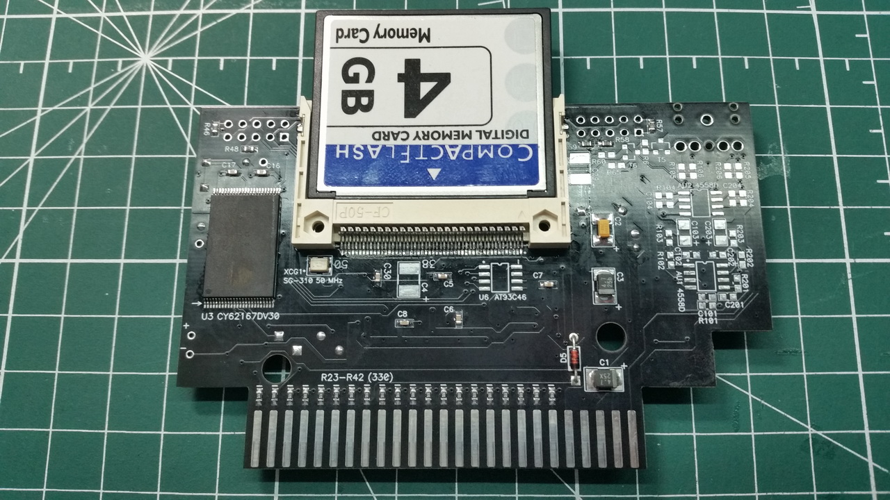

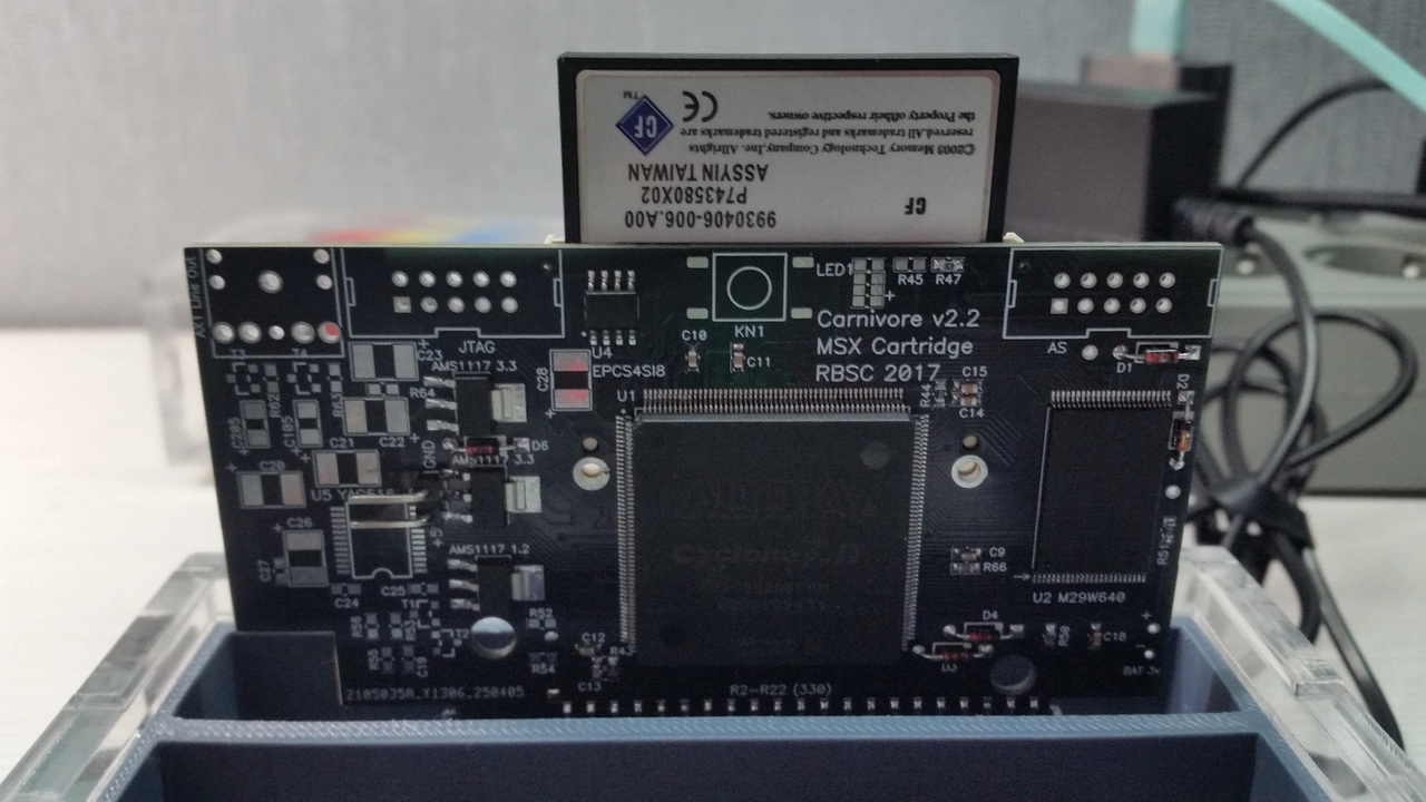

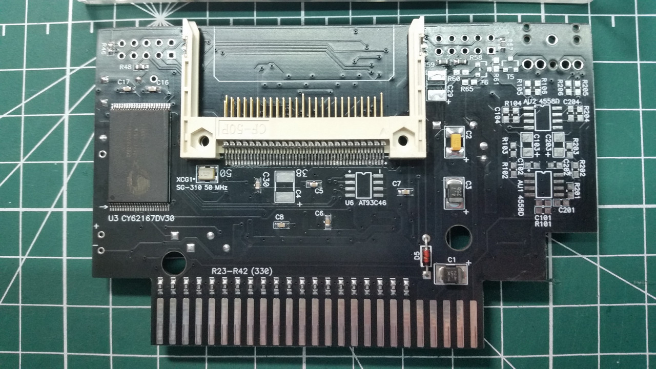

    Как я писал выше, в моем Карниворе не запустилась CF-карта и очень странно отрабатывает RESET.
    Под подозрение попала Альтера. Прикинул стоимость новой Альтеры и решил заказать еще один набор для сборки Карнивора. Быстро запаял на новую плату основные чипы - Альтеру, ESP4-флешку, чип памяти и чип Flash-ROM. Успешно Прошил ESP4 с помощью Байт-бластера.
    Прошил BIOS в M29W640GB с помощью утилиты c2man. В дальнейшем выяснилось, что чип M29W640GB битый, но работе картриджа это не мешает. Второй Карнивор запустился без ошибок. Записал несколько образов картриджей. Тут проблем не возникло.

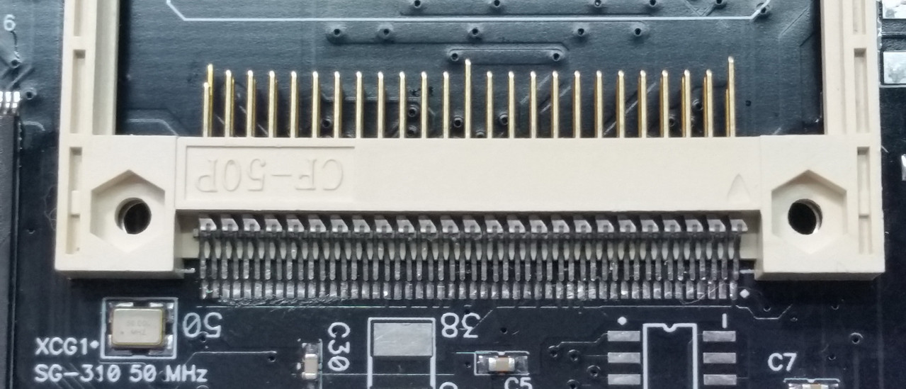

    Недели три ожидал разъем для CF-карты. Наконец, сегодня получил нужную платку, выпаял из нее CF-разъем и запаял его на плату Карнивора.
    Установил CF-карту с записанными системными файлами.

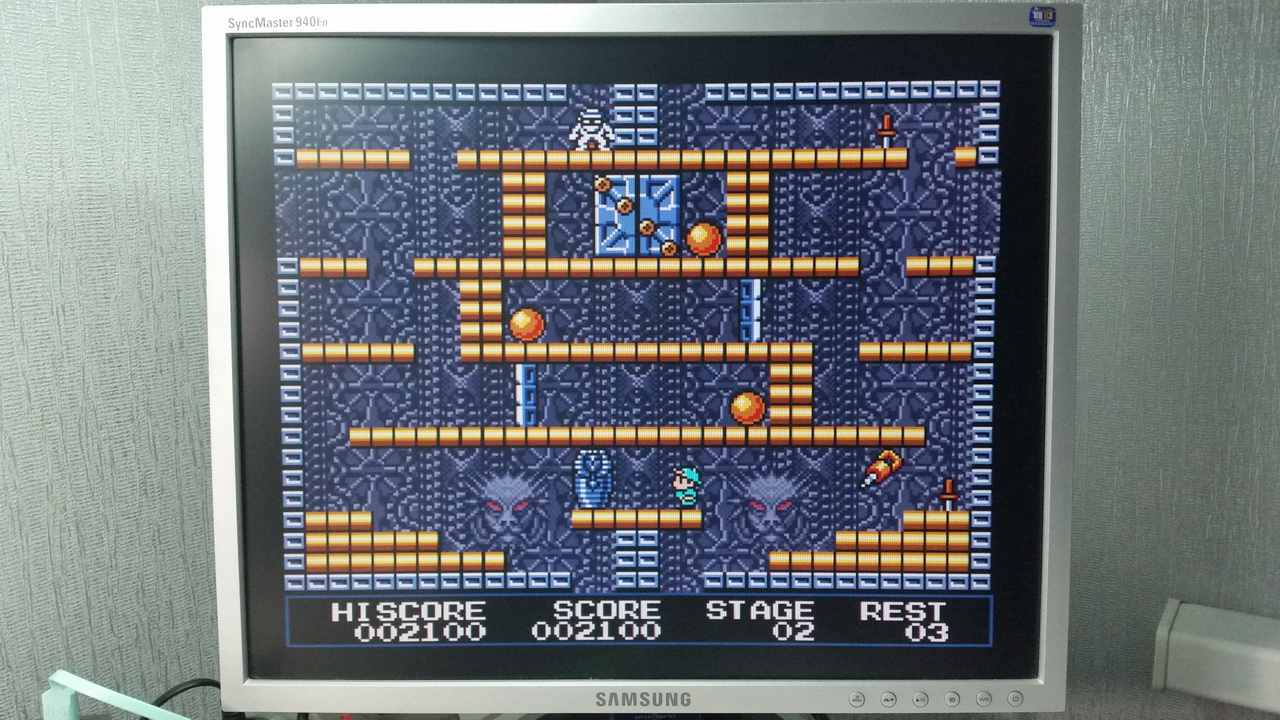

    С волнением включил MSX. Ура, Карнивор увидел CF-карту и успешно загрузился в SofaRun.
    Запустил King Valley II для проверки. Все работает отлично. RESET тоже отрабатывает без сбоев.
    Небольшое видео:
    Буду допаивать остальные элементы на картридж, а так же заказывать Альтеру для первого Карнивора. И еще надо поменять M29W640GB во втором Карниворе. Вот так получилось. В первом наборе была нерабочая Альтера, а во втором наборе оказалась битая Flash-ROM.
    Зато у меня будет два Карнивора Таков путь...
