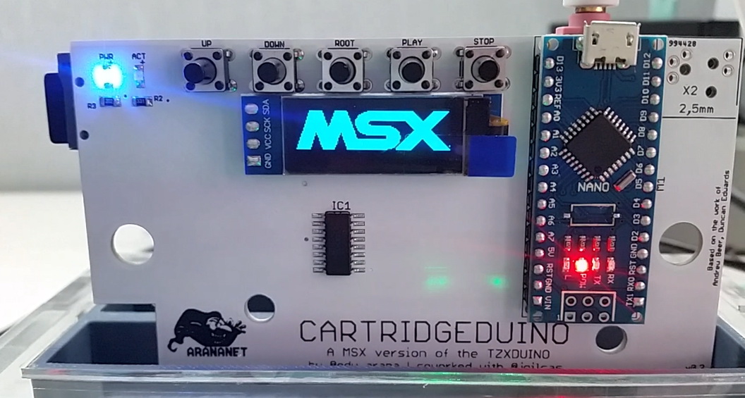

    Еще раз о загрузке игр с магнитофона. Делаем картридж-магнитофон.
    У меня давно лежала неспаянная плата эмулятора магнитофона CartrigeDuino.
    Ссылка на проект https://github.com/arananet/CartridgeDuino
    Хочу отметить, что в данном проекте со слота используется только напряжение питания 5 Вольт. Для передачи Аудио надо подключать отдельный кабель с 3.5 мм "джеками" на концах.
    Не хотел собирать этот девайс т.к. в нем не предусмотрен усилитель, а без усилителя мой TrhMSX не "слышит" сигнал с магнитофона.
    Была идея самому разработать плату магнитофона, добавив туда небольшой динамик для аудио контроля загрузки. Но больше я хотел реализовать функцию управления магнитофоном "Старт - Стоп". На одном из форумов прочитал, что сигнал управления магнитофоном выведен на 5 пин слота расширения MSX. Есть даже фотографии готового изделия с реле на плате.
    Я протестировал на своей прошивке, к сожалению, у меня этот фокус не работает. Наверно, разработчик не добавил этот функционал в свой релиз.
    Желание делать новую плату магнитофона у меня пропало, поэтому решил спаять ту, которая была у меня в наличии. Тем более, все детали были давно собраны.
    Пришлось только заказать на Озоне тактовые кнопки высотой 9 мм.

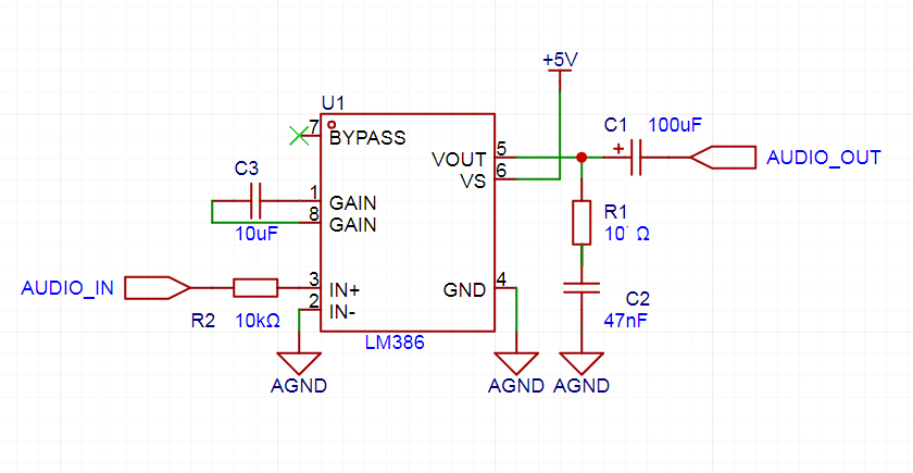

    Но как быть с усилением сигнала? Придумал сделать внешний модуль и аккуратно вживить его на основную плату.
    Схему на LM386 брал с готового проекта TZX Duino Reloaded. Быстро набросал ее в EasyEDA.
    За один вечер развел и изготовил печатную плату методом ЛУТ. Запаял все детали.
    Спаял основную плату картриджа. Она сделана на базе готового модуля Ардуино NANO. ОЛЕД экран 128х32 диагональю 0.9".
    Установил плату усилителя. Чем-то напомнило "чипирование" консолей PlayStation
    Электролитический конденсатор 100uFх10V снижает шум и помехи в выходном сигнале. Без него были ошибки при загрузке.
    Вот конечный результат. Вполне неплохо, только белая маска меня напрягает.
    Логотоп MSX:
    Вставляю девайс в слот MSX. Красота! Можно начинать тесты.
    Для активации магнитофонного входа надо нажать Scroll Lock.
    Загружал разные игры, от 16 кБ до 128 кБ. Сбоев не было.

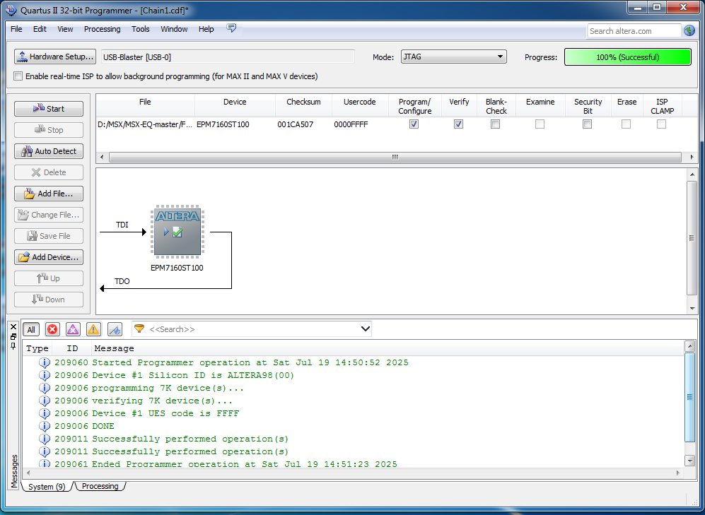

    Для программирования Альтеры необходим дешевый USB-Blaster и Quartus Programmer (я использую версию 13.1)
    Подключил USB-Blaster к разъему программирования. Я разъем не паял, просто зажимал его руками для обеспечения контакта.
    Подал на плату MSX-EQ внешнее питание 5 Вольт (для этого напаял временный разъем).
    Нажал Autodetect, Quartus определил тип Альтеры.
    Добавил нужный pof-файл через кнопку Add File
    Поставил галочки Program/Configure и Verify. Для начала программирования нажал Start.
    Процесс программирования занял меньше минуты. Готово.
    Всё, можно проверять. Вставляю плату MSX-EQ в MSX, включаю компьютер. Ничего не задымилось - уже хорошо.
    Вставил во второй слот MSX MegaROM картридж с игрой The Maze of Galious, который я недавно сделал (кому интересно - смотрите пару постов выше).
    Запускаю MSX, игра стартует автоматом. Как только заиграла музыка, MSX-EQ PSG Spectrolyzer ожил и начал бодро "дергать" светодиодами. Ура! Очередная победа.
    Я, конечно, видел работу MSX-EQ на видосах, но вживую его работа выглядит гораздо эффектнее. Радовался как ребенок, хотя не склонен к всякой "цыганщине".
    Вот небольшое видео с демонстрацией работы "эквалайзера":
    Большое спасибо Pyhesty за отличный проект.
