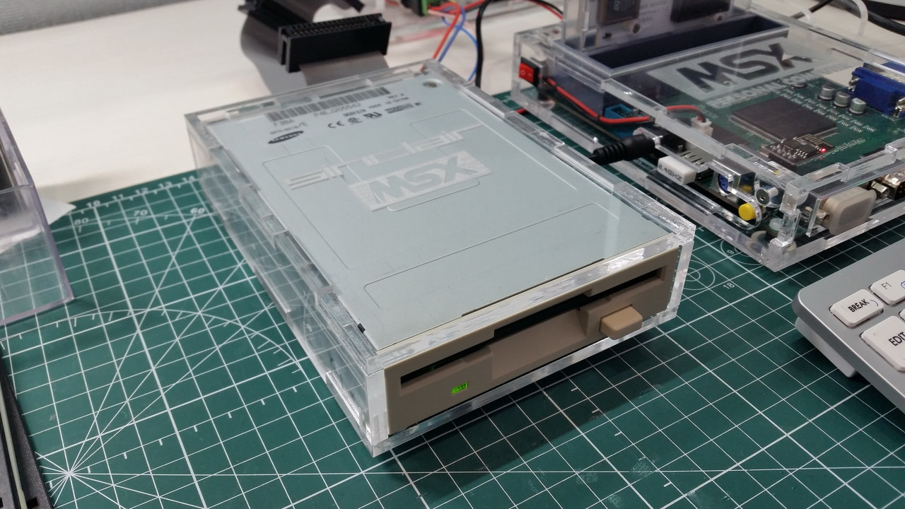

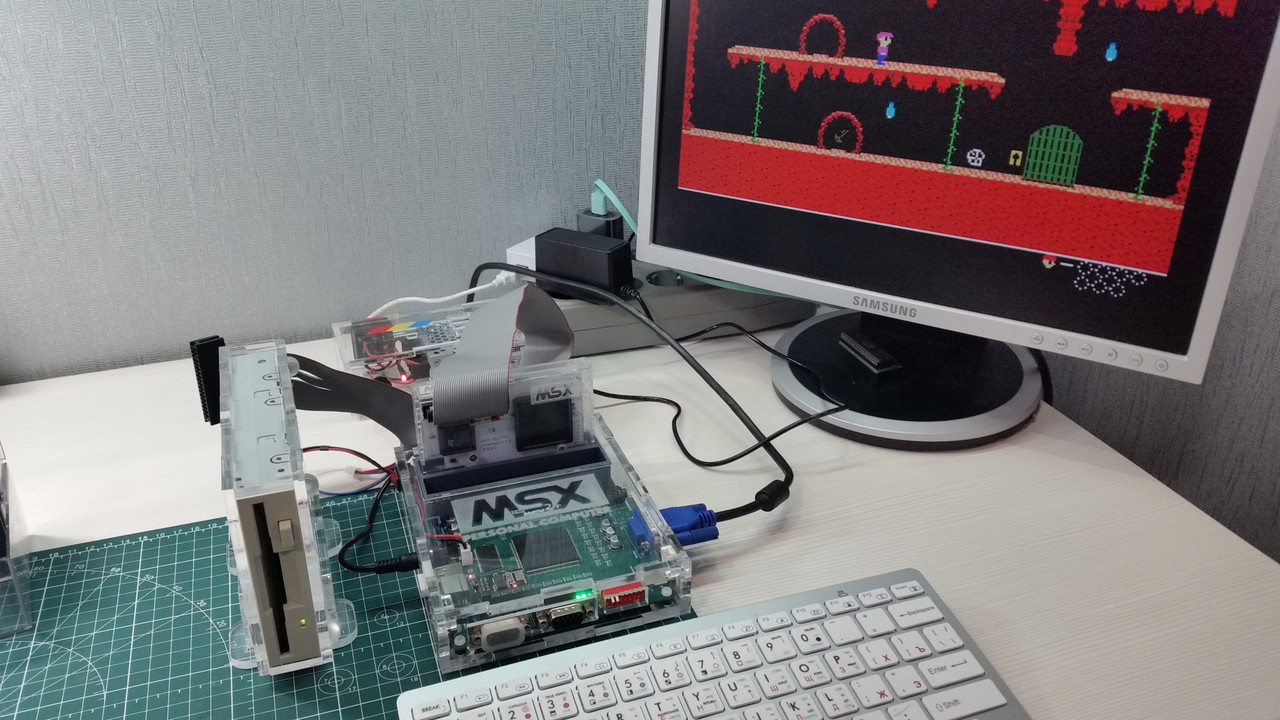

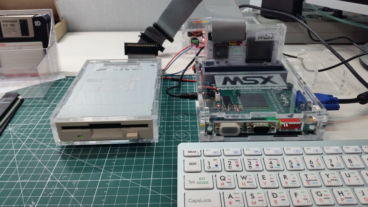

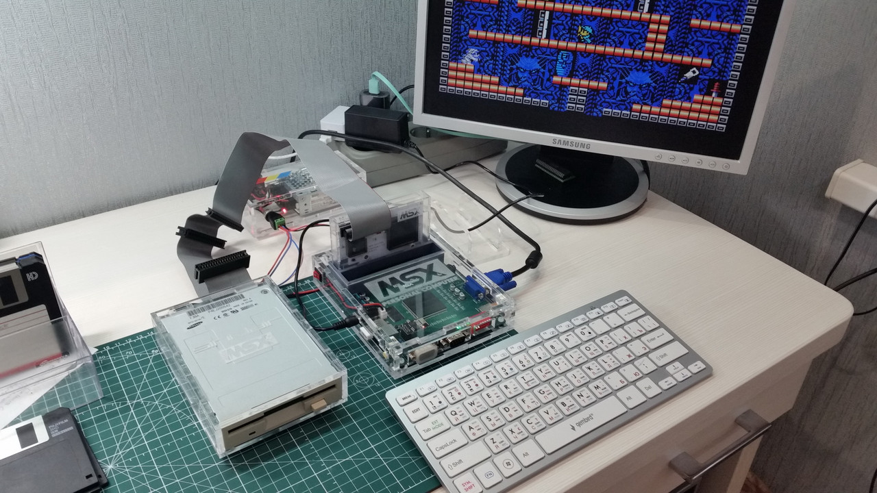

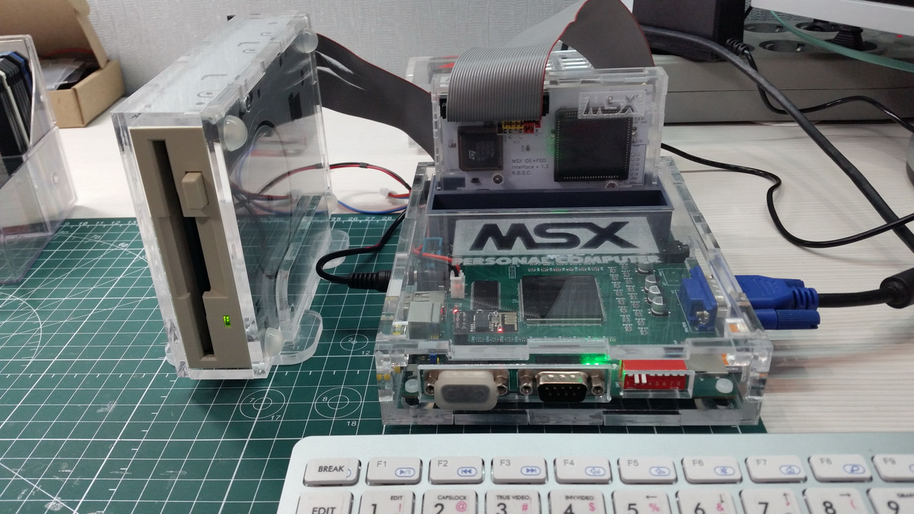

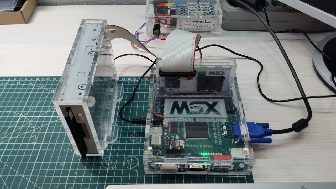

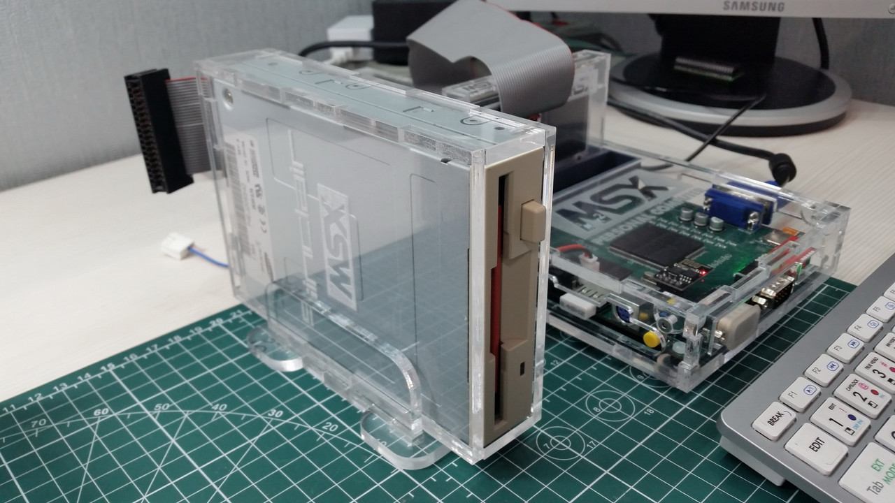

    Наконец дошли руки сделать прозрачный корпус из акрила для 3.5" дисковода. Единый стиль.
    Заодно протестировал всю дисковую систему на MSX. Мультиконтроллер работает хорошо. Дискеты грузятся. Игры играются.

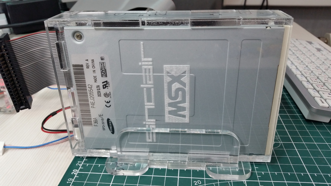

    Горизонтальное положение. Снизу корпуса наклеены силиконовые ножки высотой 5 мм.
    Дисковод можно располагать и вертикально. Для этого предусмотрено крепление. Позволяет сэкономить место на столе.
    Все же есть в дискетах своя прелесть. В том числе и ностальгическая.

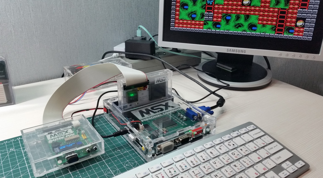

    Цитата Сообщение от M80 Посмотреть сообщение
    Всё класс! FDD кабелёк как то не очень.

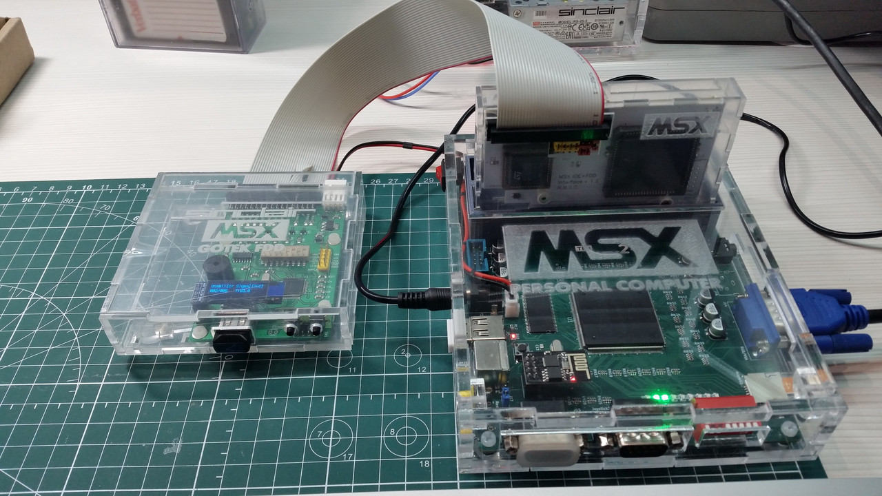

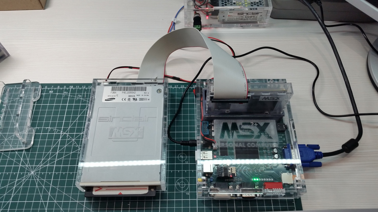

    Вы правы. Кабель временный. Дело в том, что для MSX с этим контроллером надо использовать кабель "с перекрутом". При этом, в дисководе должна быть включена перемычка DS1. Все, как на IBM-совместимых. На Готеке работает и прямой кабель.
    Такой кабель хочу изготовить самостоятельно. Надо только с длинной определиться. Минимум 25 см, максимум до 40 см.

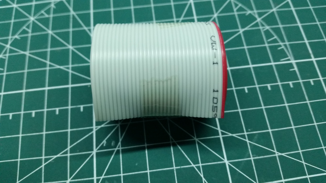

    Купил 1 метр мягкого шлейфа на 34 пина. "Фишки" тоже есть в наличии.
    Или у вас есть некий способ более красиво сделать такой кабель?
    Тут сложно что то придумать. Просто покороче, убрать лишнее, сформировать углы.)
    Выполнил пожелание коллеги M80. Длина кабеля 33 см. Убрал лишнее, углы не формировал.

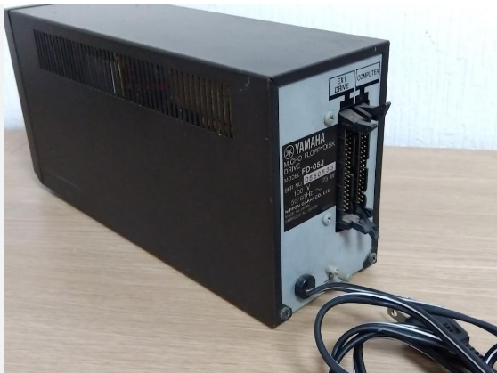

    Теперь жалею, что не сделал в корпусе дополнительный разъем для вывода 5 вольт. К нему удобнее подключать питание для FDD. А так приходится применять дополнительный блок питания. Впрочем, так было на первых Ямахах. Дисковод был оформлен отдельным блоком со своим питанием. Даже помню, что нам объясняли как правильно включать компьютер с дисководом - сначала дисковод, а потом системный блок.
    Конструкция TrhMSX неудобна тем, что кабеля торчат с трех сторон корпуса. Причем задняя сторона свободна. Лучше бы туда вывести разъем VGA, звук и питание.

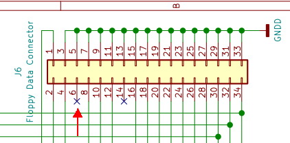

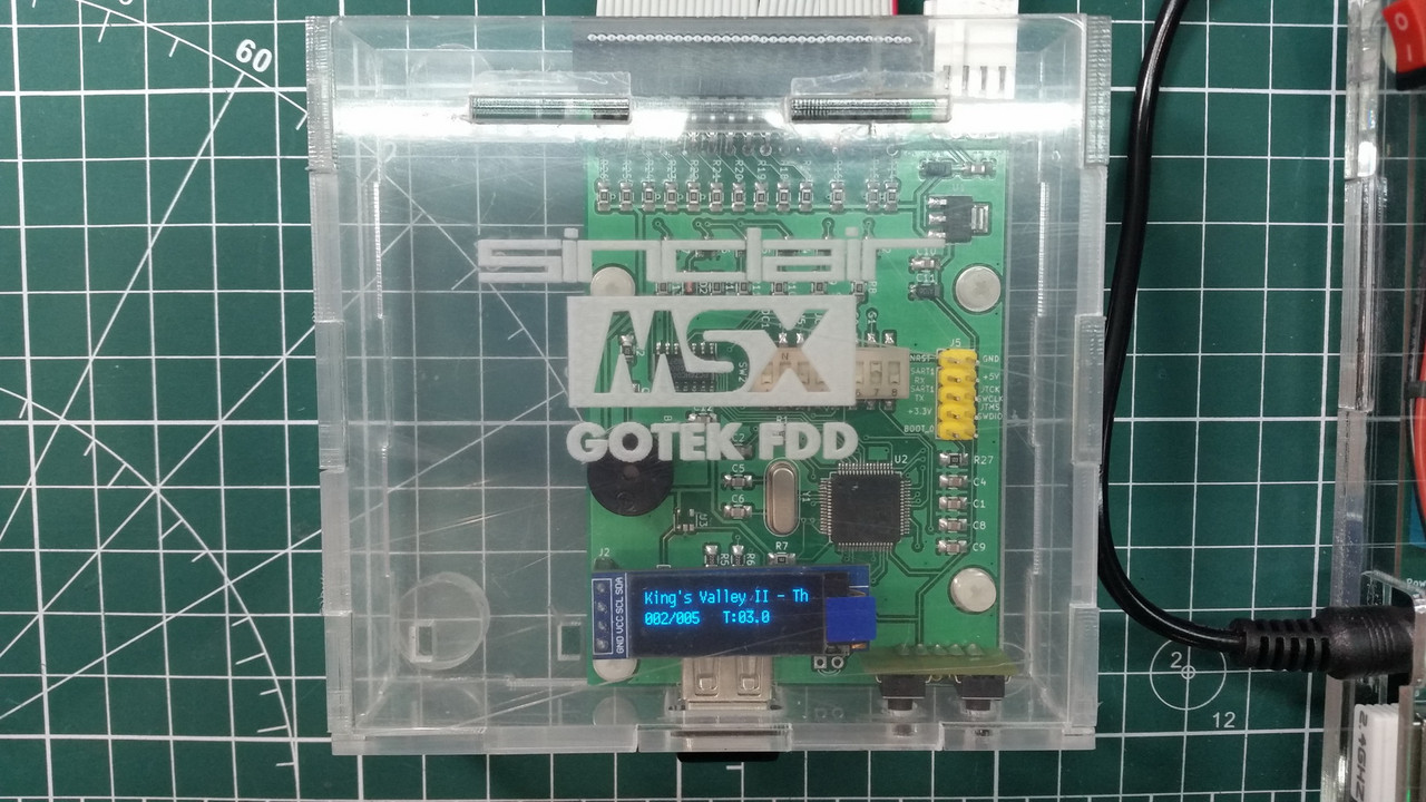

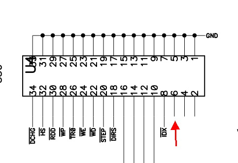

    Чтобы закончить тему дисководов. Еще один вариант - подключение эмулятора дисковода Gotek.
    Работает стабильно. Нет потенциальных проблем с качеством дискет.
    Кстати, для Gotek можно попробовать подключить напряжение питания от Мультконтроллера через интерфейсный шлейф.
    Чтобы избавится от лишнего провода и блока питания.
    Надо найти неиспользуемые пины как на мультиконтроллере, так и на Готеке. В моем случае это пин 6. На плате мультиконтроллера надо кинуть перемычку от 5 вольт на пин 6. На плате Gotek от шестого пина делаем перемычку на вход питания.
    Правда, после такого моддинга надо внимательно следить какой девайс мы подключаем к мультиконтроллеру. Возможно, там 6 пин как-то используется, а не висит в воздухе.
