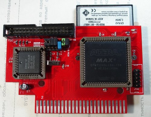

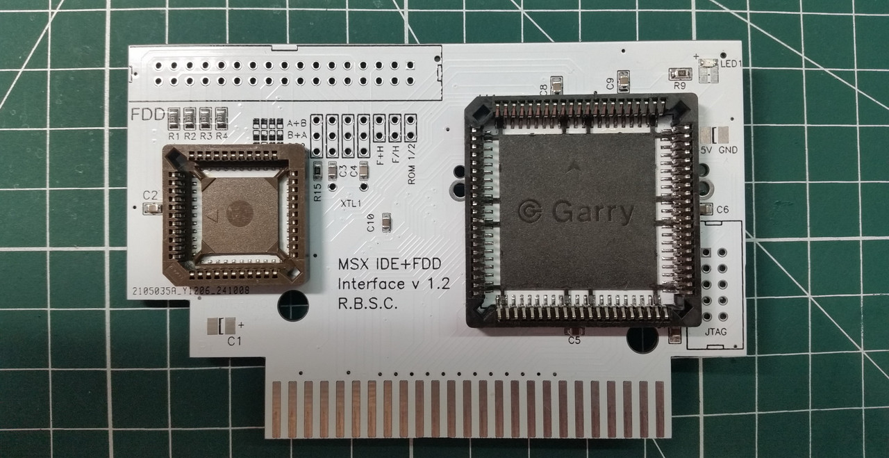

    Контроллер FDD+IDE
    Возникает вопрос, почему я не спешу сделать SD-карту для MSX и с комфортом осваивать богатое программное наследие MSX?
    Отвечаю. Это не спортивно. Я хочу пройти весь путь от начала до конца.
    Сначала загрузка с магнитофона, потом - подключение внешнего дисковода, далее картриджи, а как финал - это SD-карта. Возможно, спаяю и Карнивор2 - еще не считал сколько это будет стоить.
    В свое время я пользовался "живым" 3.5" флоппи-дисководом. До сих пор помню его "жужание". Хочется все это воссоздать.
    Поэтому хочу собрать контроллер дисковода для TrhMSX. Отдельный топик решил не начинать - сборка этого девайса будет в рамках текущей темы.
    Буду повторять контроллер FDD+IDE от команды RBSC.

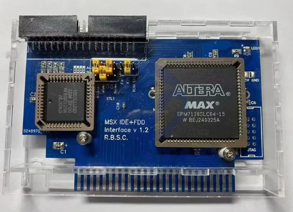

    Вот описание с сайта разработчиков:
    Устройство включает в себя полноценные IDE и FDD контроллеры, позволяющие подключать как стандартные 720 Кб дисководы, так и современные 1.44 Мб дисководы к MSX. Также контроллер позволяет использовать CF (CompactFlash) карту как IDE дисковод большой ёмкости.
    Устройство разработано на базе ПЛИС Altera Max и стандартного микрочипа контроллера FDC WD37C65B. Конфигурационные перемычки позволяют выставлять приоритет устройств (FDD/IDE), а также конфигурацию подключения флоппи-дисководов. В устройстве используется двойное дисковое ПЗУ, выбор которого осуществляется конфигурационной перемычкой (джампером). На выбор можно использовать дисковое ПЗУ Sunrise или ПЗУ Nextor, что делает этот контроллер универсальным и удобным в использовании.
    https://github.com/RBSC/MultiController - ссылка на проект

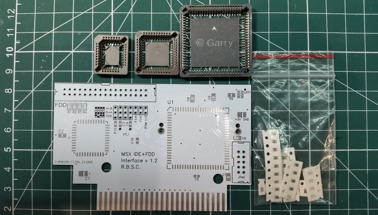

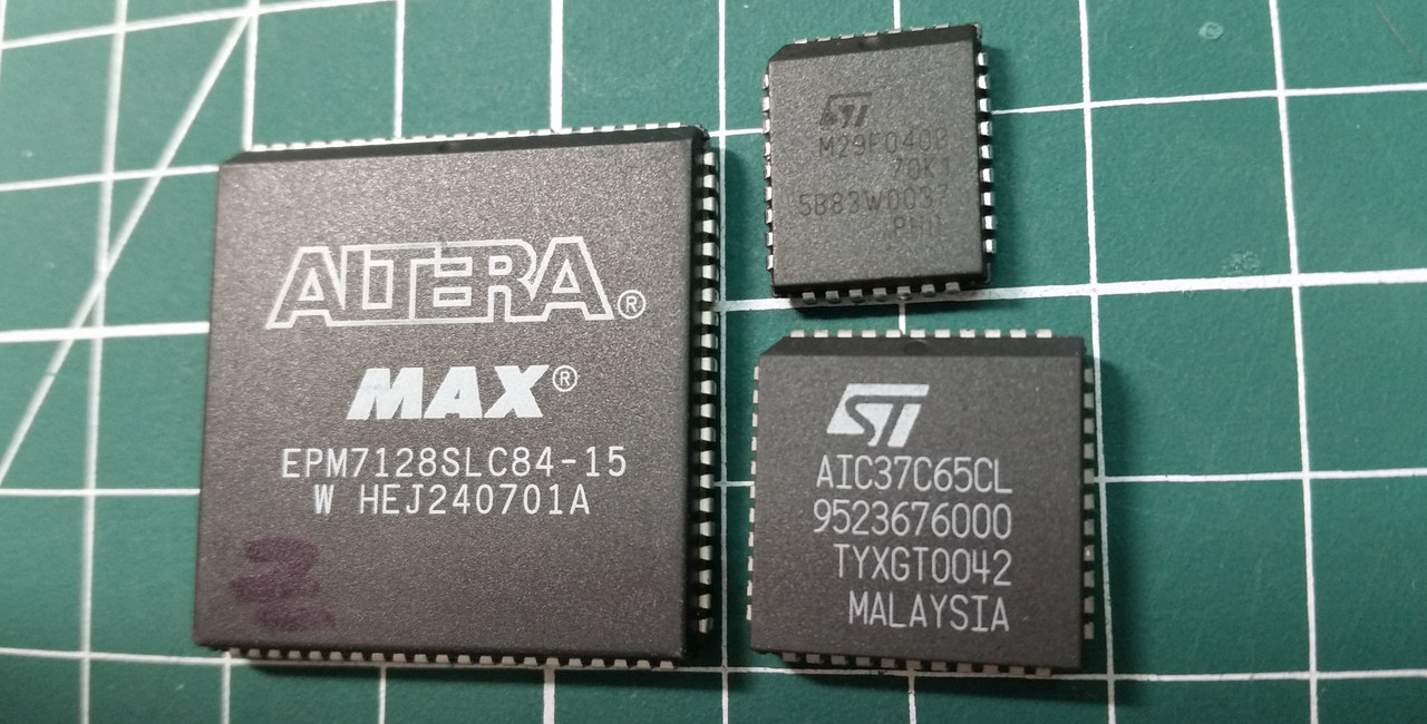

    Потиху собрал комплект деталей для сборки. Все чипы будут установлены в "панельки".
    Контроллер дисковода взял ST AIC37C65CL - под этот чип есть отдельная прошивка.
    Продолжение следует...

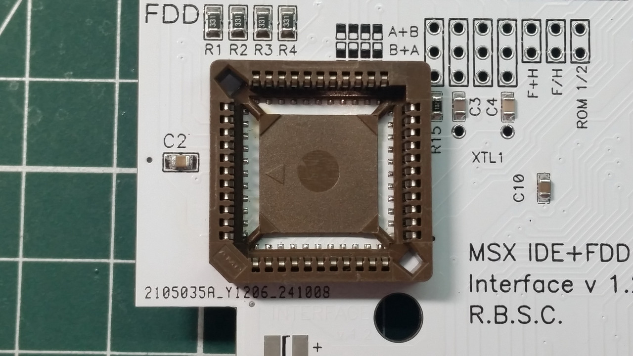

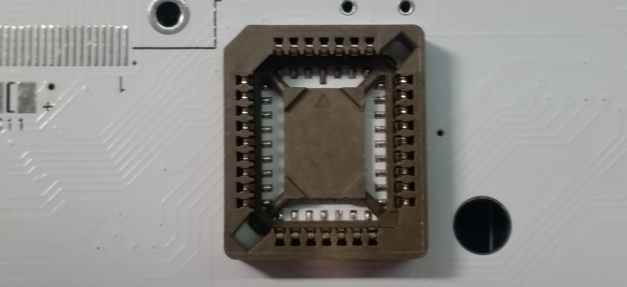

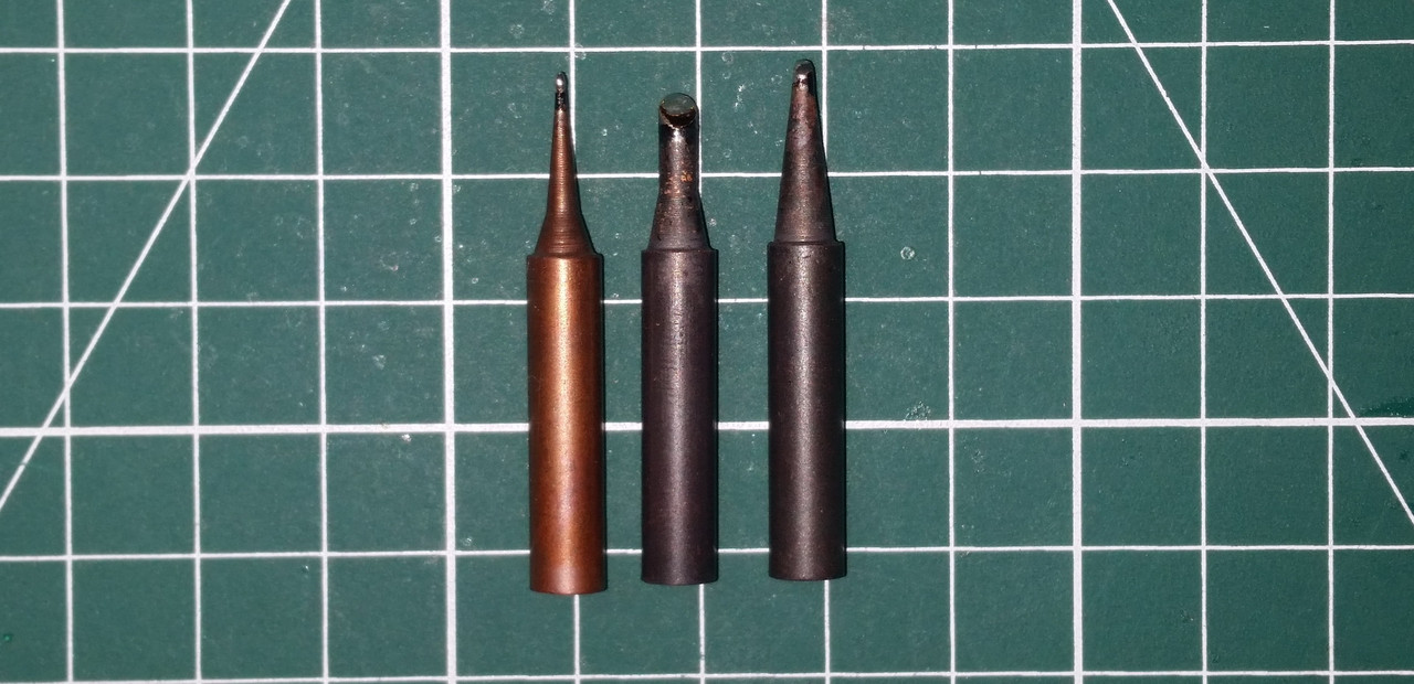

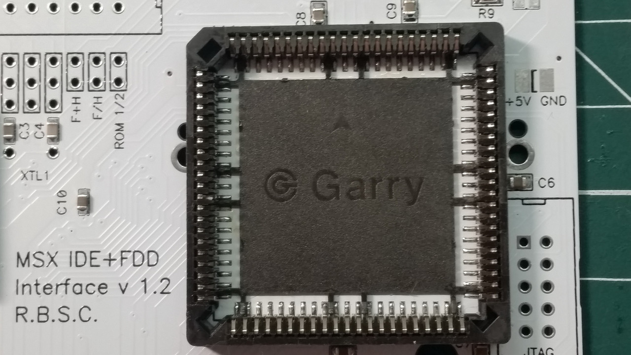

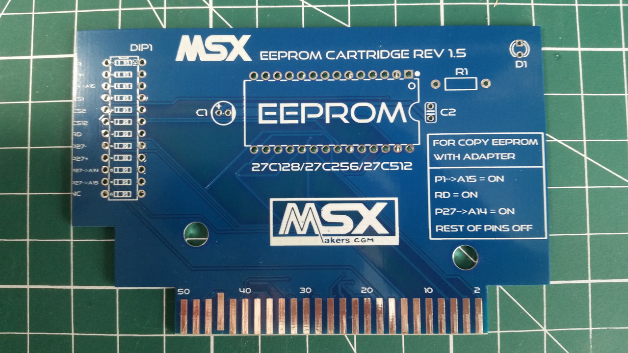

    После фиаско с платами для картриджей решил продолжить сборку мультиконтроллера.
    При монтаже использовал три различных жала для паяльника. Элементы 0805 без труда встали на посадочные места 0603.
    Самое сложное - это монтаж панелек под чипы. Я не вырезал серединку панелек, поэтому пришлось потрудиться:

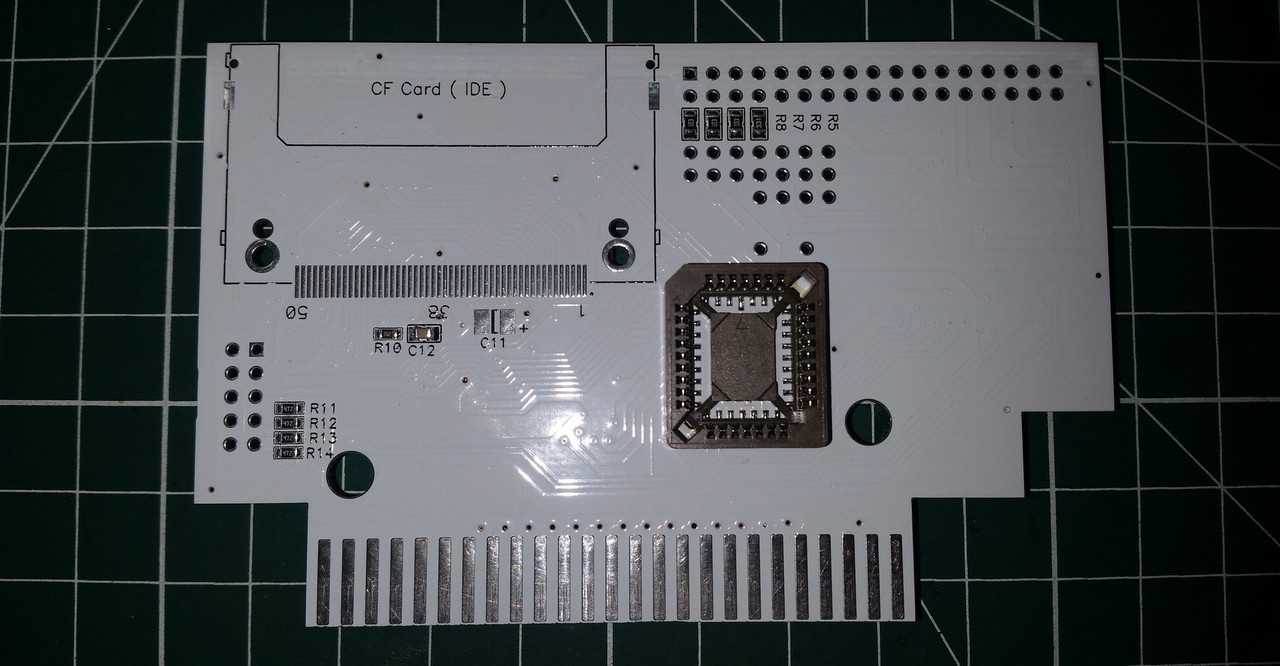

    К сожалению, кварцы на 16 МГц и плата с CF-разъемом идут пешком из Пекина уже три месяца.

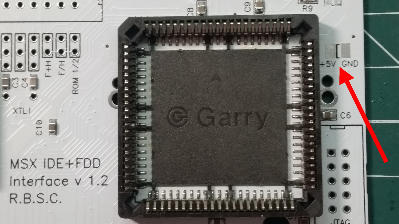

    Для чего эти площадки на плате? Питание на плату идет со слота. Зачем еще 5 вольт подавать дополнительно?

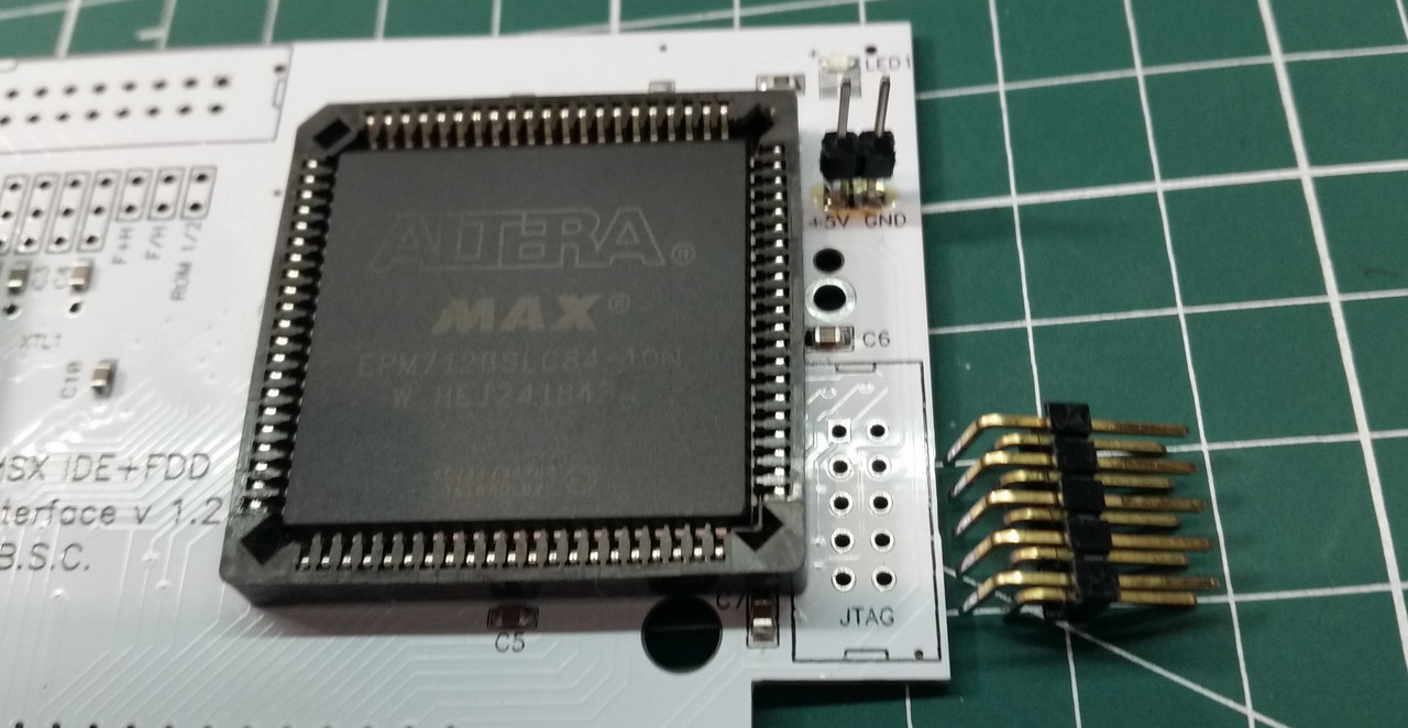

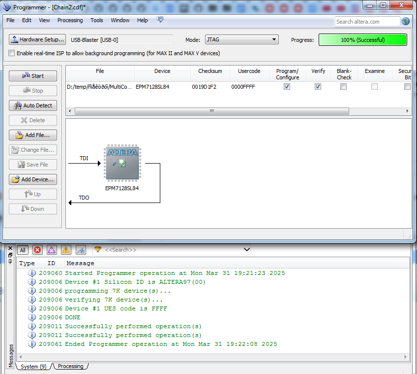

    Я тут подумал, что кварц на 16МГц для запуска мультиконтроллера мне не нужен. Он нужен для чипа контроллера дисковода. Пока можно прошить Альтеру и ROM, воткнуть в слот MSX и посмотреть происходил ли загрузка внешнего ROM.

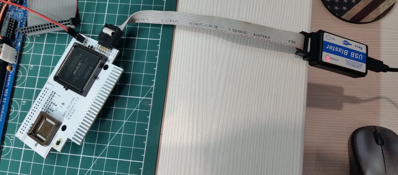

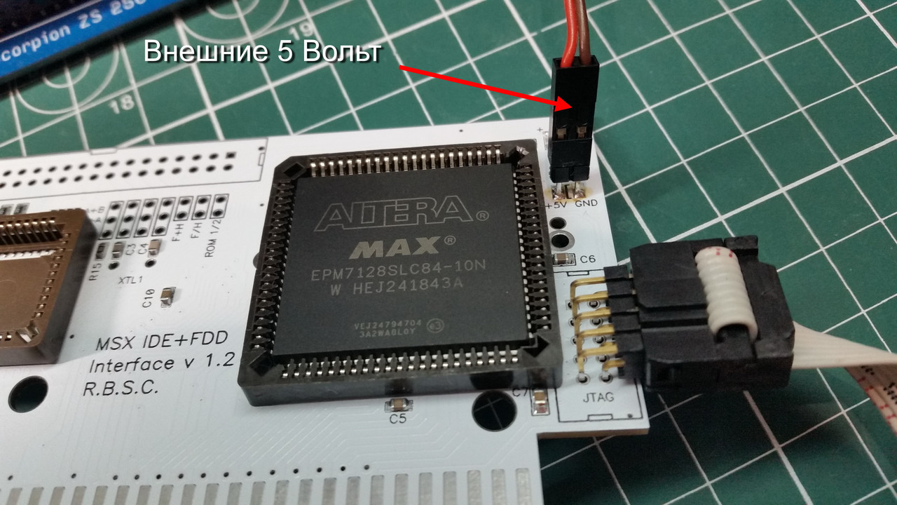

    Итак, прошиваем Альтеру. Для этого нам нужно подавать на плату внешнее питание 5 вольт.
    Можно взять его со слота MSX, но Кристиано Гонсалвес рекомендует не рисковать и подать внешние 5 вольт через разъем. Что мы и сделаем. Припаял гребенку на плату. После прошивки ее можно убрать.
    Для подключения программатора типа Altera Blaster надо установить на плату 10-ти пиновый разъем. По совету Кристиано Гонсалвеса я этот разъем не паял, а просто прижимал руками во время прошивки. В дальнейшем он не нужен, а места занимает много и будет мешать корпусу.
    Подключаем Бластер к компьютеру:
    Подключаем Бластер к разъему на плате мультиконтроллера.
    Подключаем к плате мультконтроллера 5 вольт. Я использую плату Скорпиона. Она просто лежит рядом на столе
    Открываем Quartus Programmer 13.
    Жмем Add File и выбираем нужный нам файл прошивки fdd_ide.pof
    Ставим галки Program/Configure и Verify
    Для начала программирования нажимаем Start.
    Если все удачно, то программирование занимает пол минуты.
    С первого раза у меня не получилось прошить Альтеру. Функция автодетекта правильно определяла тип Альтеры, но при попытке ее прошить давала такую ошибку:
    Error (209001): JTAG ID code specified in JEDEC STAPL Format File does not match any valid JTAG ID codes for device
    Немного погуглил, но ответа не нашел. Поэтому поставил другую Альтеру, которую купил на Али. С ней прошивка прошла успешно:
    Осталось прошить ROM, но тут я понял, что мой программатор Т48 остался на работе. Поэтому придется ждать до завтра...
