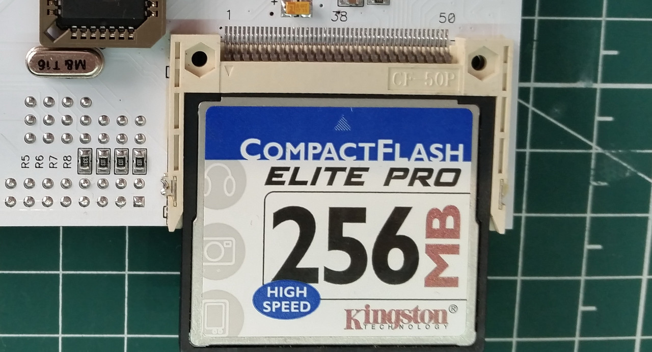

    Чтобы отформатровать карту нужно включить биос Nextor. С биосом Sunrise это не получится.
    Можно отформатировать и подготовить CF-карту на PC?
  2. #42
    08.07.2015
    г. Бохум, Германия
    1,800
    226
    713
    351 сообщений
    Если карта на 4Гб или меньше - можно. Нужен один раздел FAT16 и скопированные туда системные файлы и утилиты. Если карта больше, на писюке придётся всё равно её отформатировать в FAT16, но разделов может быть больше одного (максимальный размер раздела - 4Гб). Но имейте в виду, что Nextor маунтит только один раздел по-умолчанию и там должны быть системные файлы и утилиты. Остальные разделы надо самому маунтить в autoexec.bat.

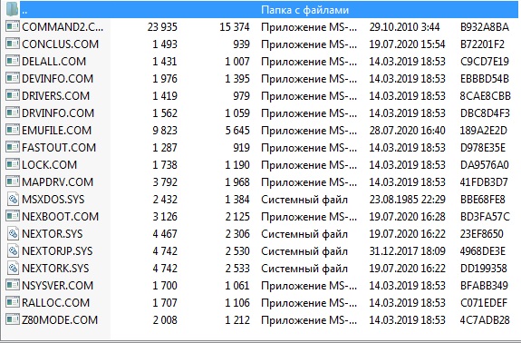

    Эти файлы?

    Эти файлы?
    Получается, что информация по CF-карте должна выводится вне зависимости от формата CF-карты и файлов, которые там "лежат"?
    Да, эти файлы. Есть более свежая версия Nextor, но и со старыми должно работать.

    Я хочу узнать процедуру загрузки при вставленном Мультиконтроллере.
    Включаю MSX, биос MSX определяет, что подключено внешнее устройство (внешний ROM) и передает управление биосу этого устройства (в нашем случае мультикарты)?
    Далее мультикарта пробует определить CF-карту или дискету и если они найдены и на них есть системные файлы передает им управление.
    Если мультикарта не видит CF-карту или дискету, то грузится обычный Бейсик
    Если мультикарта видит CF-карту или дискету, но на них нет системных файлов, то опять грузится обычный Бейсик.
    Такова логика?
    Завтра получу CF-картридер и запишу на нее системные файлы.
    Рекомендуем Sandisk, Transcend, Kingston карты.
    У меня нормальная карта Kingston.
    Второй вариант загрузки с дисковода. Точнее, с эмулятора - так будет проще. Как раз сегодня удалось доделать Готек.
    Как я понял, мне достаточно скопировать на флешку Готека образ системного диска Nextor типа 2.1.0-b2_tools_dsk?
    Возникает вопрос, как грузить готовые образы дисков с играми? В них тоже есть необходимые файлы для загрузки?
    Моя цель - это определить работает ли мультиконтроллер в принципе.

    Для начала убедитесь, что у вас выбран Nextor биос, отключен расширенный слот и приоритет отдан контроллеру IDE (H - hard drive, то есть устройство большой ёмкости, F - 720кб дисковод). Описание настроек находится в readme файле для мультиконтроллера. Если без вставленной карты появляются сообщения о попытке детектирования карты, то биос Nextor работает.
    Как только биос находит карту, он пытается с неё загрузиться (nextor.sys + command2.com в корневом каталоге). Если этих файлов нет или карта не была задетектирована, биос Nextor передаёт управление системе и грузится Бейсик. Если файлы найдены, грузится DOS2.
    С флоппи дисковода или эмулятора можно загрузить DOS1. Образ дискеты с FAT12 и msxdos.sys + command.com файлаии найти нетрудно. Если в системе есть диск большого размера (та же CF карта), то DOS1 будет её видеть, но не сможет с ней работать. А вот если первым загружен DOS2, то он будет видеть дисковод и сможет с ним работать.
    Сделайте видео старта компа с вставленным контроллером, CF картой и с конфигурацией, которая описана в первом абзаце этого поста.
    Видео делать нет смысла.
    К сожалению, MSX просто загружается в обычный Бейсик, как будто мультиконтроллера вообще нет.
    СF карту отформатировал в FAT16. Никаких сообщений от внешнего ПЗУ я не увидел.
    Попробовал подключить Готек. Предварительно записал туда dsk с игрой. Готек образы видит.
    MSX на дисковод тоже никак не реагирует...
    Странно, конечно. Альтера прошилась нормально, ПЗУ тоже.

    У вас чип ПЗУ 29F040 - вы сдвоенный образ биосов прошивали туда? В репозитории есть образ как раз для такого чипа.
    Чтобы контроллер дисковода видел дисковод или в данном случае Готек, контроллер должен быть включен (F+H джампер установлен), на Готеке должен быть установлен джампер S0, а все остальные джамперы сняты. Кабель дисковода нужен прямой, без перекрутки на конце. Ну, и биосы тоже должны работать.
    Алексей, спасибо за помощь.
    Прошивал IDE_V21_29F040.ROM
    Похоже, что-то у меня с железом. Буду ковырять.

    Для начала надо добиться работы ПЗУ. Чтобы его было видно в слоте. Возможно непропай на панельке. Есть утилита TinySlotChecker, она показывает что в каждом слоте лежит. Загрузить можно с магнитофона/телефона/писюка, сконвертировав моим Caslink.
