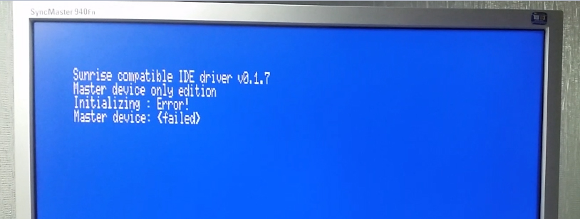

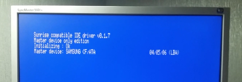

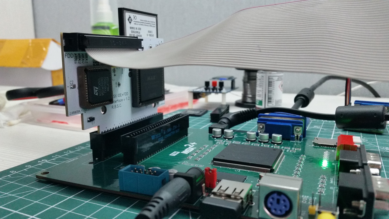

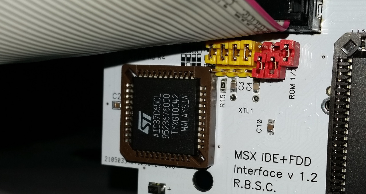

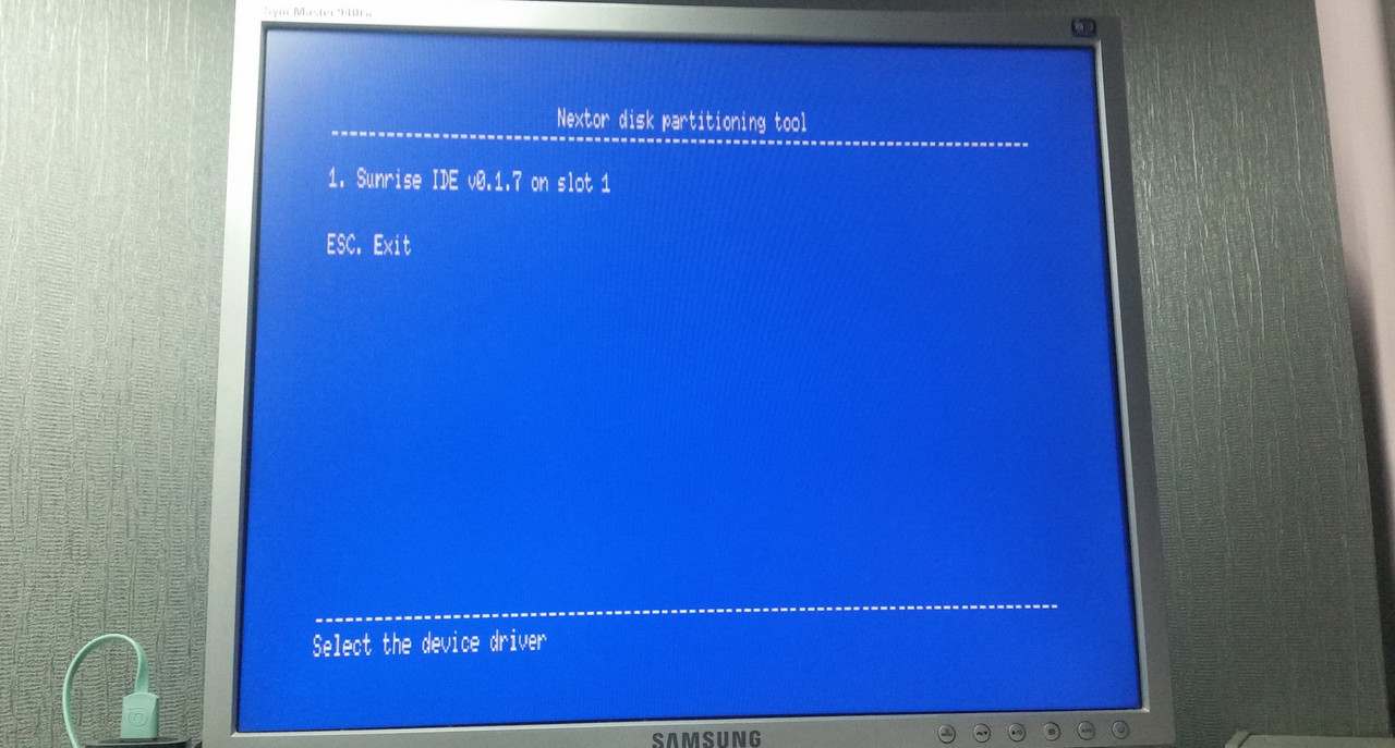

    Стало понятно, что MSX не видит внешнее ПЗУ.
    Внимательно осмотрел с помощью лупы резисторные сборки, которые идут на слоты от CPLD.
    С трудом обнаружил четыре непропаянных ножки на двух сборках. Пропаял. Мне не стыдно. Даже Криштиано Гонсвалес попался на этом и пропаивал эти резисторные сборки.

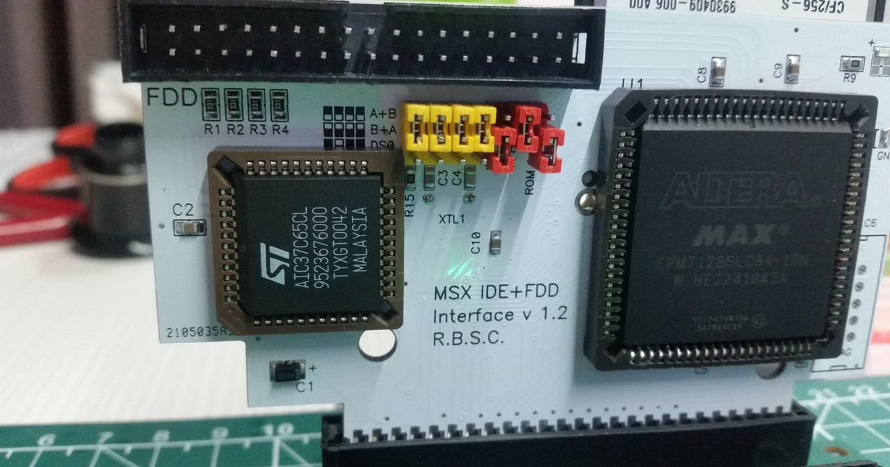

    Установил перемычки как на фото:
    CF-карту не устанавливал. Вставил мультикарту в слот. Включил MSX.

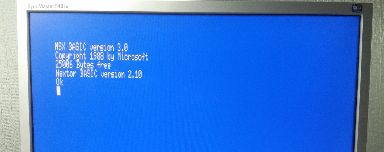

    Бинго! В процессе загрузки на мгновение мелькнуло окно:
    И далее MSX загрузился в Nextor Basic. Победа. Внешнее ПЗУ работает.

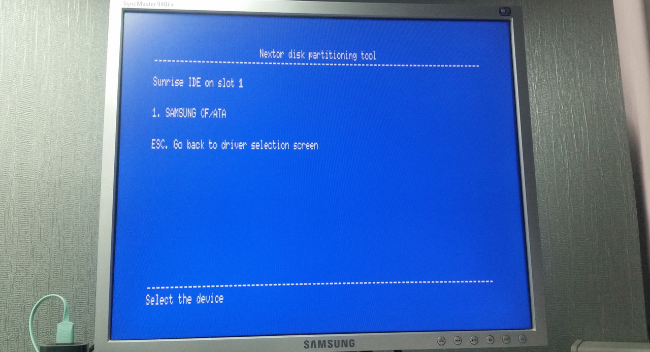

    Вставил CF-карту в мультконтроллер. Теперь при включении мелькает окно, где видно, что система определила карту:
    Т.к. на карте нет системных файлов, то далее загружается Nextor Basic. Пока все идет по плану.

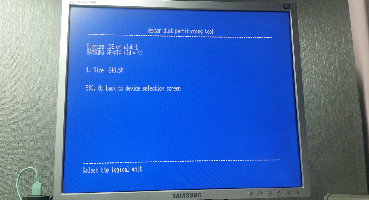

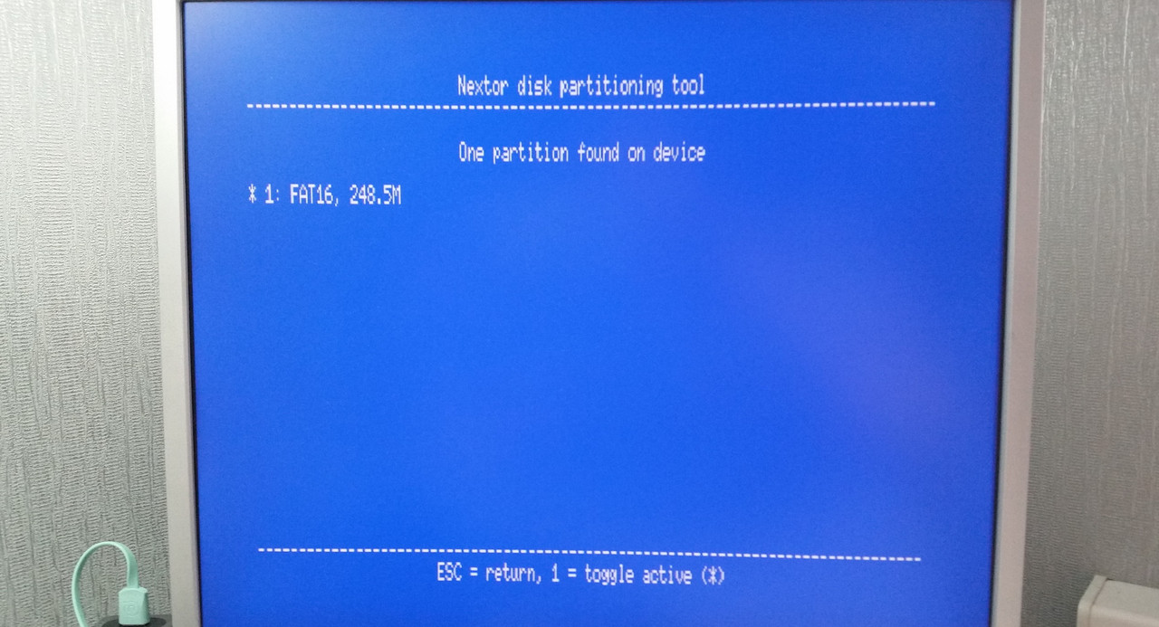

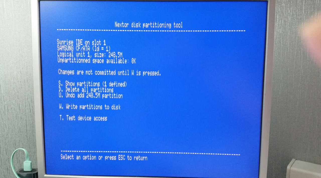

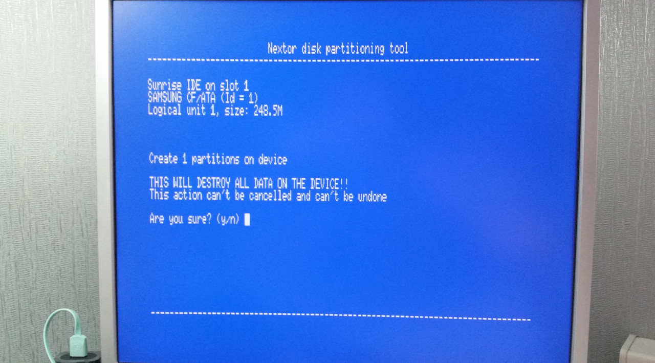

    Даем команду call fdisk. Попадаем в Nextor disc Partitioning Tool.

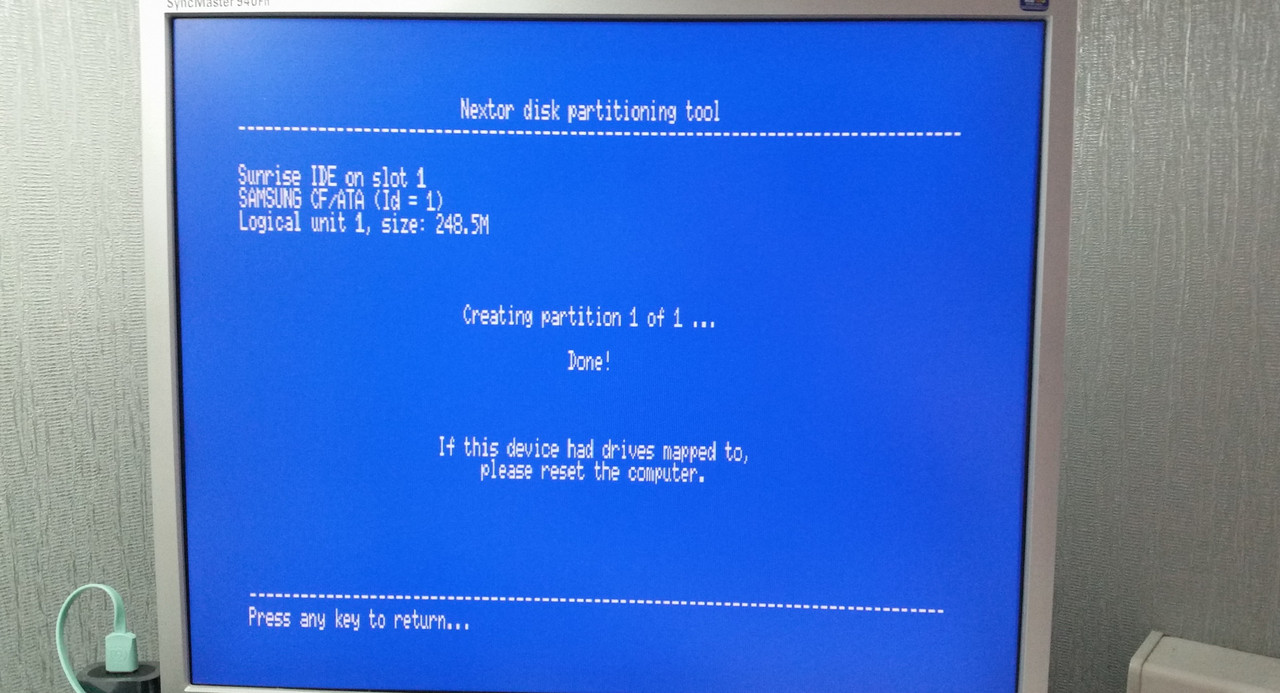

    Теперь нам надо "разбить" карту на разделы и отформатировать ее. Весь процесс я спрятал под спойлером:
    Карта подготовлена.

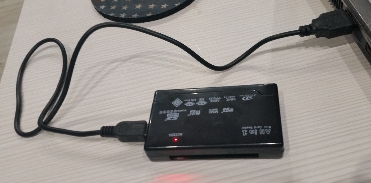

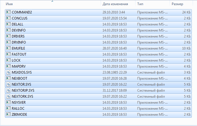

    Выключаем MSX. Подключаем CF-карту к PC. Я использовал дешевый картридер:

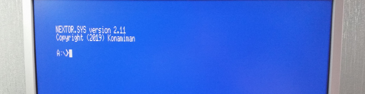

    Копируем системные файлы Nextor из этого архива https://github.com/Konamiman/Nextor/....1.0/tools.zip в корень CF-карты:
    Вставляем CF-карту в мультконтроллер. Включаем MSX.

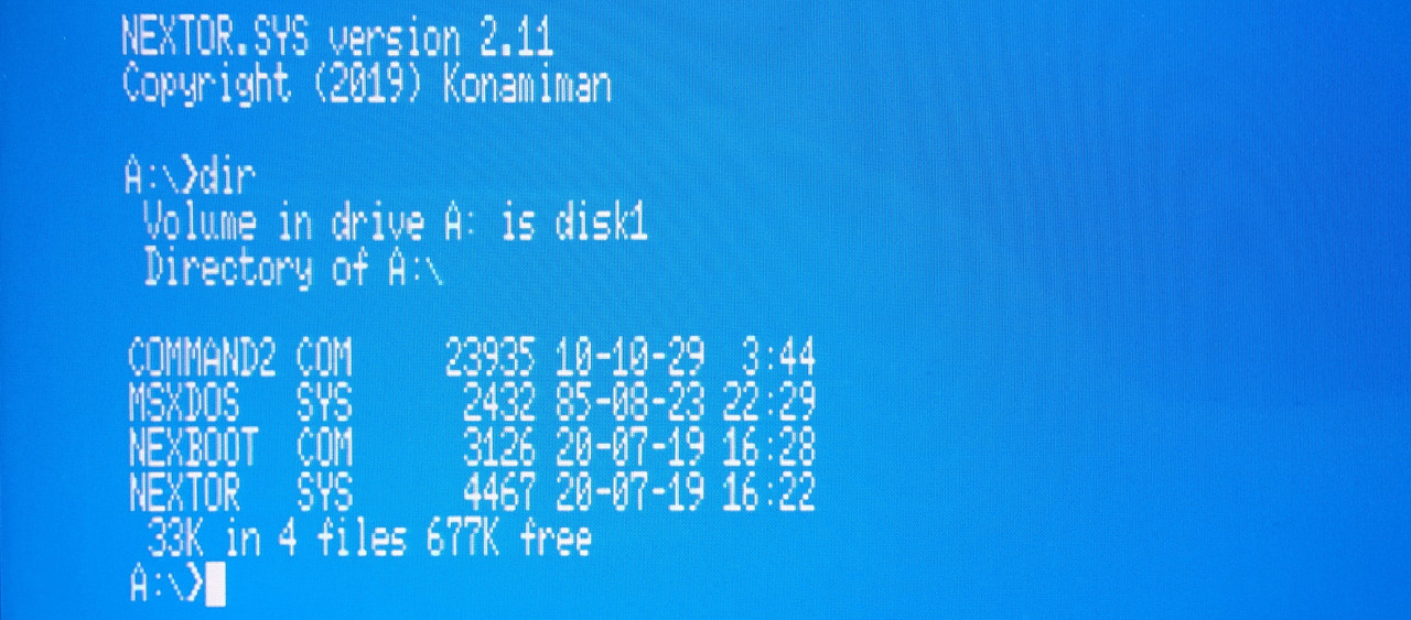

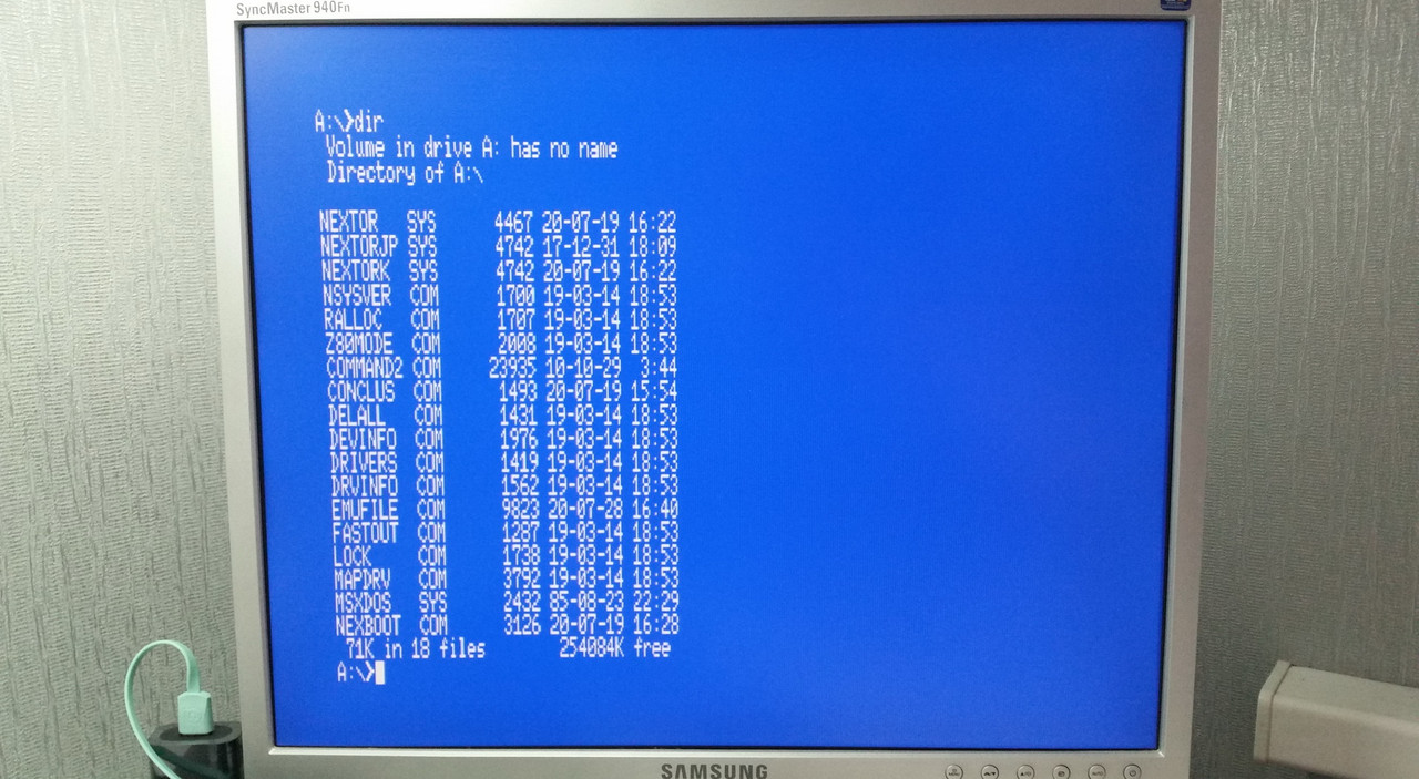

    Наконец, видим заветную надпись A:\>
    Даю команду DIR. Неторопливо выводится список файлов текущего каталога:

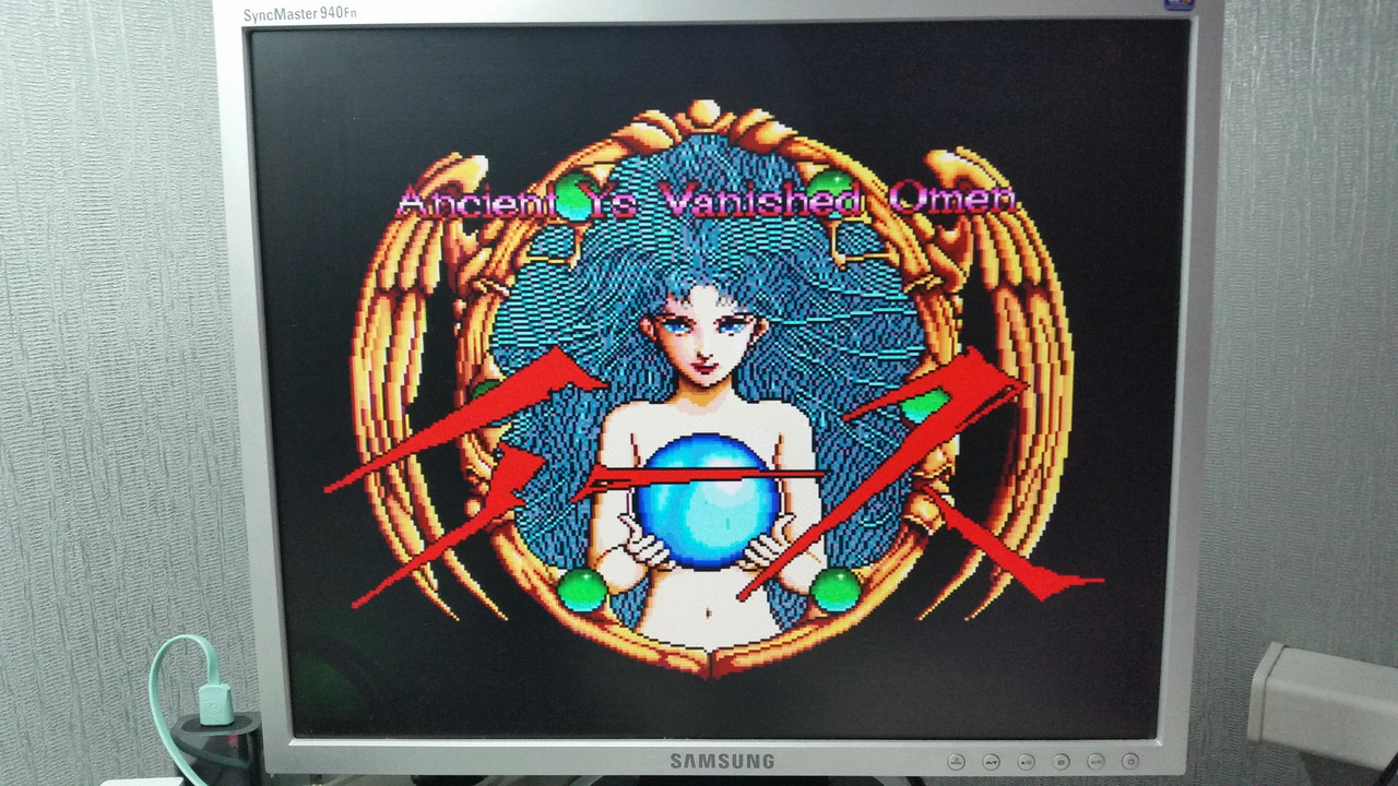

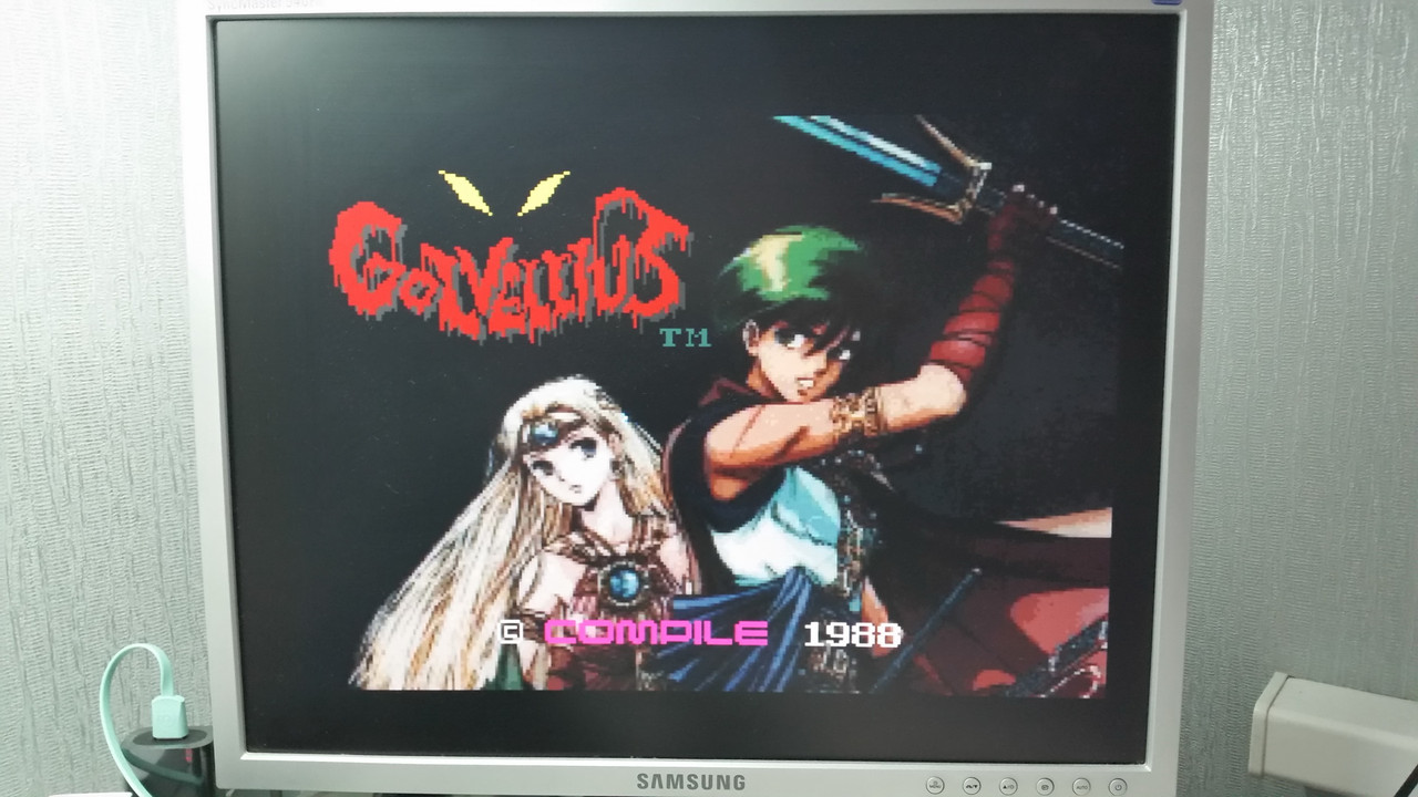

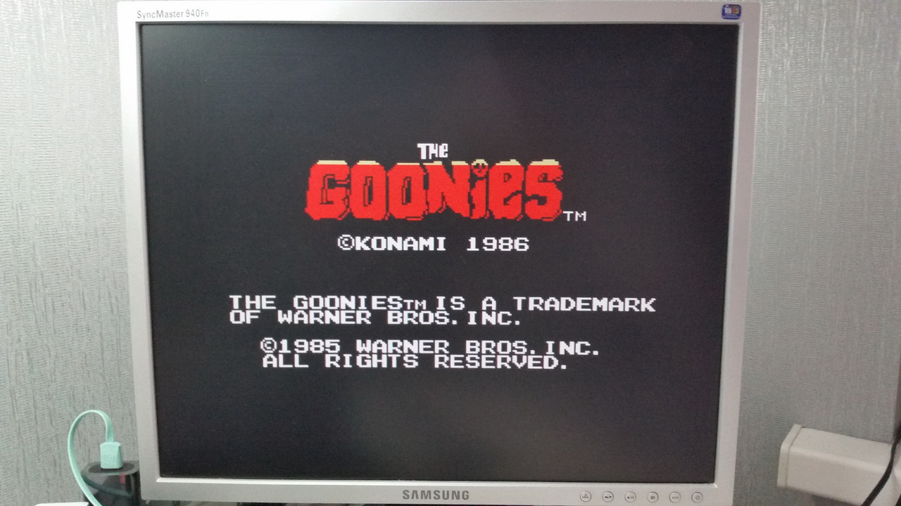

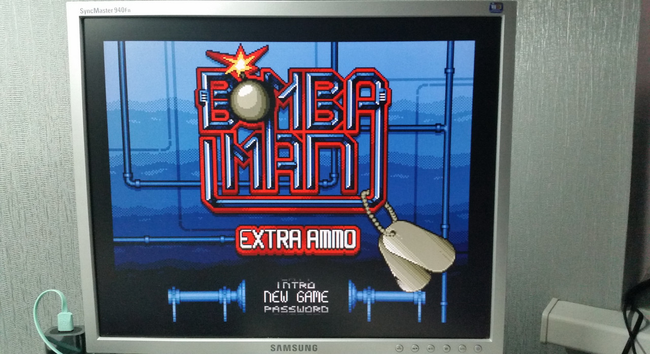

    Изюминка на торте - скопировал на карту игру. Все работает:
    Получил огромное удовольствие разбираясь и настраивая незнакомое для меня железо.

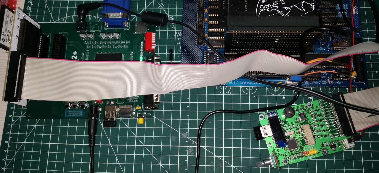

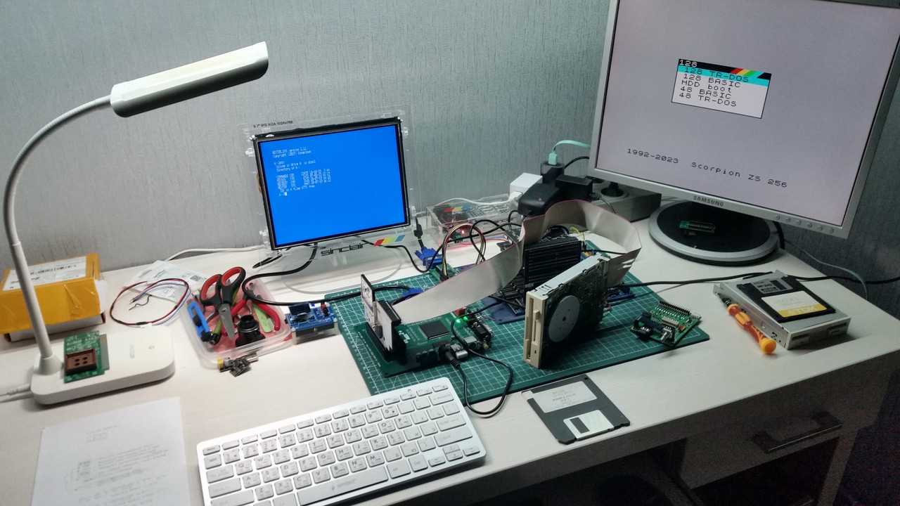

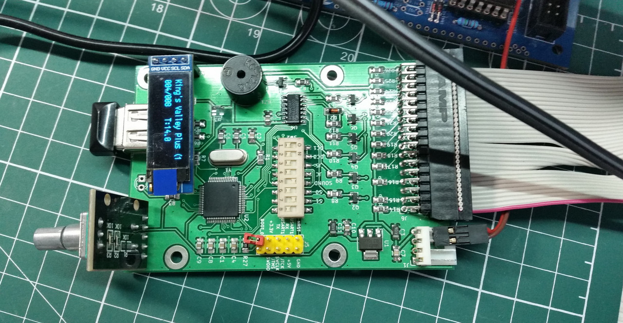

    Осталось проверить работу флоппи-дисковода. Использовал эмулятор дисковода - Готек.
    Для MSX подготовил отдельную флешку на 32 Гб, отформатированную в FAT32.
    В корень флешки надо поместить файл конфигурации Ff.cfg. Там прописываем настройку:
    host = msx
    Кроме этого записал на флешку несколько образов игр в формате .dsk
    На мультиконтроллере три перемычки для FDD установил в верхнее положение.
    Перемычки F+H и F/H поставил в OFF.
    Назначение и взаимосвязь этих перемычек не самая очевидная. Я себе нарисовал такую картинку.
    Комбинации, как включить оба контроллера и сделать FDD первым устройством, я не нашел.
    Для подключения микроконтроллера и Готека использовал "перекрученный" кабель. Другого не было. На Готеке поставил перемычку S1.

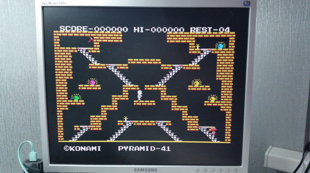

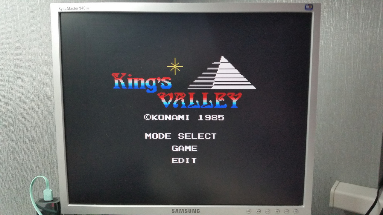

    Выбрал на Готеке образ и включил MSX. Дисковод ожил и начал "двигать" головкой. Через пол минуты я уже играл в Kings Valley.
    Попробовал еще несколько разных образов. Все работает нормально. После Спектрума, загрузка на MSX заметно медленнее. Не знаю с чем это связано. С непривычки, иногда казалось, что компьютер завис
    Можно считать, что сборка мультиконтроллера успешно завершена.

    F/H джампер надо снять. Тогда флоп будет первым устройством при расширенном слоте или единственным устройством при нерасширенном. Это описано в readme, но возможно несколько туманно.

    Вот перевод readme:
    Перемычка «F+H» включает или выключает расширенный слот. Если перемычка установлена, включены как контроллер флоппи-дисковода, так и контроллер IDE. Если перемычка выключена, включен только один контроллер (см. ниже).
    Перемычка «F/H» устанавливает приоритет для контроллеров, когда установлена ​​перемычка «F+H». Если перемычка «F/H» установлена, контроллер IDE является первым устройством, а контроллер флоппи-дисковода — вторым. Если перемычка «F+H» не установлена, перемычка «F/H» включает только один контроллер — либо флоппи-дисковод, либо контроллер IDE. Установленная перемычка «F/H» в этом случае включает контроллер IDE.

    Я сам этот readme писал. Поэтому если надо что-то разъяснить или добавить - скажите.
    Да. Хотел уточнить.
    Перемычка F+H выключена. Значит, включен только один контроллер.
    При этом установленная перемычка F/H включает контроллер IDE.
    Что будет при снятой перемычке F/H (и снятой F+H)?
    Может я путаю понятия? Расширенный слот - это IDE контроллер?

    Да. Хотел уточнить.
    Расширенный слот нужен, чтобы работали два устройства одновременно (флоп и хард).
    При снятой F+H слот не расширен, то есть будет работать только одно устройство.
    И при снятой F/H активен будет контроллер флопа.

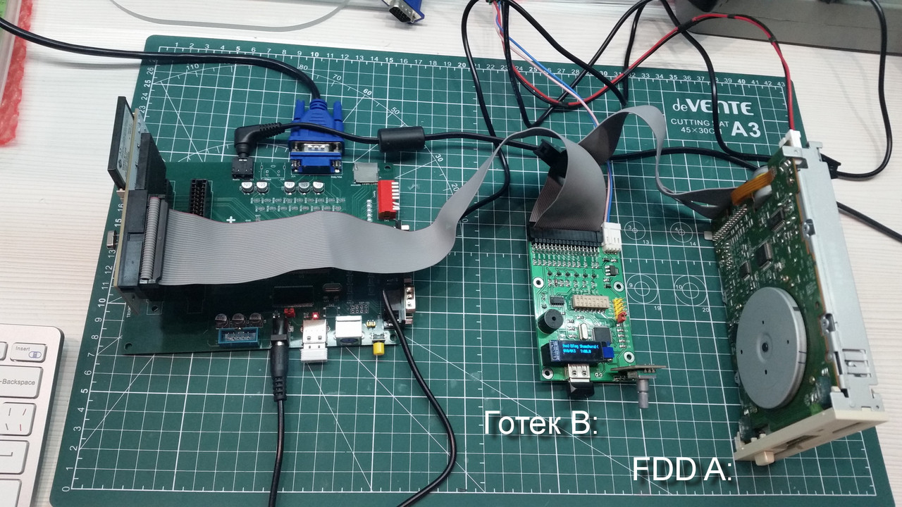

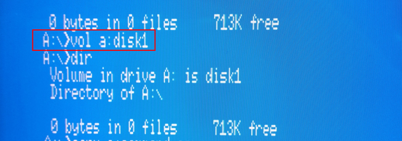

    Подключение флоппи дисковода FDD.

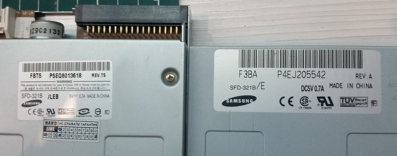

    Настал черед подключить аутентичный 3.5" флоппи дисковод. В экспериментах участвовало две модели дисководов Самсунг SFD-321B. Только разных ревизий.
    В одном перемычка выбора диска установлена на DS0, на втором на DS1 (надо паять).
    В дискетах надо заклеить окно выбора плотности DD/HD.
    Сразу хочу сказать, что пока у меня заработал только дисковод с перемычкой DS1 и только на "перекрученном" шлейфе.
    Я перебрал все возможные комбинации перемычек и шлейфов. В этом плане Готек более неприхотлив. Причины такого поведения, возможно, описаны тут https://habr.com/ru/articles/783310/
    Т.к. у меня включен контроллер CF-карты, то при отсутствии загрузочной дискеты, MSX грузится с CF-карты. Это дисковод C:

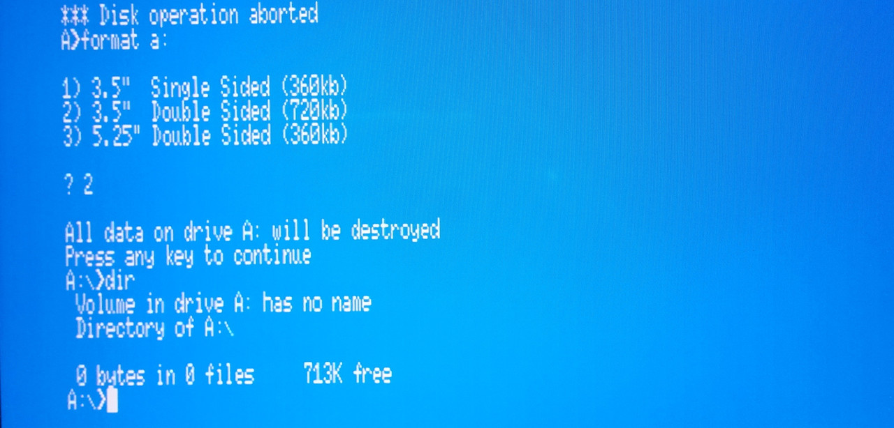

    Для начала надо отформатировать дискету.
    Переходим на диск A: и даем команду format a:
    Система предложит варианты форматирования. Выбираю 2 - Две стороны - 720 kB
    Далее система предупредит нас, что все данные будут уничтожены. Нажимаем эникей для начала процесса.
    Для баловства дал имя дискете. Для этого используется команда
    vol a:disk1, где disk1 - это произвольное имя.

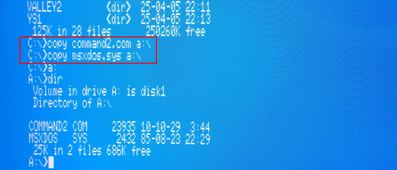

    Далее переходим на диск C:
    С него надо скопировать системные файлы на диск A: чтобы сделать дискету загрузочной.
    copy command2.com a:\
    copy nextor.sys a:\
    copy msxdos.sys a:\
    Нажимаем ресет, система теперь грузится с дисковода:

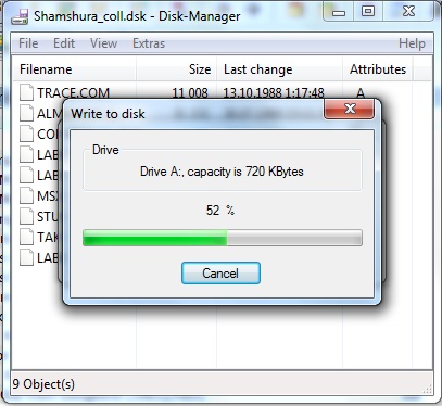

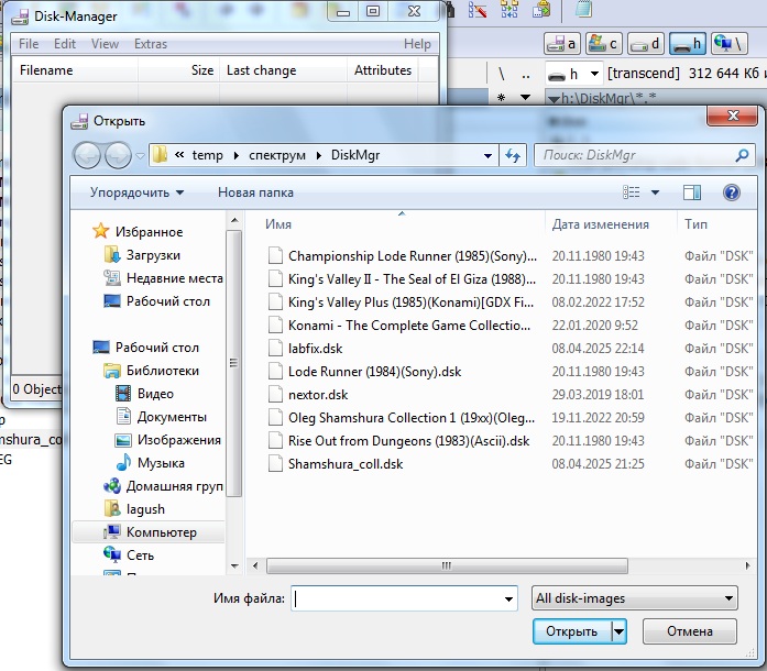

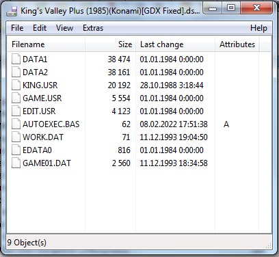

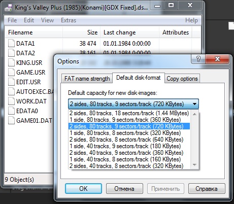

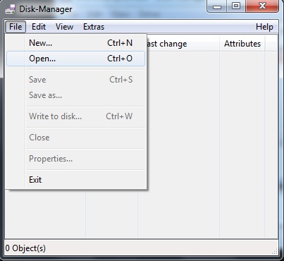

    Для работы с дискетами я использовал свой старый PC под Windows 7. Этот компьютер имеет поддержку 3.5" дисководов. Для записи образов dsk установил небольшую программку Disk-Manager. Скачать ее можно тут https://sysadminmosaic.ru/_media/msx...nager_v015.zip
    Запускаем программу, открываем нужный нам образ File - Open:
    Далее нажимаем File - Write to disk
    Если диск неотформатирован ставим галочку - Format
    Кстати, объем для формата можно выбрать в настройках Extras - Options
    Запись образа занимает некоторое время.
    Теперь готовую дискету можно использовать в дисководе MSX.
    К контроллеру можно подключить два дисковода. У меня получилось это сделать.
    Диск A: - это 3.5" флоппик, подключенный на "перекрученную" часть шлейфа, диск B: - это Готек, подключенный на "прямую" часть шлейфа. На Готеке установлена перемычка на DS1.
    У меня остался ряд вопросов, но в целом - это был интересный опыт. Наконец, я опять услышал магический звук движения головки дисковода - тук, тук, тук и шелест вращения шпинделя с диском.
