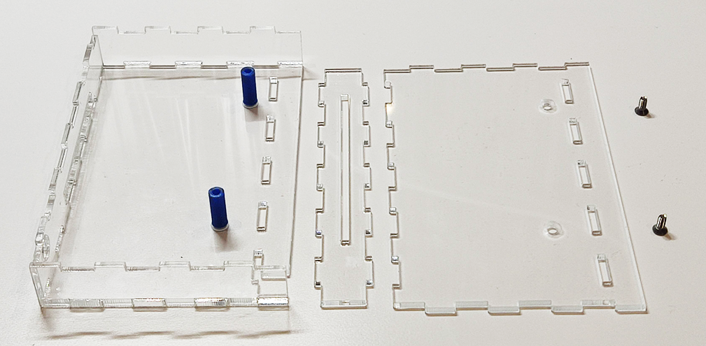

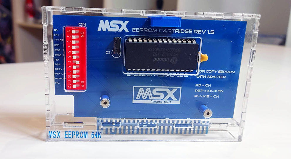

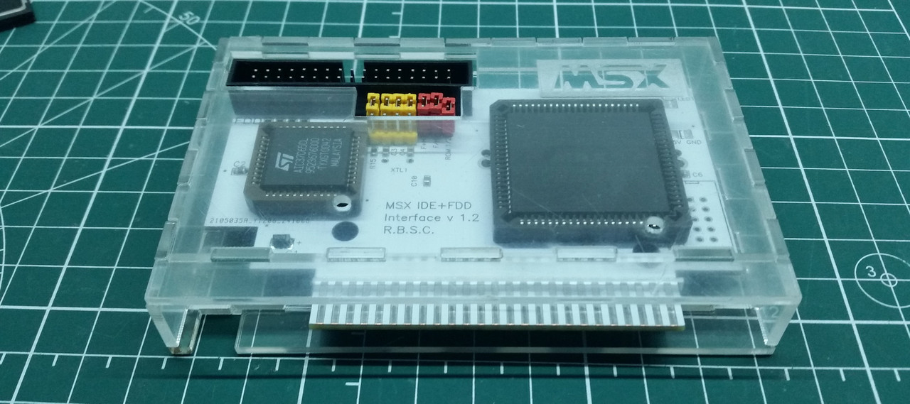

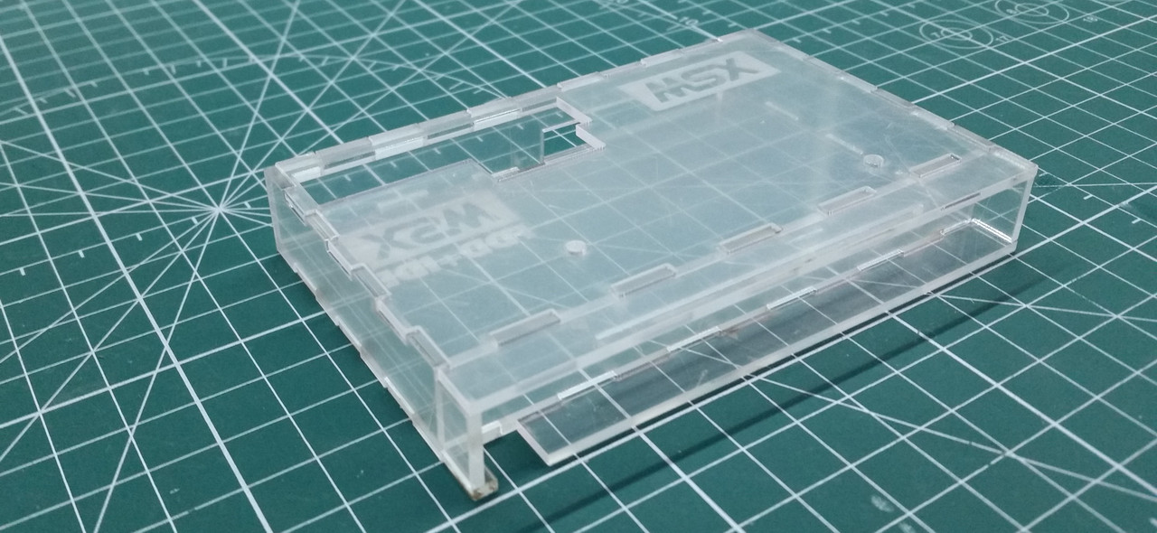

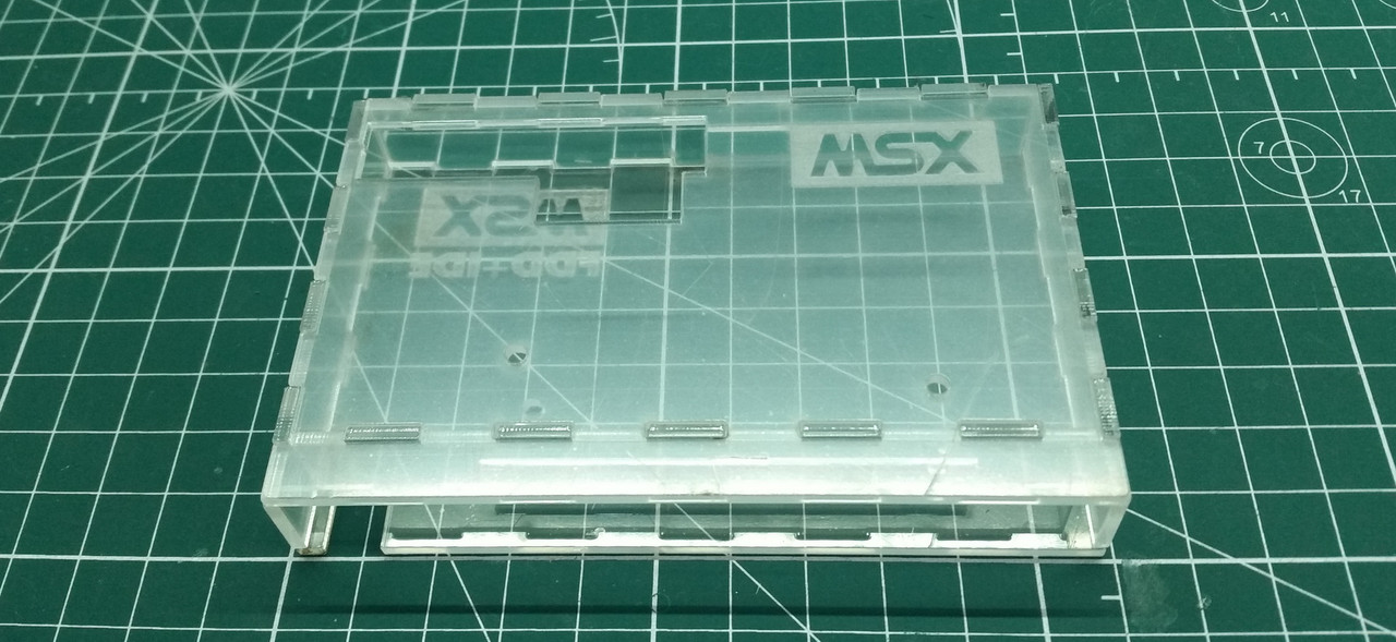

    Заказывал резку акрила для другого проекта, решил сделать пробный корпус для картриджа Мультиконтроллера.
    В качестве заготовки использовал проект https://github.com/capsule5000/CARTR...-Cartridge-64k
    Используется 2 мм прозрачный акрил. Дополнительно сделал гравировку логотипа MSX.
    Пробная сборка прошла успешно. Значит можно заказывать другие картриджи на основе этого проекта.
    Надо еще продумать упоры для платы сверху картриджа, на которые будет ложиться плата. Чтобы она не елозила, когда вставляешь или достаешь кабель FDD.
    А еще не знаю как изготовить закладные с помощью которых крепятся две половины корпуса. В которые вкручиваются винтики 2.5х6 мм. 3Д принтера у меня нет. Продумываю вариант нейлоновых стоек.
    Винтики тоже надо еще найти. Они должны быть с потайной головкой.
    И еще. Кто придумал белый цвет печатных плат? Очень не подходит для прозрачных корпусов. Наверно, закажу платы синего цвета и пересажу туда чипы. На синем фоне хорошо смотрится гравировка на акриле.

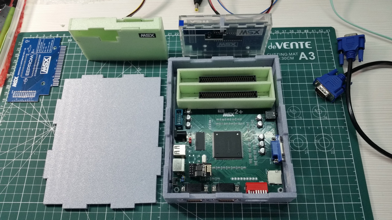

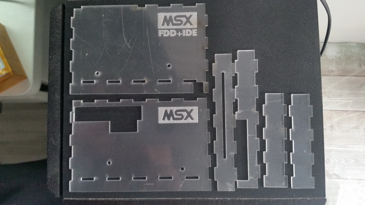

    MSX не заброшен. Идут работы по изготовлению корпуса.
    Процесс макетирования. Очень полезно иметь натурный макет - позволяет выявить много ошибок и нюансов.
    После этого можно переносить проект в CorelDraw.

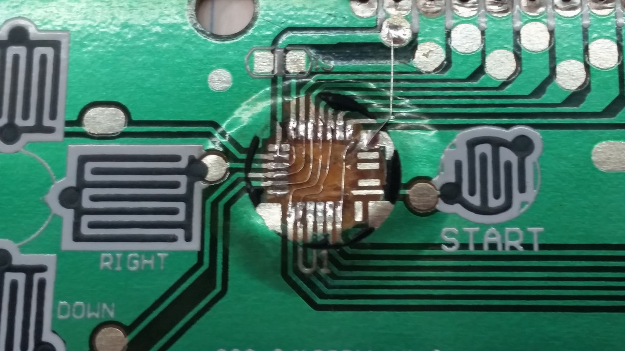

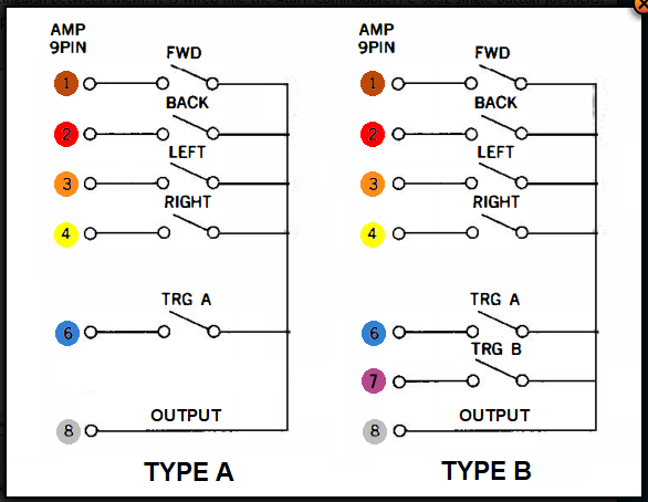

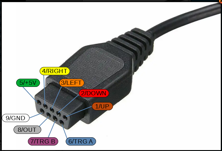

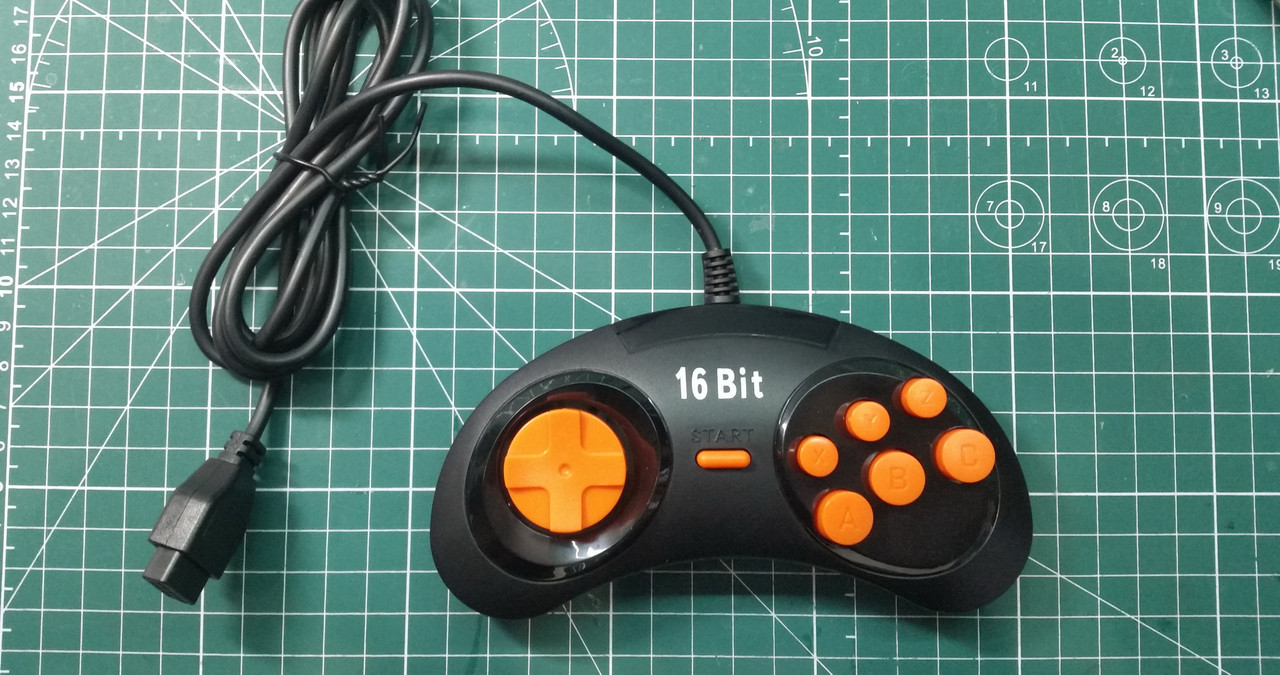

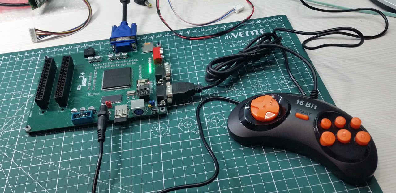

    Подключение к MSX джойстика (геймпада).
    Случайно увидел на одной из торговых площадок геймпад от Сеги с разъемом DB-9. Яркий оранжевый цвет кнопок мне понравился и вот, через пару дней, он у меня на столе:
    Разумеется, напрямую подключать этот геймпад к MSX не получится. Внутри находится чип, который нам совсем не нужен. Схема джойстика для MSX достаточно проста и похожа на аналогичные схемы других 8-ми битных компьютеров той эпохи, например, Atari.
    Из особенностей - это две кнопки действия (обычно мы называем их "Fire"). Вот схема:
    и распиновка разъема:
    Теперь у нас есть вся информация для переделки геймпада под стандарт MSX.

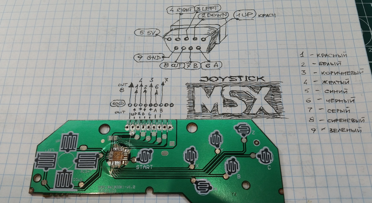

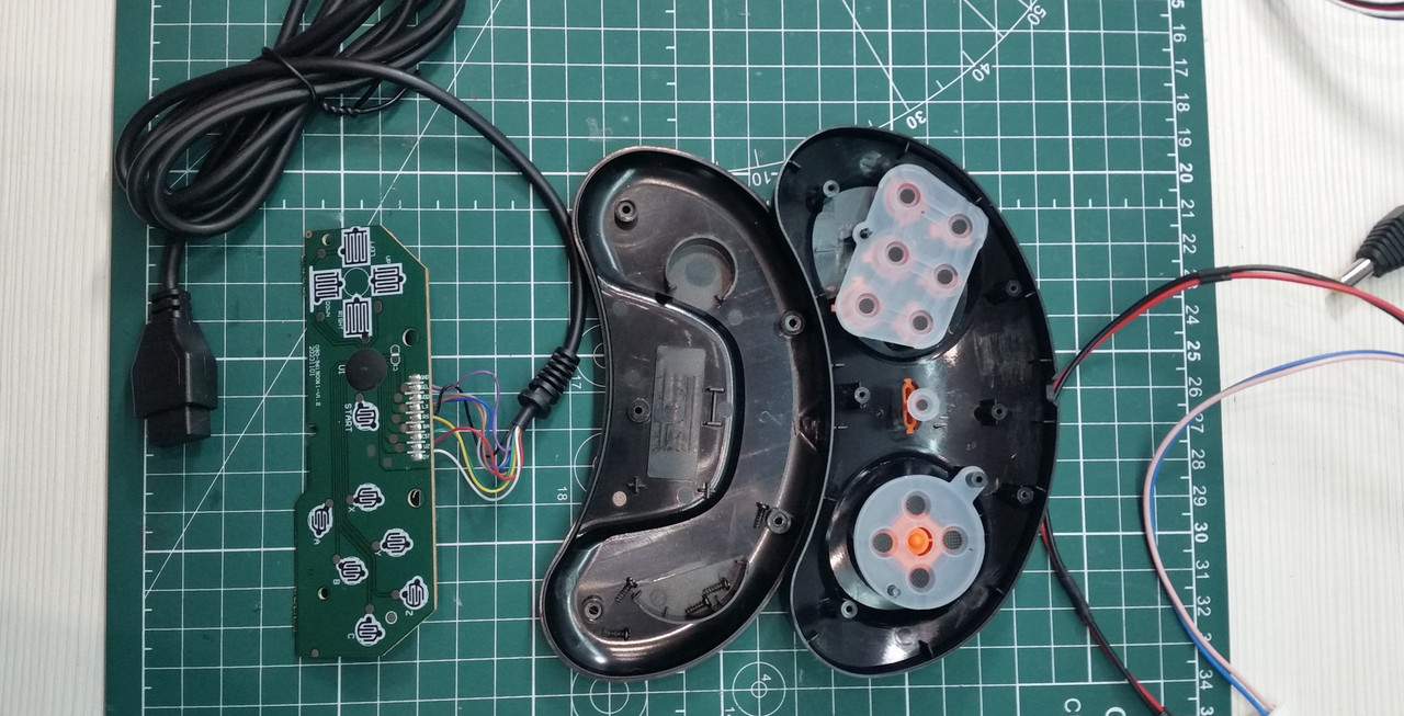

    Разбираем геймпад:

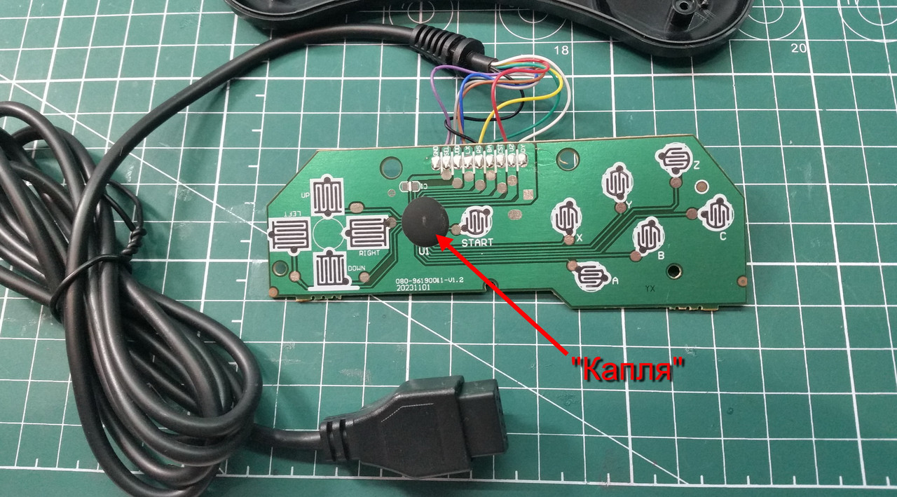

    Нам нужна плата с кабелем. Чтобы чип не влиял на работу, надо его удалить или обрезать все дорожки, которые к нему идут. Я удалил "каплю" нагревая ее зажигакой. Метод варварский, но дома фена у меня нет.
    "Вызваниваем" распиновку разъема и делаем табличку соответствия цвета провода и номера его пина:
    Далее, подключаем каждую кнопку к выходной "гребенке". Я использовал тонкую жилку от провода МГТФ. Без лупы такую работу проделать трудно:
    Кнопку "UP" я сдублировал с кнопкой "X". Иногда полезно когда надо сделать прыжок в сторону.

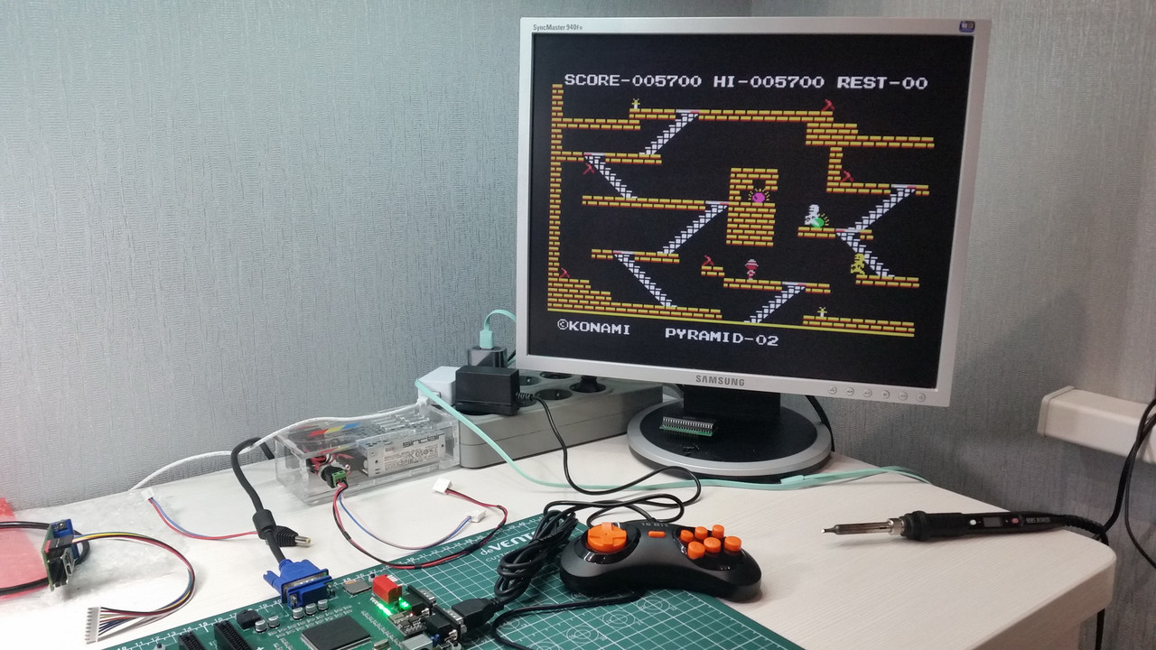

    Скручиваем геймпад и подключаем к TrhMSX:
    Загрузил свою любимую игру Kings Valley для проверки. Ура! Джойстик работает. Немного поиграл. На клавиатуре мне играть удобнее. Наверно, надо время чтобы привыкнуть к джойстику. У меня плохо получаеюся диагональные движения.

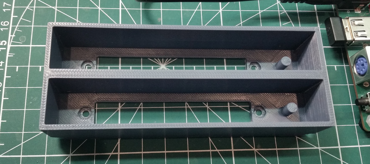

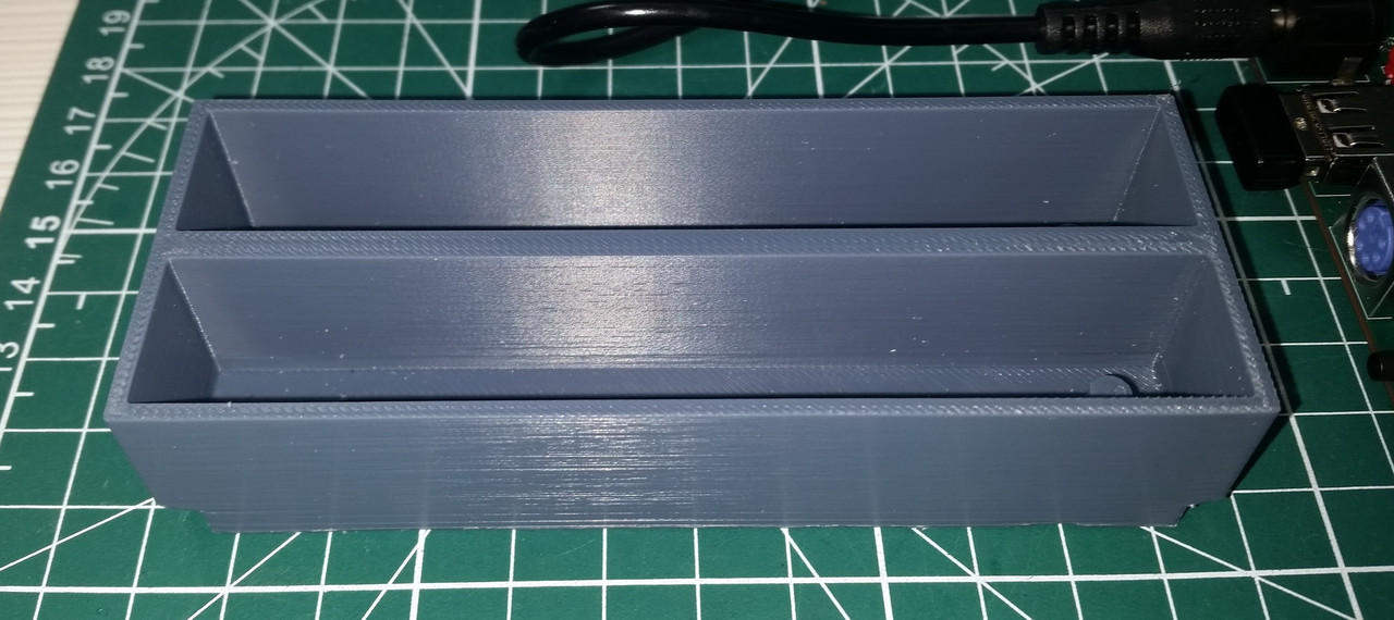

    Продолжаю работы над изготовлением корпуса.
    Напечатал на 3Д-принтере деталь направляющих для картриджа. Модель есть на гитхабе автора платы TrhMSX.

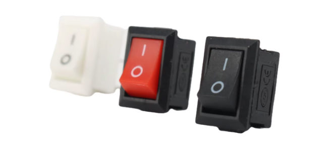

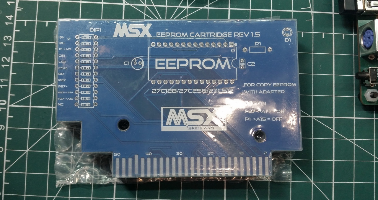

    Осталось продумать куда поместить выключатель питания. Заказал миниатюрные, с посадочным местом 8.5х13.9 мм.
    Неожиданно быстро пришли платы для изготовления простых картриджей. Буду разбираться, как туда записать две игры по 16 кБ с возможностью выбора. Если, конечно, такое возможно.
