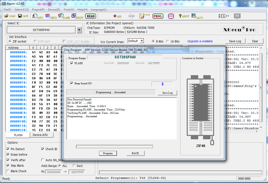

    Сначала я сделал картридж одноигровку Kings Valley 1. Это игра объемом 16 кБ. Для ее записи в микросхему 27C512 (64 кБ) можно использовать утилиту SGC_ImageCreator от группы RBSC, которая создаст bin-файл размером 64 кБ. Скачать ее можно тут https://github.com/Wierzbowsky/SGC_ImageCreator
    Открываем файл с игрой и сохраняем преобразованный результат под другим именем.
    Предварительно я проверил полученный ROM при помощи эмулятора. Далее файл прошиваем в микросхему 27С512 с помощью программатора Т48.
    Конфигурация перемычек на картридже P1–A15, RD и P27–A14
    Проверяю - все работает. При включении MSX автоматически загружается игра с картриджа.

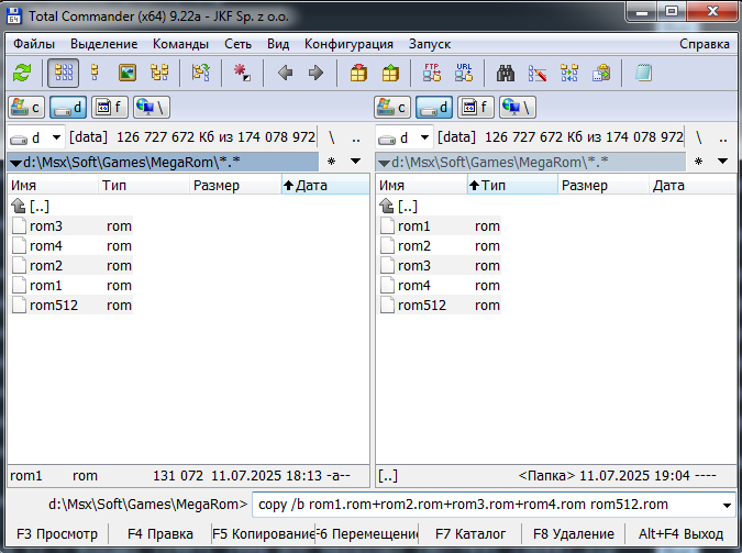

    Предварительно надо подготовить итоговый ROM. Склеиваем ромы двух версий по два раза в порядке 1122, где 1 - это оригинальная версия, а 2 - это версия с вечной жизнью.
    Для склейки я использовал обычный Total Commander и его командную строку:
    copy /b rom1+rom1+rom2+rom2 rom64
    Прошиваем итоговый файл в ПЗУ. Для выбора нужного ROM включаем перемычки
    P- P27- RD - нормальная версия
    P+ P27- RD - версия с вечной жизнью
    Т.е. фактически тип игры переключается "перебросом" перемычек P- и P+. Хочу отметить, что нельзя включать их одновременно.
    Проверяю на MSX. Все работает нормально. Игры переключаются как надо.
    Следующий картридж - это игра The Goonies. Она имеет объем 32 кБ. Помещаю на картридж две версии этой игры - оригинальную и с вечной энергией. Итоговый ROM делаю в Total Commander - просто склеиваю два ROM командой
    copy /b rom1+rom2 rom64
    Заливаю полученный ROM в микросхему 27С512. Включаю перемычки:
    P- P27->A15 RD - нормальная версия
    P+ P27->A15 RD - версия с вечной жизнью
    Как и в первом варианте, тип игры переключается "перебросом" перемычек P- и P+.

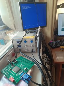

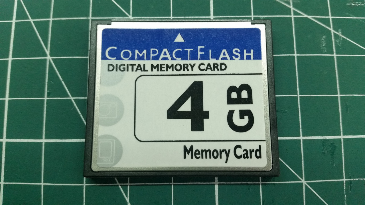

    Еще пару слов про мультиконтроллер.

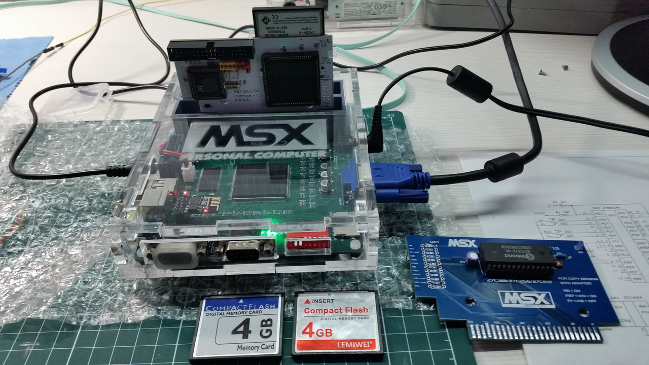

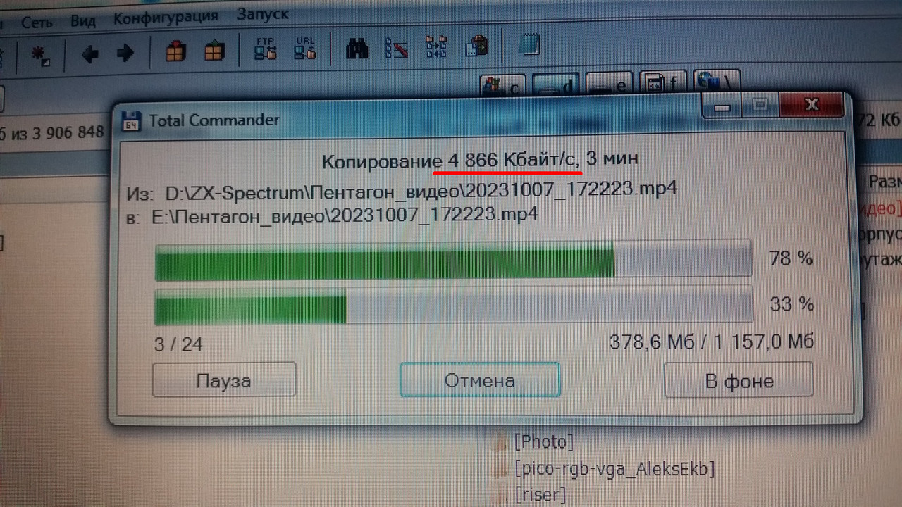

    Купил на Али CF-карту на 4 Гб специально для мультконтроллера. Выбрал синего цвета
    Проверил скорость копирования на ноутбуке - получлось около 4800 кБайт/сек. Это нормально.

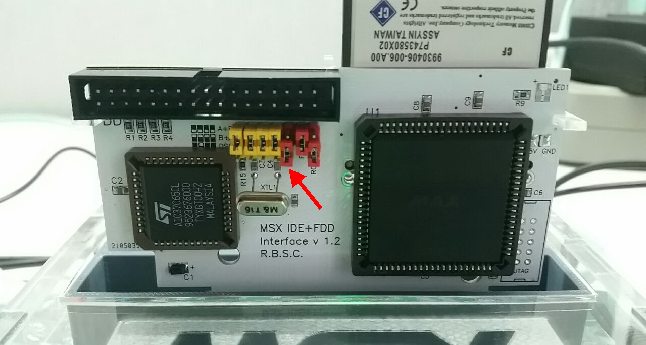

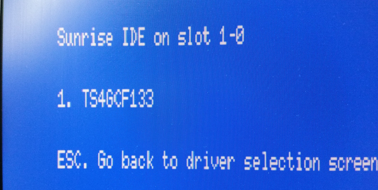

    Запустил утилиту fdisk (из Basic набрать команду call fdisk), карта определилась как TS4GCF133. Это неплохая карта от Transcend.
    При разбивке начались непонятные глюки. Записал на карту систему и тестовую игру. MSX загружался в систему, но при работе в ней, например, при выполнении команды DIR просто зависал. Запустить игру тоже не удавалось - она вываливалась в Бейсик. Начал перебор карт и пляски с бубном:
    В конечном итоге, карта заработала без глюков при отключении перемычки F+H. Не знаю с чем это связано. Может из-за того что не подключен FDD? Надо будет проверить в дальнейшем.
    Проверяю на игре BOMBAMAN. Это единственная HDD игра, которая у меня запускается с CF-карты без всяких дополнительных утилит вроде SofaRun.
    Продолжение следует...

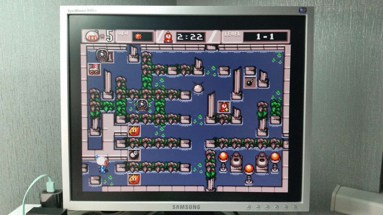

  8. #88
    18.01.2023
    г. Брест, Беларусь
    715
    366
    559
    230 сообщений

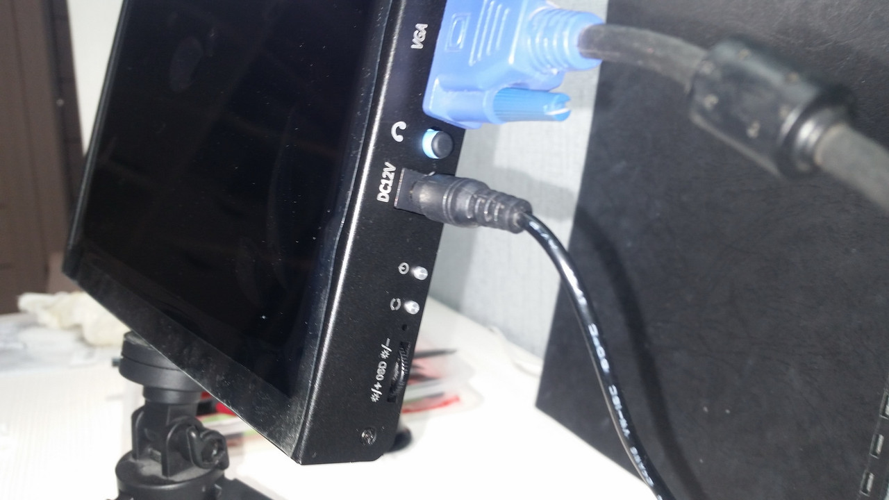

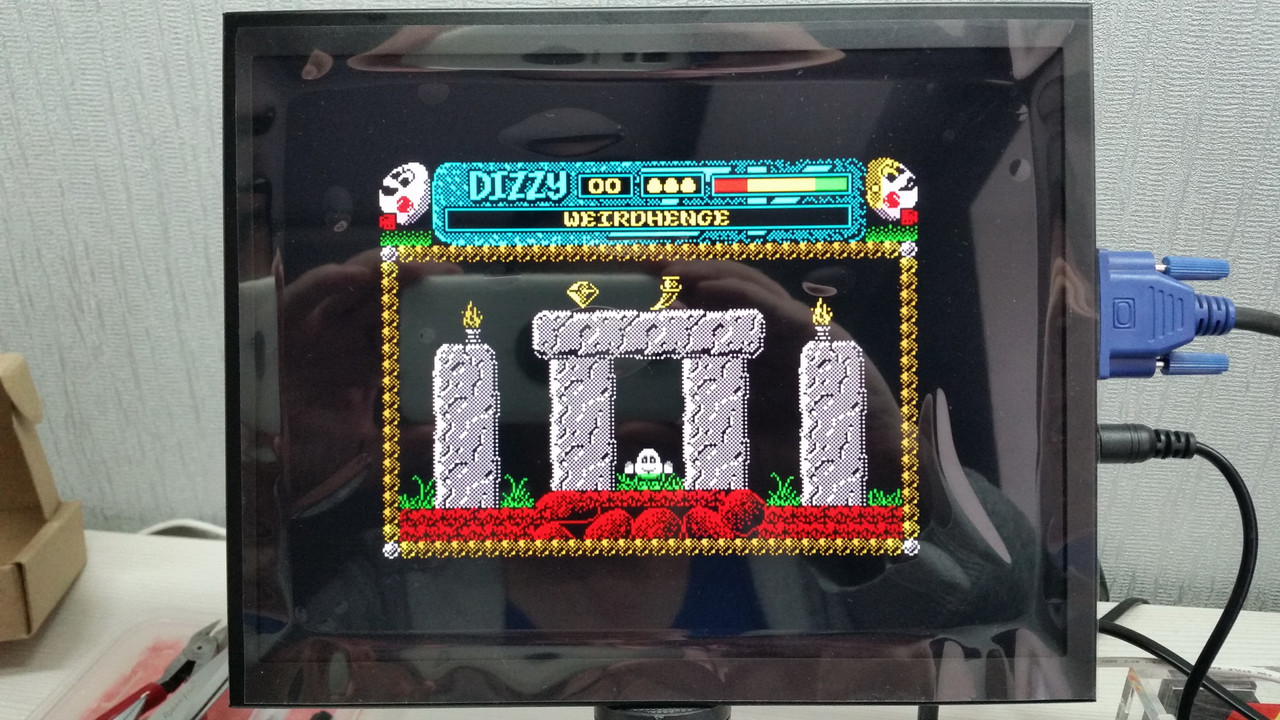

    Монитор для MSX.
    Недавно купил на Алиэкспрессе интересный монитор для ретро железяк.
    https://aliexpress.ru/item/100500168...582.1685302950
    Он собран на базе 9.8" IPS-матрицы от iPad2 с разрешением 2048x1536 и соотношением сторон 4:3. Сначала хотел сделать его самостоятельно, но прикинул стоимость матрицы с контроллером и решил брать сразу готовый. Обошелся в 75$ (с доставкой и НДС).
    "Фишка" монитора - поддержка телевизионного режима 15 кГц RGBHV. Т.е. к нему можно напрямую подключать разнообразные ретро-компьютеры и консоли: MSX, ZX-Spectrum, NES, SEGA. RGB подключается к VGA-разъему.
    Для цифрового подключения есть VGA и HDMI разъем. Монитор очень хвалят счастливые владельцы MISTer FPGA.
    Корпус сделан качественно и аккуратно. Скорее всего он алюминиевый (покрашен черной краской) - сам монитор очень легкий.
    Есть крепление под VESA 75 мм, снизу сделана резьба "под фотоштатив". Можно использовать разные подставки.
    Для настройки используется "качелька" и две кнопки. Удобно для "слепого" управления в меню:
    В комплект вложили защитную пленку для экрана.
    Матрица мне попалась хорошая. Засветов, дефектов, битых пикселей нет. Подсветка равномерная. Цвета яркие и насыщенные. Углы обзора хорошие - матрица IPS.
    Что очень важно - в меню есть регулировка Backlight, т.е. можно независимо регулировать яркость светодиодной подсветки и общую яркость. Полезная штука, можно сделать черный цвет максимально темным. Модуль подсветки собран на микросхеме GAS:

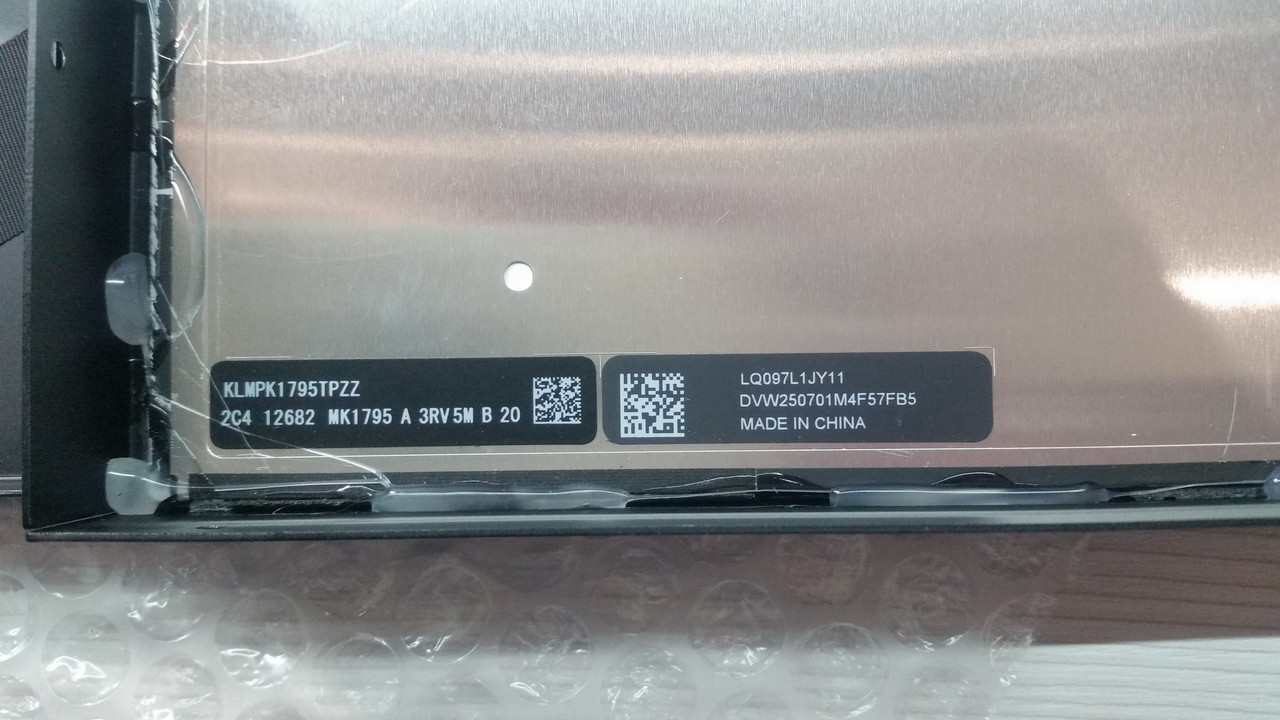

    Модель матрицы:
    В меню есть настройка цветовой температуры с тремя пресетами.

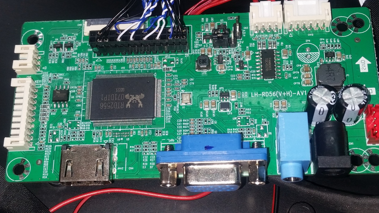

    Контроллер собран на популярном чипе RTD2556:

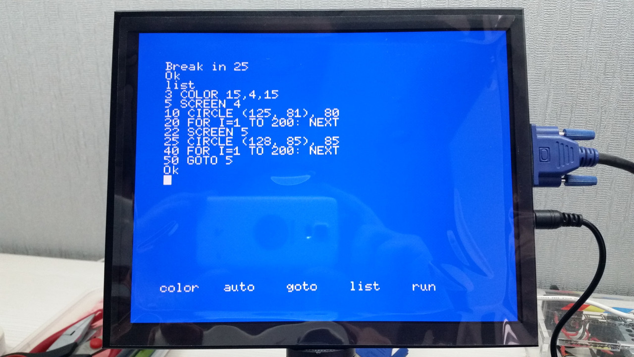

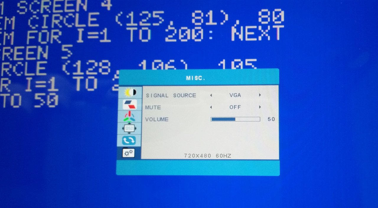

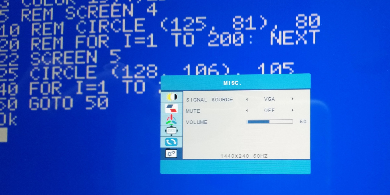

    Подключил монитор к TrhMSX через VGA-разъем. Использовал VGA-режим и RGB-режим. Кстати, в TrhMSX видеорежимы можно быстро переключать с помощью кнопки Print Screen.
    VGA-режим монитор определяет как 720х480:
    RGB-режим монитор определяет как 1440х240:
    В RGB-режиме изображение немного теряет в резкости, но не критично. Кстати, в RGB-режиме линейность пикселей гораздо лучше, чем в VGA-режиме.

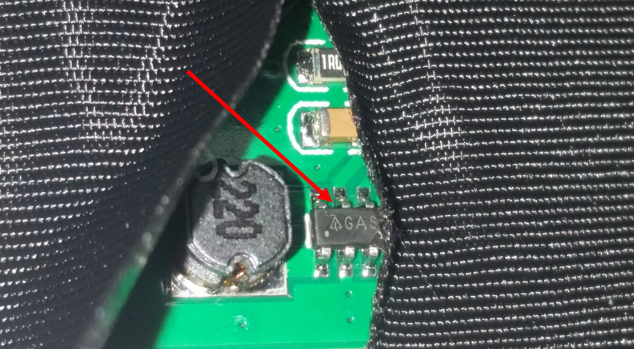

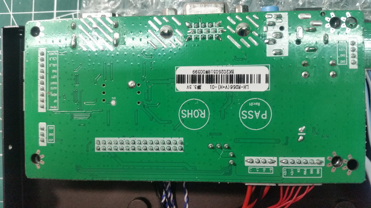

    В моем случае не обошлось без ремонта.
    Не работала кнопка ON/OFF. Пришлось самому открывать корпус и разбираться. Ну какая же покупка с Али без "допиливания" напильником? Все, как мы любим. Оказалось, что был обрыв в шлейфе. Разобрал контакт, спаял - кнопка заработала.
    Ну раз монитор был разобран решил поменять кнопки + и - местами. Странно, продавец продает мониторы уже три года и все жалуются на "реверс" кнопок в меню. Решение очень простое - перекрутить "пины" в разъеме и все стало нормально. Низ - это низ или меньше, верх - это верх и больше.
    Монитором доволен. Устраивает и размер экрана и качество картинки и интерфейсы подключения.

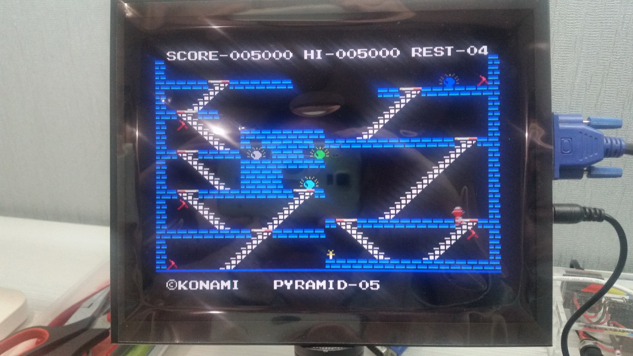

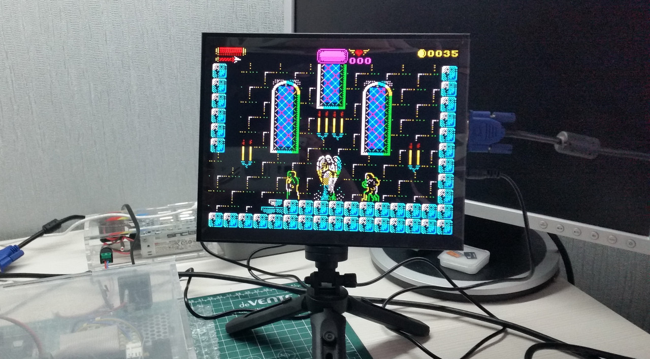

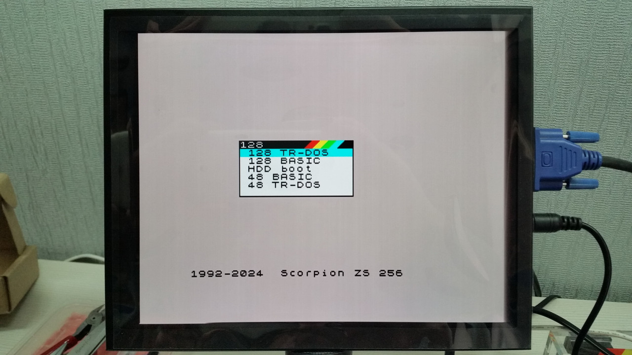

    Разумеется, проверял монитор и с ZX-Spectrum. Картинка на ZS Scorpion 256 по VGA с адаптером от AlexEkb (при разрешении 1280х1024) просто идеальная. ZS Scorpion 256 работает и по RGB. Картинка чуть менее резкая и есть небольшие вертикальные теневые полоски. Кстати, Pentagon-128 со своими 48 Гц у меня с этим монитором не заработал.
    VGA-подключение к ZX-Spectrum с масштабированием на весь экран. Игра Кастельвания:
    RGB-подключение:
    Эти 6 пользователя(ей) поблагодарили Froggy за это полезное сообщение:

  9. #89
