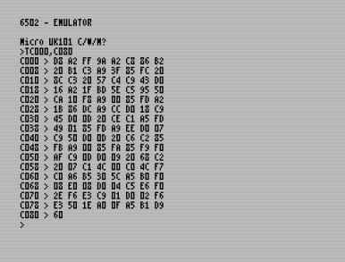

    Всем привет.
    В процессе изучения возможностей z88dk решил адаптировать под спектрум свой
    ардуино эмулятор mos6502. После половины суток бодания с типами и некоторыми
    особенностями синтаксиса( z= x + ++y; приводит к ошибке компиляции причем без указания места , надо z= ++y + x, оно заработало. Из минусов - скорость и отсутствие указателя курсора.
    Но для тестов сойдёт. Если кто нибудь захочет написать свой "HELLO,WORLD" в кодах
    6502, имеется встроенный монитор-отладчик, так же из него можно запустить встроенные по
    адресу #C000 шахматы microchess. Ну и встроенный бейсик, куда без него. Вывод символа на экран
    производится записью его кода по адресу 0xF001, чтение клавиатуры из адреса 0xF001 или 0xF004.
    6502emul.zipНажмите на изображение для увеличения.

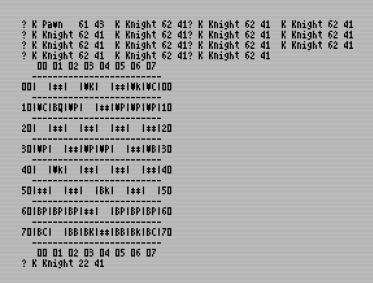

    а как запускать шахматы?
    05.06.2022
    г. Минск, Беларусь
    27
    Войти в монитор - "m"
    когда появится > ввести ".c000", появится байт из этой ячейки, нажать "g"
    Программа называется cegmon на неё есть пдф в сети, сюда почему-то не закачивается.
    В шахматах всё очень запутано, когда нарисует поле нажать "с", он его перерисует с фигурами, далее-"p"- ход компьютера, думает очень долго, когда походит вводите свой ход к примеру -6434 затем ентер, поле перерисуется и опять не забудте нажать "p" только тогда он начнет думать. и так до победы. и еще интеллект у программы слабоват, иногда может придумывать странные ходы типа ферзь буквой гэ.
    P.S. "е" после "с" меняет цвет за который играешь
