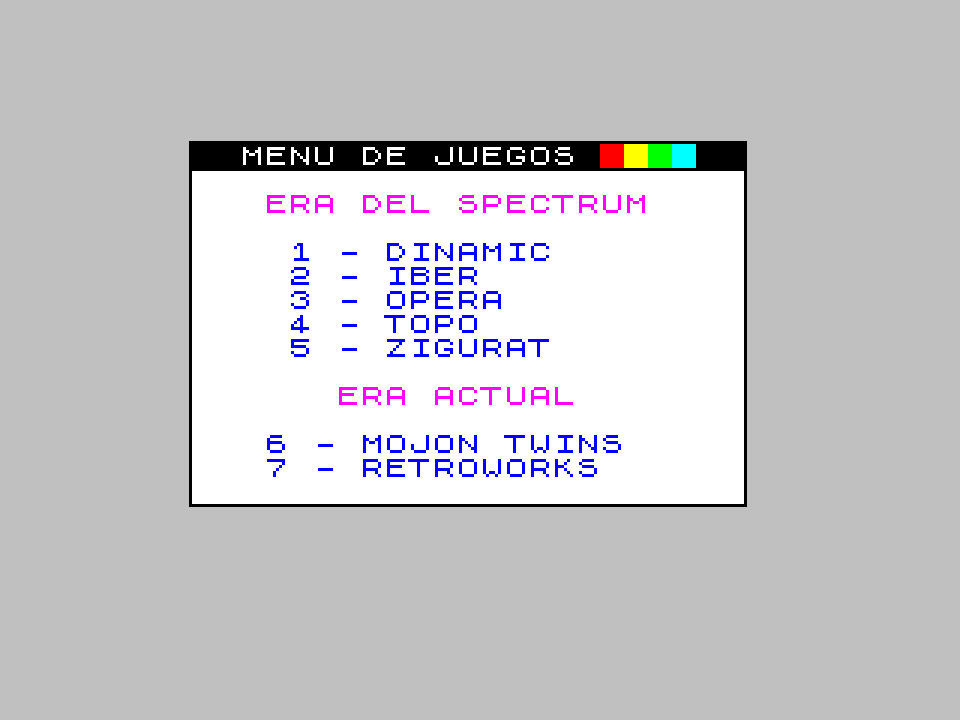

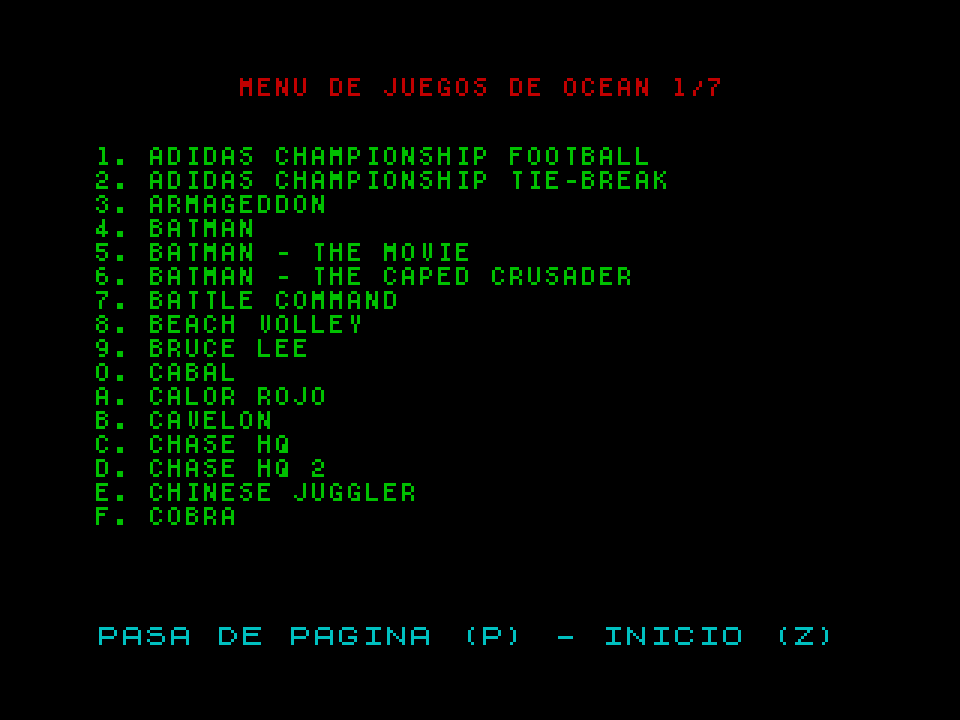

    Мне тут попался архив различных сборников для +3e в формате HDF, и работают они не совсеми вариантами IDE, вот тут наверное копирование ИЗ образа более чем пригодится.

    Нет, не перепутал. Испанские сборники игр, для +3e.
