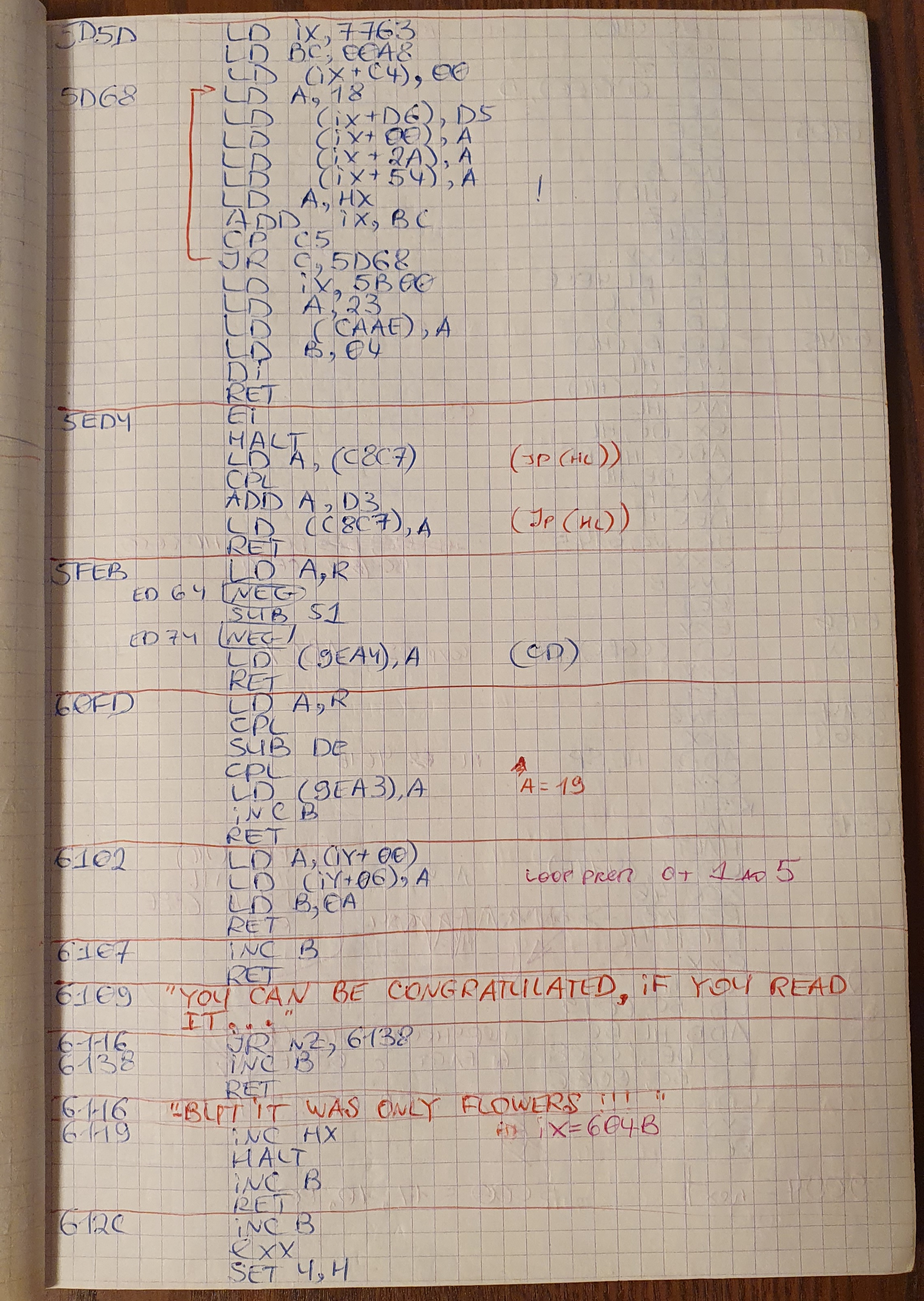

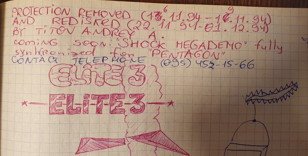

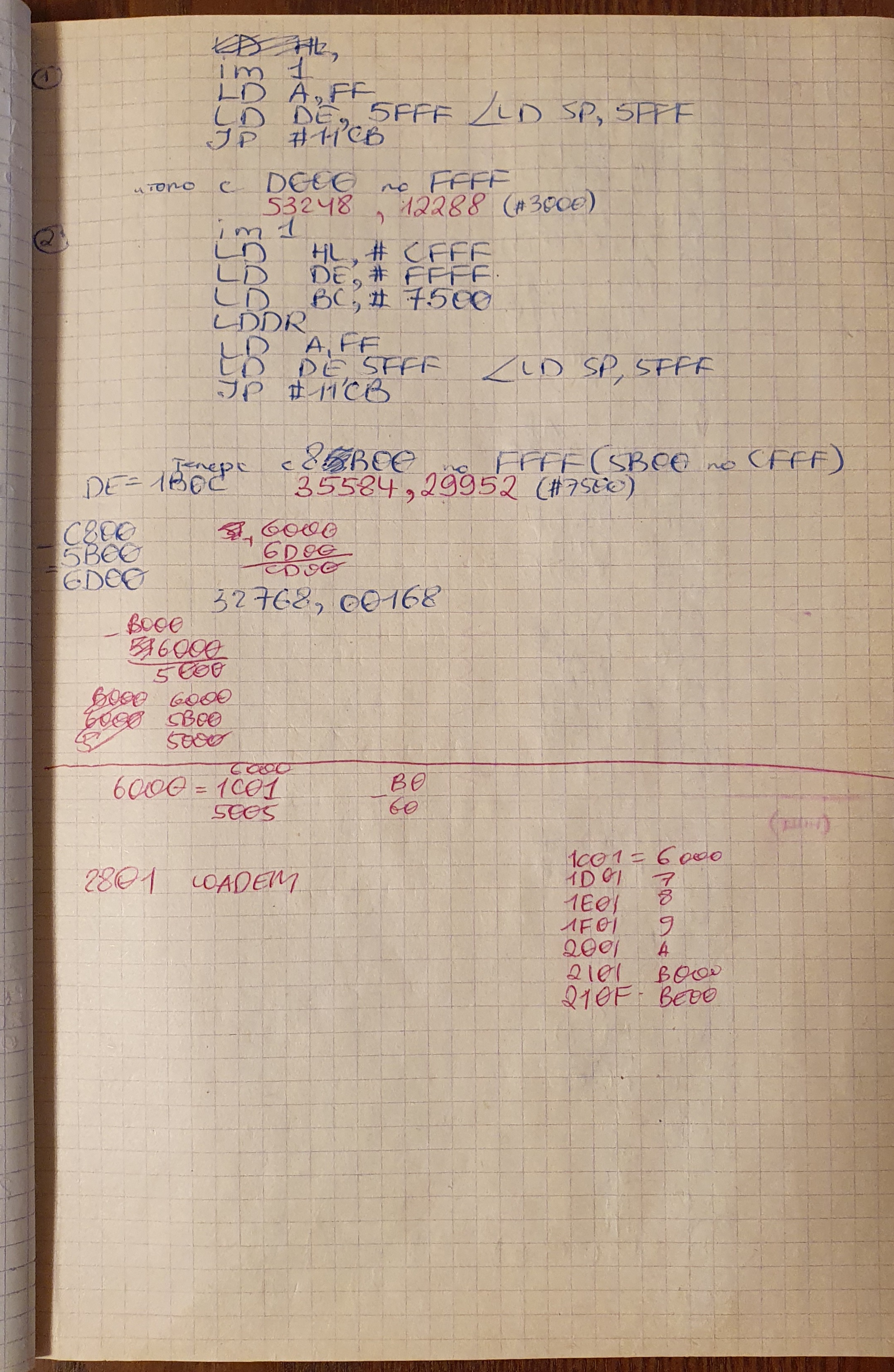

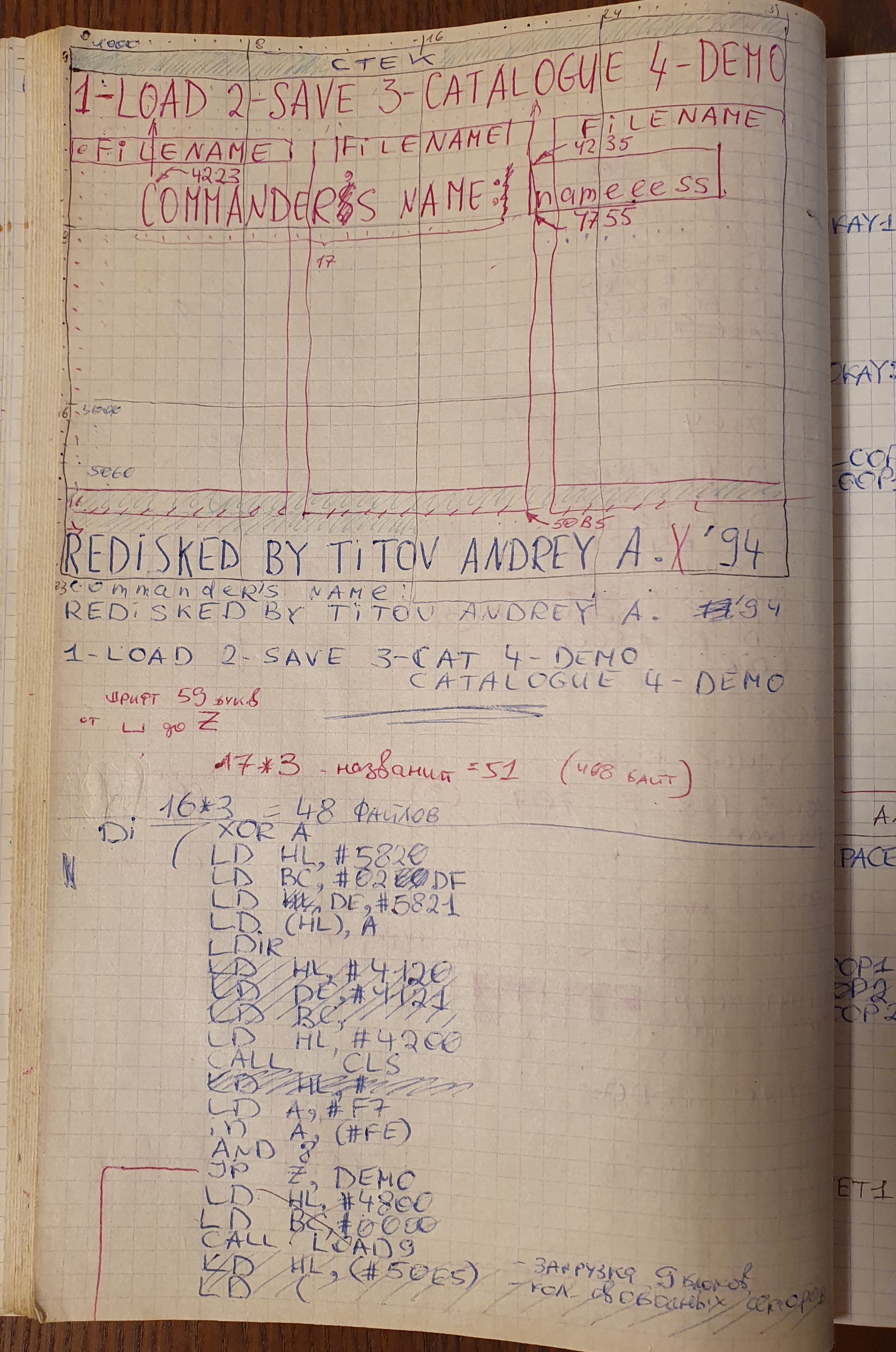

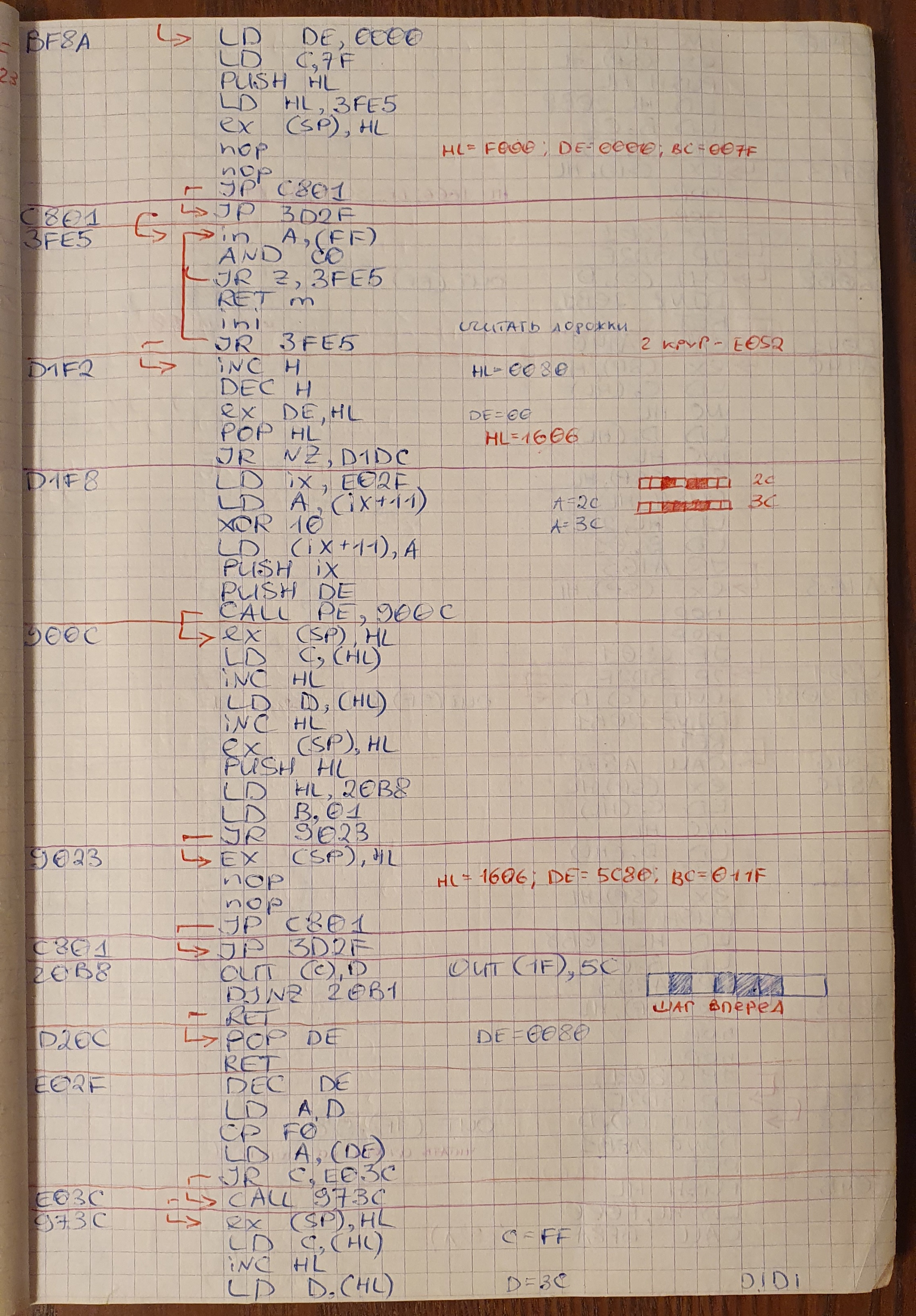

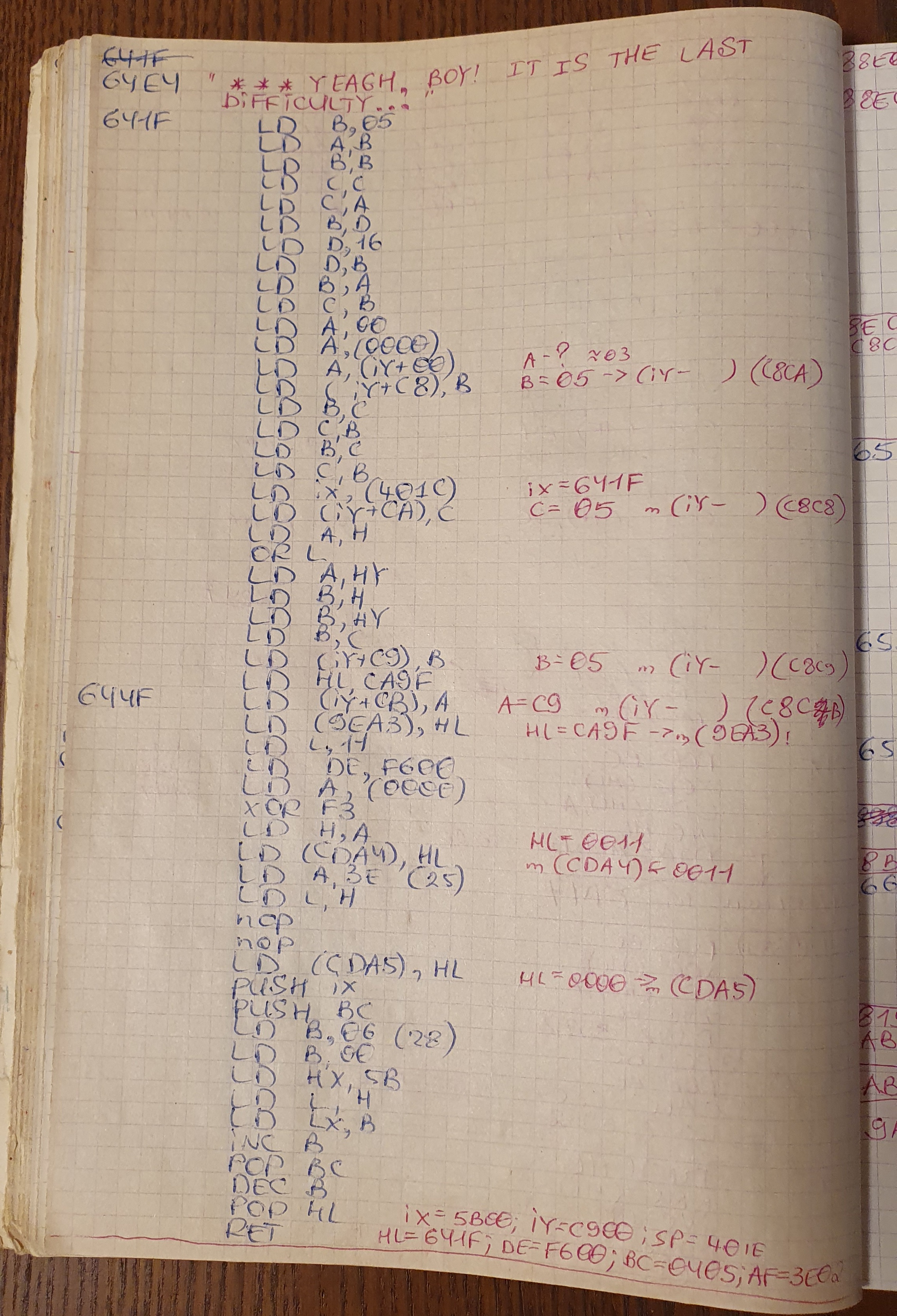

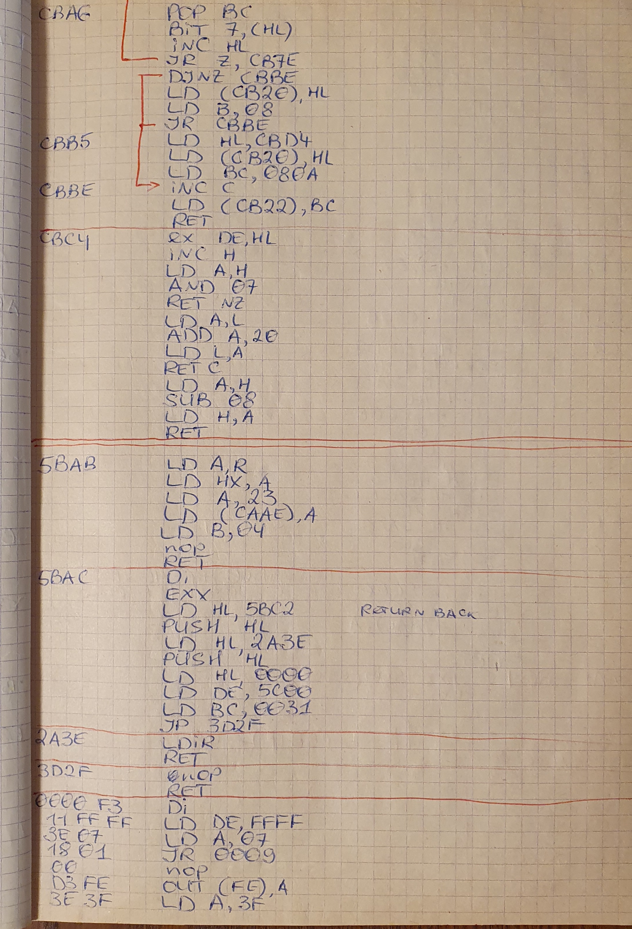

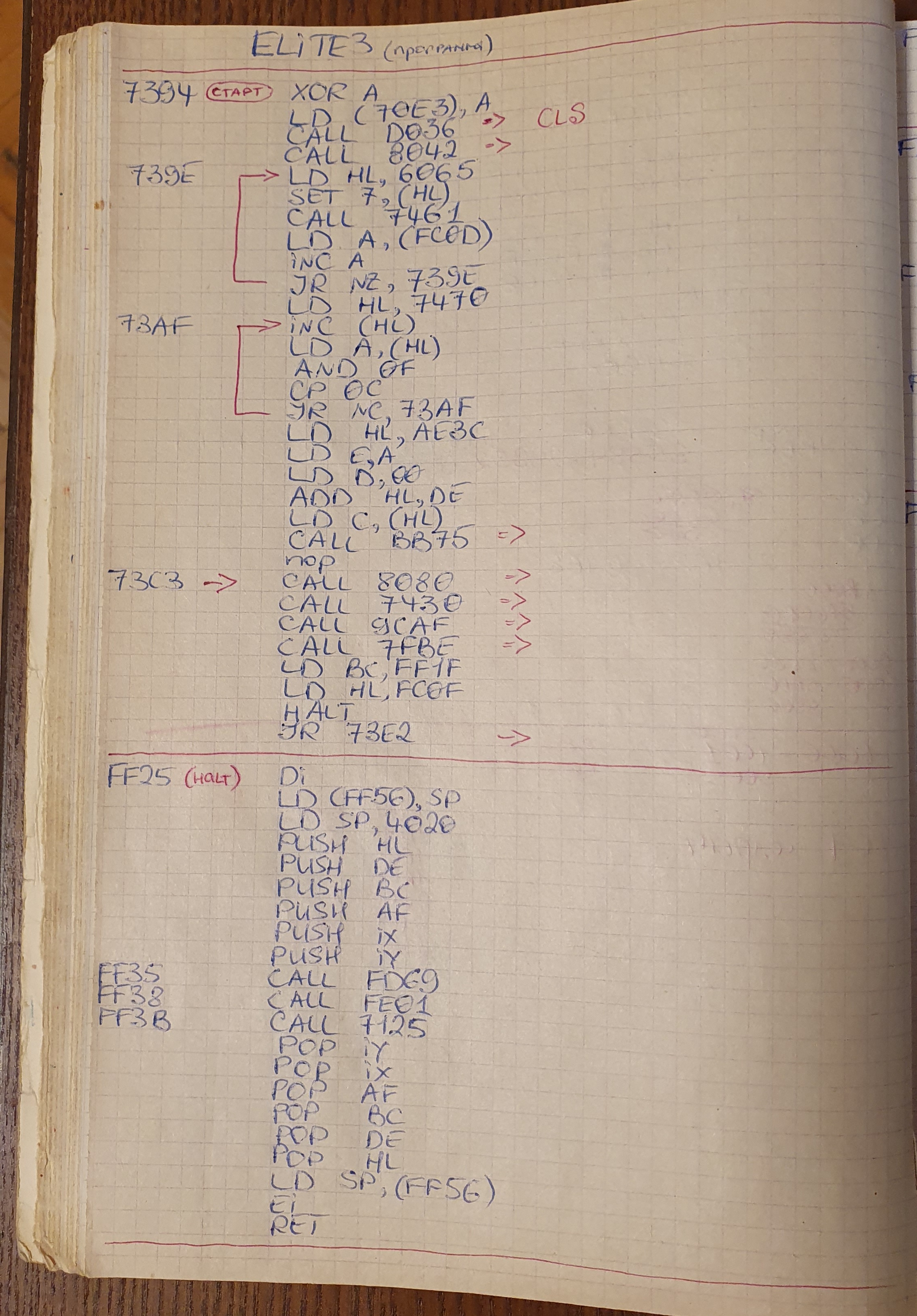

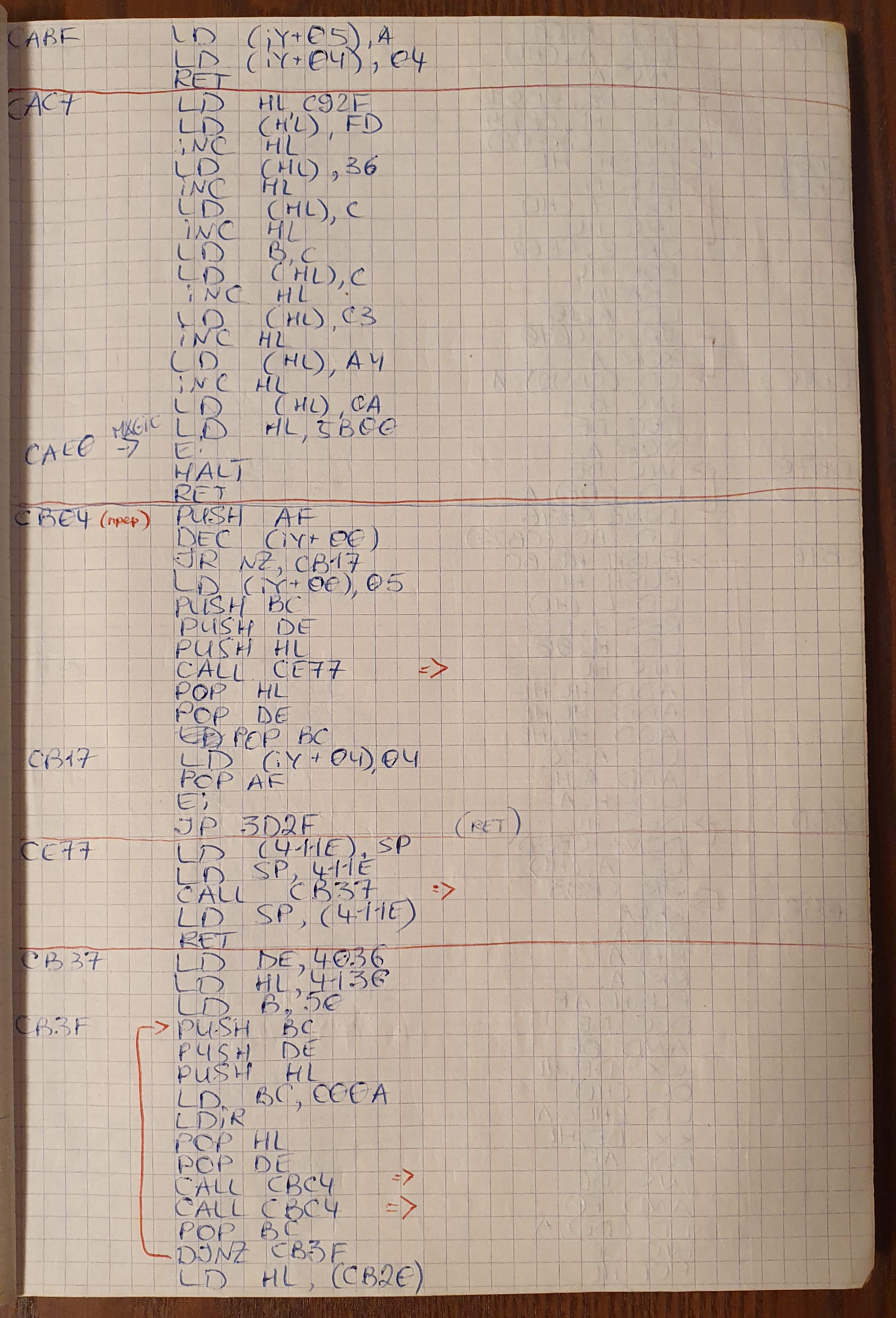

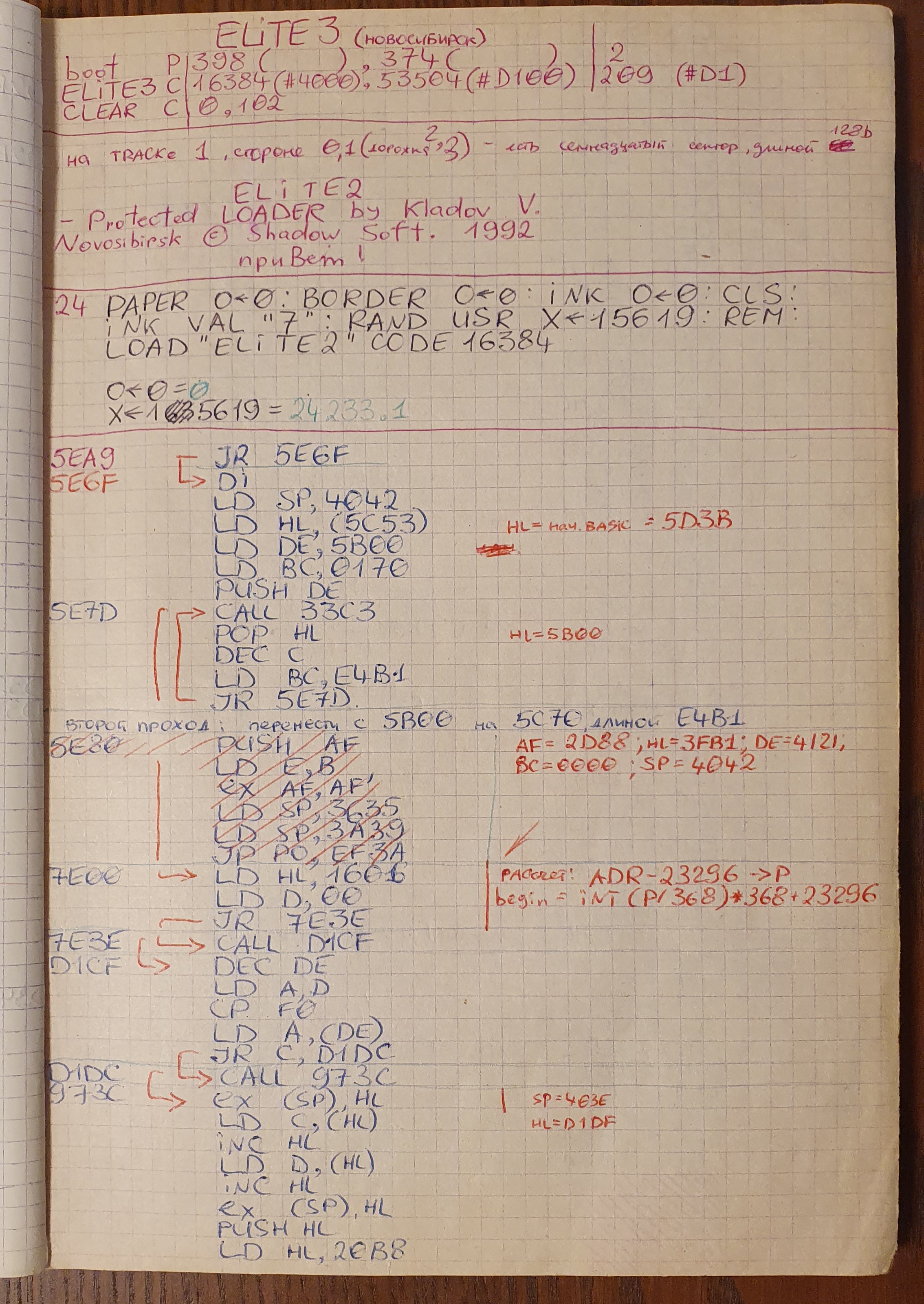

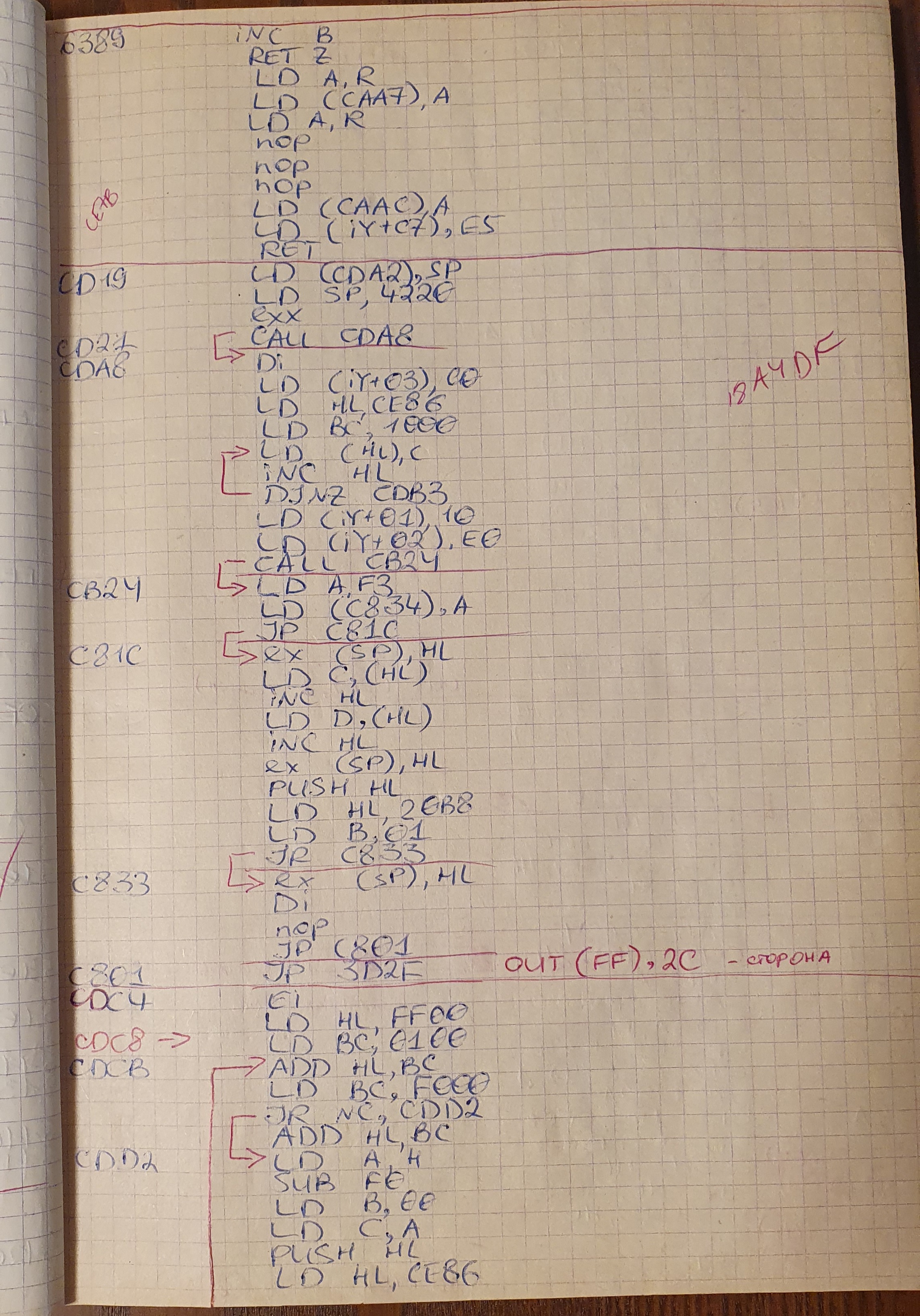

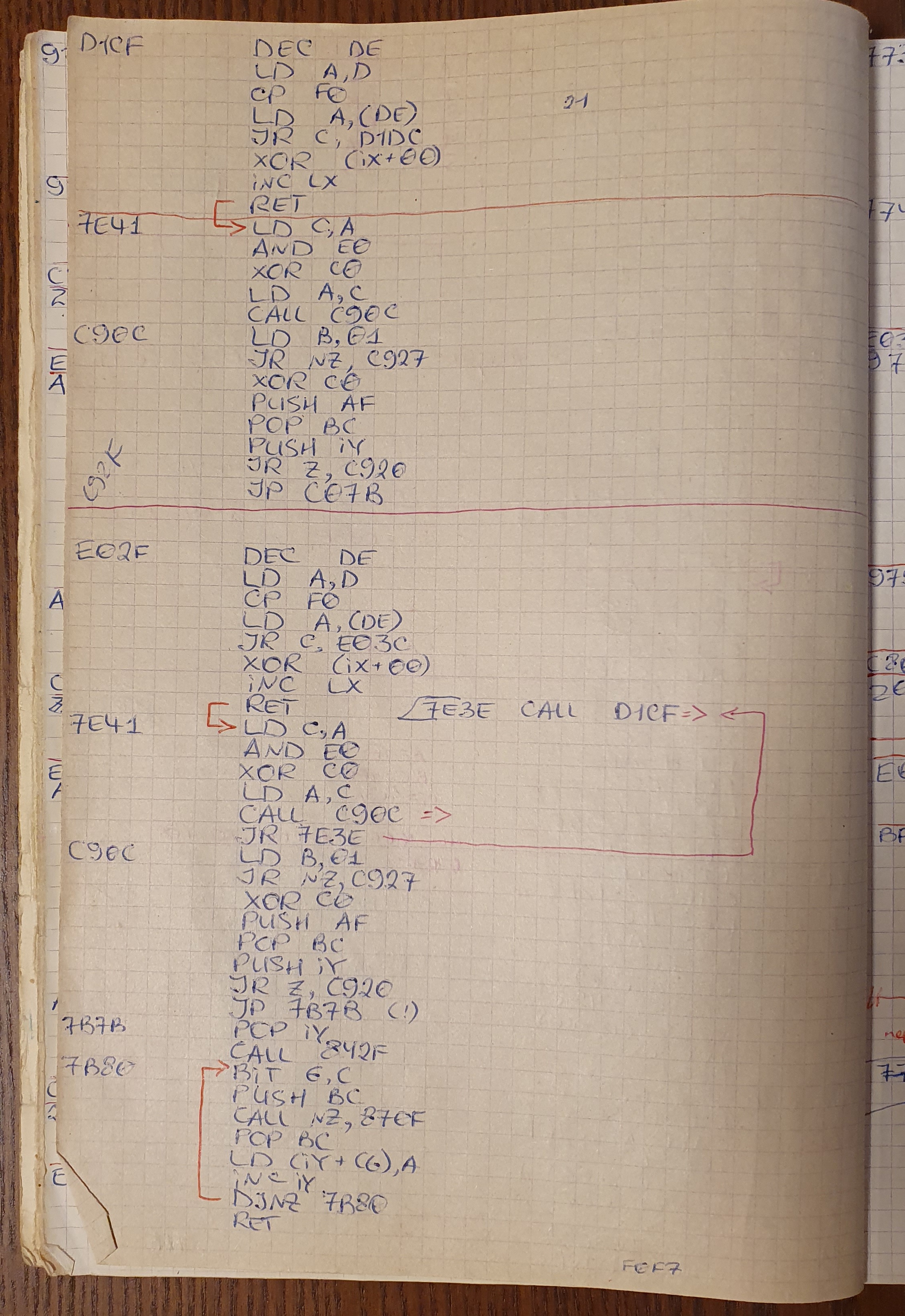

    В параллельной теме нашлись интересующиеся оригинальной защитой Кладовской Elite-3.
    У меня 'совершенно случайно' сохранилась тетрадка, в которой я записывал процесс взлома оригинальной защиты, а также устройство дискового меню оригинальной игры, а потом уже своего меню на замену не очень, скажем так, удобному оригинальному. Это реально почти целиком толстая тетрадь формата A4. Поэтому выкладываю тут только первые 32 страницы, где описывается оригинальная Кладовская защита.
    Внутри защиты были пасхалки, послания тем, кто будет взламывать)
    А это мое межстраничное творчество)
    Картинки большие:
    Страницы 1-8
    Страницы 9-16
    Страницы 17-24
    Страницы 25-31
