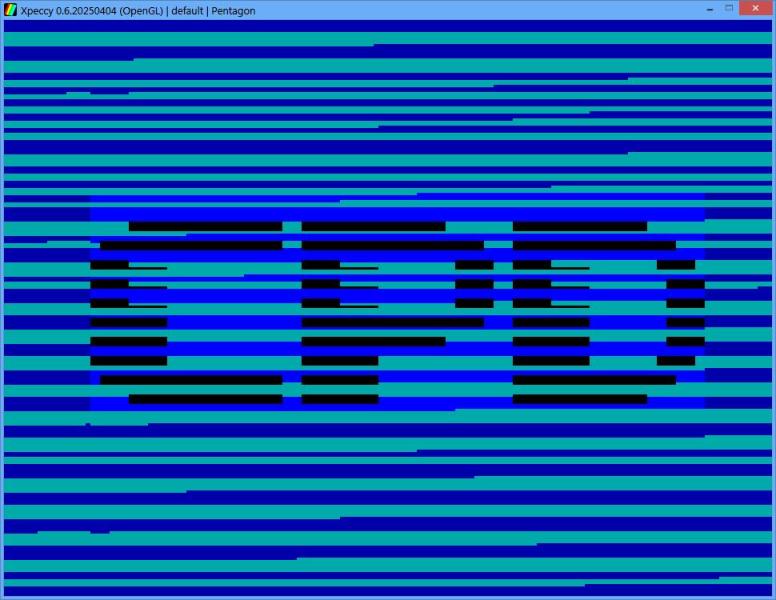

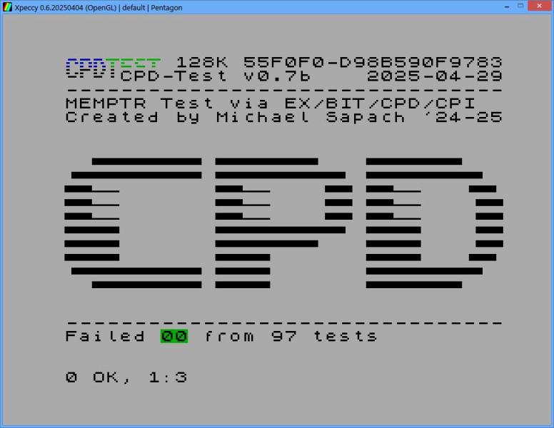

    Новая версия. Переделал тесты, много добавил, что-то объединил, что-то разъединил. Теперь проверяются все инструкции и вызовы прерываний, меняющие MEMPTR, кроме: инструкций RST, вызовов прерываний в режимах IM 0 и 1, разбитых инструкций CPIR и CPDR. Тесты разбитых OTIR и OTDR работают только на 128-х машинах. Для тех, кто будет проверять на реалах, сделал турбозагрузчик, чтобы быстрее все это дело грузилось. Сделал вывод некоторой идентификационной информации, в будущем буду пробовать на ее основе адаптировать тесты под конкретные модели процессоров, но нужна обратная инфа от вас: что на экране, какой установлен процессор. Проверьте, пожалуйста, на реальных машинах, у кого есть возможность. Спасибо.

    TZX: cpd-test1250429.zip
    TAP: cpd-test-tap-1250429.zip

    Запустил на Мистере ФПГА (ZX Spectrum 24.04.21) - сразу же вылетает:
    01:Self-test
    TESTS FAILED
    MEMPTR is not emulated correctly

    Физическое железо Z8400AB1 (Z80A), БМК Т34ВГ1. Все тесты пройдены:
    01:Self-test
    TESTS FAILED
    Значит тест прокрутил все необходимые итерации, но флаги так и не изменились, т.к. в эмуляторе вообще не запарились этими флагами из регистра MEMPTR в инструкции BIT 0,(HL), либо CPD не уменьшает MEMPTR, и проверять тогда все это совершенно невозможно. В тесте предусмотрен выход на такой случай с таким вот сообщением, чтобы на таких эмуляторах все не зависало. Интересно было проверить и такой кейс. В любом случае, проверить было интересно, потому что в FPGA могла и оказаться эмуляция регистра, полная, или не полная, мы бы увидели недостатки, если бы они были. Спасибо за инфу.

    тест любопытный:
    Смущает правда то, что он показывает ок, даже если специально подпортить флаги X и Y у блоковых инструкций.
    Вероятно тест не проверяет как влияет старший байт адреса блоковой инструкции на флаги?
