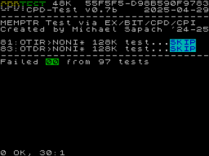

    Разогнал тесты в полтора раза, в два раза сократив количество необходимых итераций "грубого" цикла для самых далеких от изменения флагов случаев.
    TZX: cpd-test777b.zip
    Какая же залипательная задачка. Надо бы как-то от нее отлипнуть и заняться чем-то более полезным...
    Также, добавил сверху замену минуса на плюс, если OUTI не изменяет CF при пересечении HL FFFF->0000. Но, увы, это ничего не дало в плане какой-то идентификации ВМ1 у JeRrSа, как ничего не дал поиск разницы из DAA, о которой Кладов писал. Все вроде в этом ВМ1 как в нормальных процессорах, не увидел разницы. Еще и в результатах, которые прислал JeRrS, четко везде нули в старшем байте после LD (BC|DE),A... В общем, все, надо взять паузу. JeRrSу благодарность за проведенные тесты с помощью полуразобранной версии.

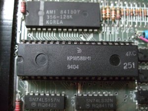

    процессор отечественный ВМ1
    Цитата Сообщение от cafedead Посмотреть сообщение
    из результатов от JeRrSа пытаюсь понять, как определять отечественные аналоги, чтобы как-то адаптировать тесты под них.
    И что там в 8-м бите MEMPTR после LD (BC|DE),A... Пока-что не понятно. Это надо будет специальную версию собрать.
    на КР1858ВМ1 все тесты (на 48к) прошли успешно.
    Значит какой-то не очень аутентичный. Должен заваливать три теста. Интересно. А сверху что пишет? 55F0F0- или +, и что после? Все как у всех, или есть отличия?

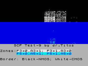

    Запусти на этом процессоре тест Test SCF 9., чтобы проверить, не перемаркировка ли.

    Test SCF 9
    бордюр чёрный, точки мельтешат в двух зонах
    а вот тут - точек нет
    @DDp делал тест, у него с точками.
    В принципе, твой процессор не противоречит другим тестам ВМ1, только порог немного другой. Но это может зависеть от температуры и напряжения питания.

    а в каких операциях возникает нестабильность?
    CCF/SCF.
