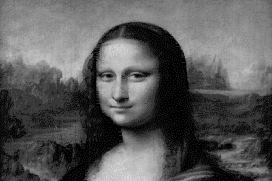

    Единственный приемлемый вариант, на мой взгляд, это каким-то образом иметь прямой доступ к памяти, которая хранит информацию о цветах. Я не знаю, как делать правильно, но, например, можно было бы подменять 12 килобайт видеоОЗУ 12-ю килобайтами ОЗУ, которое хранит информацию о цвете. Таким образом, понадобится только один раз рассчитать адрес для интересующей точки, чтобы понять включена она или нет, и после некоего переключения по тому же адресу можно будет узнать и её цвет. При этом у нас будет 4-х битный цвет.
    Было бы ещё круто, чтобы можно было для этих 4-х бит палитру менять. И самое крутое, если бы можно было использовать 16 градаций серого даже на цветом мониторе:
    Данная картинка имеет стандартное разрешение 384*256, а каждые 8 горизонтальных пикселей имеют только две градации серого из 16-ти, то есть 4-х битная кодировка. 8 пикселей соответствуют одному байту цвета.
    в одной из своих поделок я использовал микросхему RAMDAC от древней VGA карты
    здесь придется городить что-то подобное, хоть и в упрощенном виде
    а четвёртый бит используется вообще? цветов-то по описаниям всего восемь
    мб можно приспособить четвёртый под флаг палитры - с выбором одной из восьми
