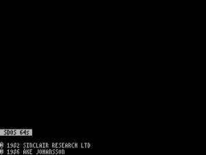

    вобщем после небольшого исследования, выяснилось, что в прошивке ROM 48 зачем-то наглухо прибиты гвоздями адреса процедур вывода для каналов S и K.

    Я попробовал сделать патч для ROM, для этого в образе ПЗУ нужно прописать нули по адресам: $0da0, $0da2, $0dcf, $0dd1.

    После этого можно спокойно ставить свой адрес вывода для канала S и он не перетирается:
    Непонятно - зачем было делать перетирание захардкожеными адресами процедур в оригинальной ПЗУ. Потестил с пропатченой версией ПЗУ - вроде все работает как в оригинале.

    В TR-DOS чтото ломается в выводе заставки в режиме 64x24:
    Для полноценного терминала с большим текстовым разрешением есть проблема с тем как координаты хранятся: X хранится как 0x21-X, а Y хранится как 0x18-Y, в результате есть жесткая привязка к 32x24. Если для X это не критично, то с Y проблемка со скролами возникает.
