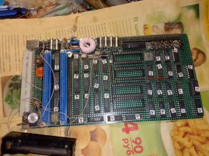

    Некотрые поделки, описанные в моих темах - это НИРы по др. темам. Некотрые не делались, другие - полусобраны, как например стенд проверки КМ1801ВМ3А в магазине.
    Начинаю его потихоньку разбирать...
    В колодках должны были быть БИС ППЗУ 27C801 и СОЗУ 624000
    Сверху подключалась клава с частометром и вольтметром. Надо было добиться прохождения теста в RT-11SJ при макс. частоте и низком питании.

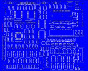

    Оценка вместимости 4СПП УКНЦ.
    Типономиналы указаны условно.
    В варианте 1 шт. БИС ППЗУ 1 Мбайт БИОС и VGA таймингами, строчная 31.25 Кгц ( впрочем, пока не видно преград и для 15625 Гц )
    Размер СОЗУ ПП - 512 Кбайт, из них ГОЗУ - приблизительно 160 Кбайт.
    Размеры платы взяты на сайте уважаемого тов. Mick.
