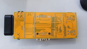

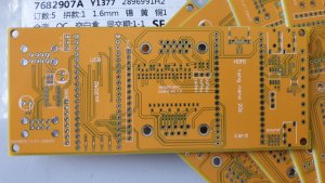

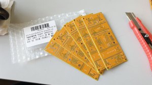

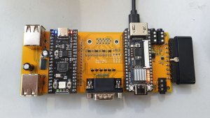

    Пришли заказанные платы:
    Один экземпляр уже почти собран:
    К сожалению, VGA-разъём не попал...
    С уважением, Станислав.

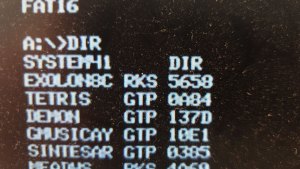

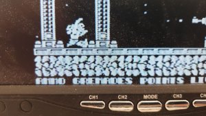

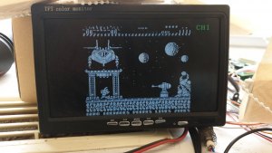

    Вот так выглядит картинка с FPGA Специалиста, подключенного по композиту (аналог):
    Есть идеи что можно подкрутить, чтобы изображение было почётче?
    Этот пользователь поблагодарил CityAceE за это полезное сообщение:
    Mr-Linker(28.05.2025)
  10. #19
    30.12.2018
    1,375
    384
    346 сообщений
    Вполне обычная картинка для композита. телевизор отфильтровывает несущую цвета, отсюда мазня.
    если есть вход S-Video - подать на него (на яркостный вход), должно быть заметно лучше. если нет - с большой вероятностью только заменой телевизора на тот где он есть (или который умеет отключать фильтрацию на ч/б картинке)
    Мой Лик при аналогичном подключении даёт куда более приличную картинку.
