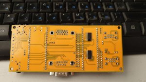

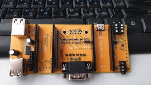

    Ведётся разработка некоей платы, в основе которой будут Tang Nano 20K + RP2040.
    Основная цель - сделать не просто симулятор, а полноценную замену реальному Специалисту со всеми необходимыми аналоговыми входа-выходами. Чтобы можно было подключить, например, к RGB-монитору и загрузить в него программу с кассеты.
    Вот здесь список пожеланий и общая концепция: https://docs.google.com/document/d/1...k/edit?tab=t.0
    А это то, что есть на текущий момент:
    Схема: https://disk.yandex.ru/d/ZYG2yxbkGon51A
    Плата и BOM: https://disk.yandex.ru/i/z9w55IbHvWP8Ow
    Чисто теоретически на этой плате возможны:
    • Специалист в разных модификациях и с разной периферией. Например, есть Специалист с GeneralSound.
    • ZX Spectrum Cпектрум 48 с магнитофоном
    • ZX Spectrum+
    • MSX (VDP от MSX взлетел, есть пруфы, в теории можно ОСМ или что-то похожее)
    • Aleste 520EX (Пока ещё не доведена до ума, но кое-что уже запускатся)
    • Галаксия (запускается, но не доделана)
    • NES (уже есть)
    • SNES (уже есть)
    • Atari ST (уже есть)
    • Amiga (уже есть)
    "Ну, много чего можно утолкать по идее... Было бы желание!"
    Пока не запустили плату в производство, хочется послушать умные советы и рекомендации. Примем их или нет, это вопрос второй, но вдруг кто-то заметит какие-то реальные ошибки или недоработки.
    Также формируем список желающих.
    С уважением, Станислав.
