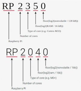

    Цитата Сообщение от mikeveng73 Посмотреть сообщение
    Поправочка: RP2350-PiZero, а не RP2035-PiZero
    Кстати, тоже всё время вижу цифру именно 35, а она меньше 40 Это сбивает с толка.
    С уважением, Станислав.
    Да, перемудрили там с небанальной кодировкой чипов, и я путаюсь:
