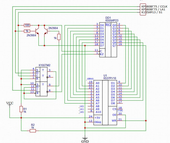

    Приветики!
    Руслан вбросил очень интересную схему программирования ЗГ через ВГ75. Разобраться в ней самостоятельно у меня мозгов не хватило, поэтому я собрал и протестировал свой вариант, максимально простой и понятный конкретно мне
    Алгоритм Аликберова заключается в том, чтобы программировать ЗГ через сам ВГ75. И это логично, ведь там уже есть все необходимые для адресации сигналы.
    Сигнал LA в ВГ75 можно генерировать в программно задаваемой линии символа. Из него можно формировать сигнал записи в ОЗУ, сдвинув его на следующий символ. Данные для записи можно брать тоже с ВГ75, только их надо перед записью сохранить в промежуточном буфере. Выходы CC0-CC6 ВГ75 используются как шина данных, и как шина адреса. Таким образом, можно сформировать экран с символами, который сам будет программировать знакогенератор через ВГ75. Алгоритм заливки шрифта получается такой:
    1. Запоминаем выходы CC0-CC6 ВГ75 (данные) в промежуточный буфер.
    2. Устанавливаем линию символа, которую хотим изменить.
    3. По сигналу LA записываем содержимое буфера в ОЗУ ЗГ, пропустив одно знакоместо (адрес).
    На экране это выглядит, как последовательность из трех байт: байт данных, 0xC0 (LA1), байт адреса.
    Я паять не очень люблю (например, схему от уважаемого Alex_LG мне вообще не осилить), поэтому старался сделать схему максимально простой - если я смог спаять, значит и другие смогут. Триггеры формируют из сигнала LA1 сигнал записи в РУ10. Транзисторы гасят импульсы записи в ИР23. Линия записи идёт из ИР23 в РУ10 для того, чтобы сигнал записи не появлялся раньше данных. Плата втыкается вместо ПЗУ шрифта.

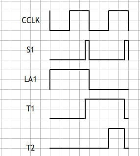

    Тайминги:

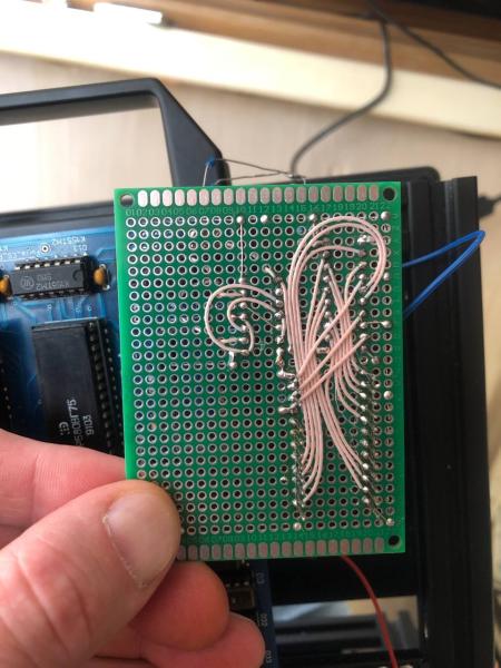

    Макетная плата в процессе:

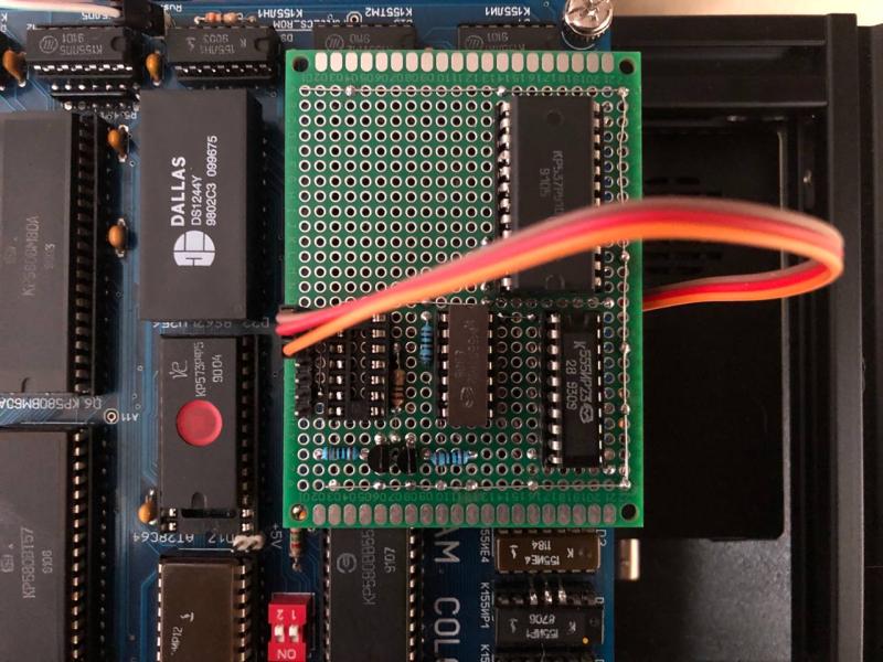

    Макетная плата на месте:
    Код для заливки шрифта - не оптимальный, можно ещё цикл прикрутить, да и вообще есть место для манёвров.
    Вы здорово упростили мою исходную схему и, даже не знаю, справедливо ли за моим именем и идею, и схему закреплять.
    ИМХО, по-хорошему, нужно полностью атрибуты подать на РАМ, а цвет сделать только в рамках тайлов (подкраска таблиц мало кому нужна, а подкрашенные тайлы - здорово смотрятся в играх).
    Получится недо-КР-04 - с графикой и цветом!
    Главное же не схема, а идея, алгоритм. Сам я до такого додумался бы ну лет через пять
    И прежде чем расхваливать, хорошо бы, чтобы кто-нибудь эту схему повторил. У меня глаза замылились, я могу не увидеть очевидных глюков.
    Так и должно получиться, если в тайминги вписаться. Надо попробовать читать из РУ10 два раза в пределах одного знакоместа. Сначала цвет, а потом пиксели. Вроде бы хватает на это времени. Вот продумываю, как это проверить. Проще всего на последний бит адреса РУ10 завести сигнал CCLK. А во время записи управлять этим битом через атрибут.
    ИМХО, как минимум - нужно разобраться с обеспечением надёжного хранения при отключении питания.
    (К сведению интересующихся: Приходится вслепую загружать код для загрузки дефолтного фонта при каждом "холодном старте" )

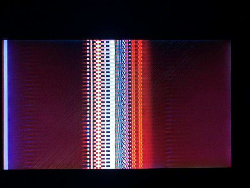

    Тут много вариантов, и я пока не во всём разобрался. Я хотел просто батарейку поставить на ОЗУ, но игры могут заливать свой шрифт, и исходный всё равно придется восстанавливать. Есть ещё вариант поставить вторую ТМ2, приделать к ней кнопку, с выходов направить сигналы OE на РУ10 и РФ5. Переключать ОЗУ/ПЗУ тактовой кнопкой. Можно в этой схеме сделать так, что при записи автоматом произойдёт переключение на РУ10. Вторую половину ТМ пустить на защёлку седьмого бита, чтобы сделать одну градацию серого цвета.
    Чем не подходит моя цветовая схема?
    Да всем подходит. Не хочется только с VGA связываться. Не хочу терять аналоговый флёр. Пробовал делать цвет, как на Apple 2 через композит, но у РК другие тайминги:
    Надо ещё подумать. Сначала надо просто научиться байт цвета из РУ10 вытаскивать.
    У меня подобные "оранжевые вспышки" возникают при некотором заполнении экрана.
    Я научился ими управлять, но нужна корреляция с несущей частотой цвета.
