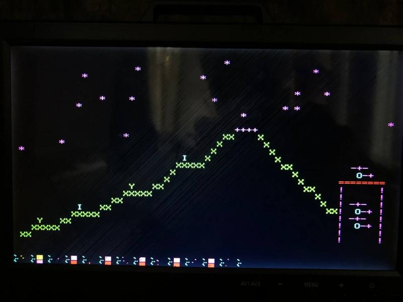

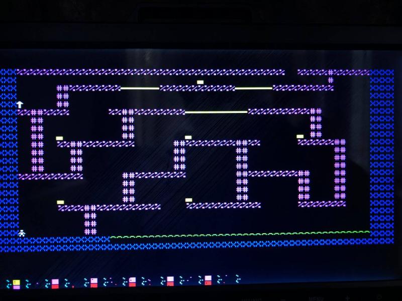

    Цитата Сообщение от Ведущий_специалист Посмотреть сообщение
    Остается теперь понять как обойти дурь атрибутов, хотя бы частично.
    Вот здесь взят старший (свободный) бит из РУ10 и биты СС5, СС6 для формирования RGB сигнала. Эти три бита идут на цвет по схеме Апогея. Таким образом таблица символов поделилась на цвета с возможностью коррекции одним битом. Это вот проще уже не придумать:
    И вариации на тему:
    Если использовать вариант с батарейкой, то для первой таблицы символов можно оставить белый цвет, а вторую таблицу разукрасить.
ID:	82330   Нажмите на изображение для увеличения.
    Последний раз редактировалось Hammer; 16.05.2025 в 23:36.
    Эти 2 пользователя(ей) поблагодарили Hammer за это полезное сообщение:
    Alikberov(23.05.2025), CodeMaster(17.05.2025)
