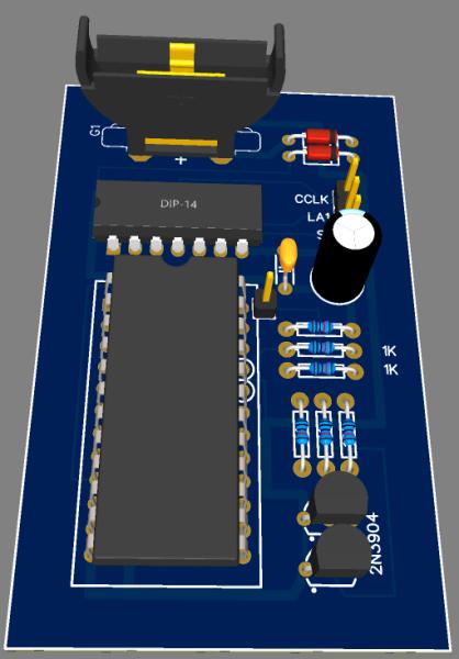

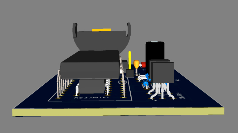

    Лог по батарее))) Батарея не садится вообще. Шрифт утёк один раз, видимо батарейку надо ту, которая проводами припаивается. Окислился у меня держатель батареи позаимствованный из чего-то очень старого. Ну или просто держатель качественный используйте.
    Плата в батареечном варианте получается примерно такая, она втыкается вместо ПЗУ шрифта:
    Пины для платы заказаны такие: https://aliexpress.ru/item/100500308...00023973777298
    Работа идёт крайне медленно, ибо я не владею знаниями по софту для разводки плат, учусь на ходу. Даже понятия не имею, как потом платы заказывать.

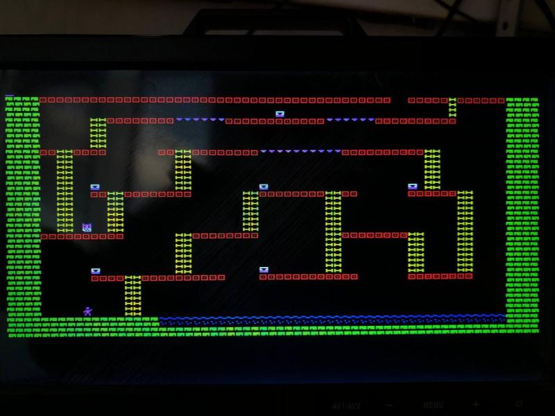

    Вот набросок платформера с предлагаемой схемой цвета:
