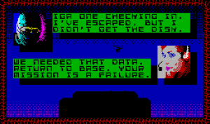

С середины марта по начало мая занимался дизасмом игры Saboteur, который первый.
Дизасм делался с целью портировать игрушку на БК/УКНЦ и возможно Вектор-06Ц.
Дизасм через SkoolKit.
Исходники дизасма: https://github.com/nzeemin/skoolkit-...r/saboteur1-zx
HTML: https://nzeemin.github.io/skoolkit-g...1-zx/saboteur/

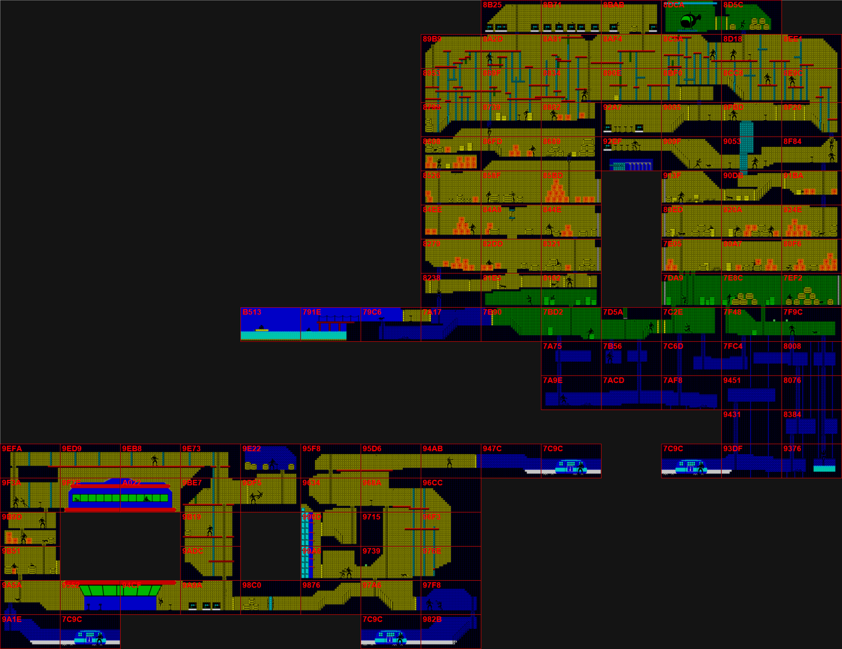

В игре 119 экранов (комнат).
Карта всех комнат: https://nzeemin.github.io/skoolkit-g...oomaddrmap.png
