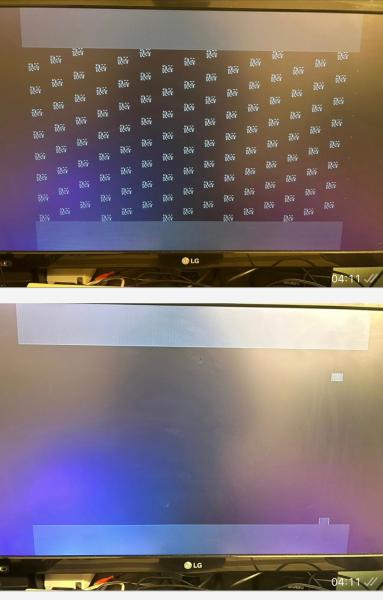

    всем привет
    помогите оживить суру пк8000
    анамнез. пациент поступил в состоянии "почти новый". следов экслпутации не видно. пломбы на месте. даже книжки дали (жаль без схем, ну это мелочи) и упаковочный полиэтилен, приятного ржавого цвета.
    переходника на телек нет. пока я его подключал в чб к жк телеку - сжег выходной VT1. заменил его - картинка появилась. сделал мод по увеличению номинала резистров обвязки (р60 56 и кажется 58 могу ошибатся, но это не суть), так что ярко-белый стал серым, ну это я с Р56 переборщил поставил 330 ом, потом заменю на 180, сейчас не критично
    итак имеем - светлые полосы, сверху и снизу, черный экран. иногда забит мусором. на ресет реагирует, но картинка та же. иногда, редко - сваливается в просто белый экран, лечится вкл-выкл
    при включении все три сведодиода загораются, потом два гаснут (справа и посередине)
    щелка в динамике нетути.
    почитал форум - скорее всего все работает, но не читается пзу.
    пошел простым путем, по следам этого поста
    https://zx-pk.ru/threads/20530-pk800...l=1#post875170
    заменил проц - вообще без результатов.
    замерил что на нем - две частоты F1 F2 есть, плюс минус 5 тоже есть
    https://zx-pk.ru/threads/20530-pk800...l=1#post564940
    (схожая симптоматика) подтянул А0 А1 на землю чтобы принудительно выбирать пзу при запуске - без результатов
    на этом мои полномочия все. ослика нет. лог анализатор есть. куда дальше копать - поможите!
    Поздравляю, это правильное изображение видеочасти Суры.
    А это значит, что задающий генератор и счетчики делители работают правильно, обе РТ2 (самое важное) работают правильно.
    Это сердце Суры.
    Когда светодиоды гаснут, это значит, что процессор правильно выполняет некоторое количество команд.
    А далее, перестает выполнять адекватно.
    Причины могут быть разные, начиная с ОЗУ и ПЗУ.
    Тут в темах был где то "отладчик" на Ардуине Мега 2560, и прошивка для него. Подключается к разъему расширения и слушает шину.
    Попробуйте его.
