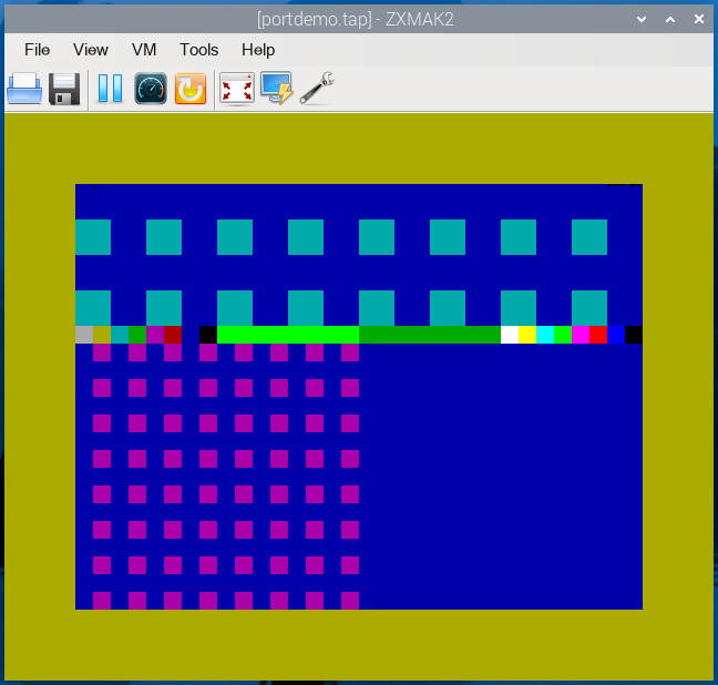

  7. #27
    30.01.2006
    1,921
    73
    119
    80 сообщений
    Цитата Сообщение от Nesser Посмотреть сообщение
    В порту #FE на чтение свободные биты D5 и D7, если на них повесить дополнительные кнопки F1-F12, мультимедия какие нибудь, громкости, короче все НЕ стандартные.
    эти биты испоьзуются для расширеных кнопок в Profi и Орель клонах.
    Ничего подобного, у Байта на этих битах расширенная клавиатура - X Ъ Ж Э Б Ю
    можно поподробнее какие расширенные кнопки на какие биты мапятся в Байте? Есть ли какой-то тест. А то смотрю у меня в эмуляторе для байта обычная клава используется, хотя можно былобы легко добавить родную раскладку расширенных кнопок.

  9. #29
    11.02.2005
    【RB】
    3,908
    150
    151
    91 сообщений
    Exclamation
    Сходу так ненайду, нужно расчихлять живой байт и смотреть что куда. Вроде была где-то схема клавиатуры, но чёт на zxbyte её тож не вижу.
    Нашел https://zxbyte.ru/doc/byte_key.zip
    ну чисто гипотетически дожен быть тест с зажатыми ASD по ресету)
    Там и ОЗУ тестировалось и клавиатура. Другой вопрос, что хрен там поймёшь по квадратикам где чё.
    Последний раз редактировалось breeze; 29.05.2025 в 11:33.
  10. #30
    30.01.2006
    1,921
    73
    119
    80 сообщений
    другие с НЕ МЕНЬШЕ чем двумя нулями то можно вместо цифровых рядов подставлять F0-F9 и остальные, ну как то так, совместимость никак не страдает
    именно такие комбинации с несколькоми рядами сразу при опросе часто использовались в старых играх на спектруме
    попробовал зажать ASD в эмуляторе во время сброса - ничего не происходит...
    Может в Байте было какое-то теневое ПЗУ в которое происходил сброс до передачи управления в основное ПЗУ?
    Дополнено: а вот при зажатии ASDF действительно запускается какой-то тест, правда действительно непонятно что означают все эти квадраты.
    На реальном байте, тоже такие квадраты рисуются в конце или чтото неправильно эмулируется и там должно быть чтото другое?
    Последний раз редактировалось ZXMAK; 30.05.2025 в 11:08.
