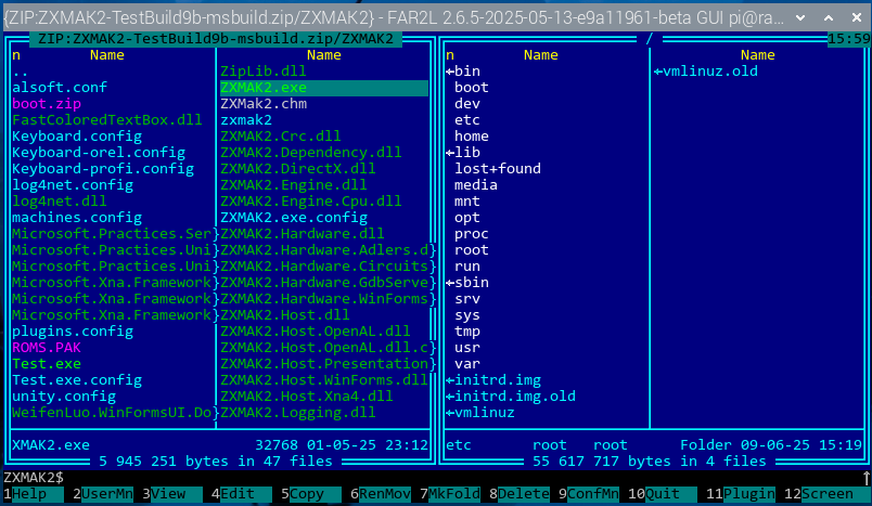

    Файл ZXMAK2.exe в архиве отсутствует, я бы его давно уже запустил
    проверил архив по ссылке:
  5. #15
    02.11.2007
    г. Краснодар
    293
    В этот архиве да, норм, а у меня какой то архив - ZXMAK2-master
