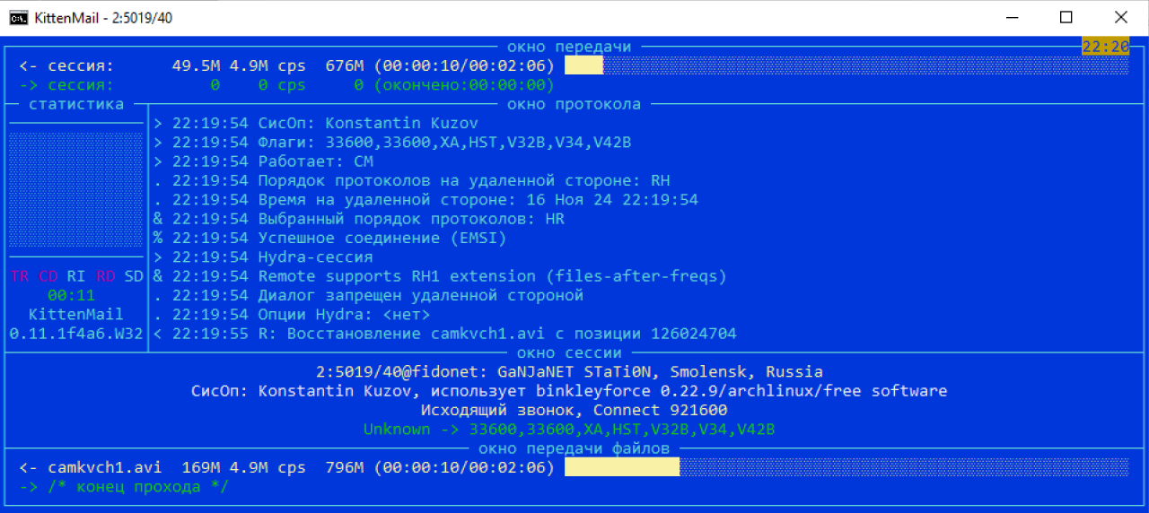

    Провайдера SIP с кодеками g721 и лучше чтобы модемные соединения пролезали на хоть сколько-то вменяемой скорости нынче днём с огнём не найдешь. Да и #
    нормального полностью софтового модема с DSP так никто и не запилил, максимум V22 да и то косо. #
    Если там проблема только в том что нет ничего современнее ретро-мейлеров поддерживаемых лишь модемы, то могут посмотреть на tcpser #
    (https://github.com/go4retro/tcpser) #
    С одной стороны он притворяется COM-портом Hayes-совместимого модема, отрабатывает и отвечает на стандартные AT команды типа at/ata/ath0/atdt и дергает #
    управляющими сигналами как положено модему, но реально же он ломится на удаленный tcp порт при получении команды ATDTip/domainort, а при входящих #
    подключениях на порт эмулирует RING и RI сигнал и ждёт от мейлера команды на подъем трубки (либо сам автоматом поднимает в зависимости от настроек). При #
    успехе выдаёт CONNECT и далее тупо перенаправляет данные туда-сюда. При неуспехе коннекта выдаёт NO CARRIER. #
    Плюс такого подхода, что на удаленной стороне не нужно никакого специфического мейлера и подойдет любой мейлер с поддержкой ifcico. Ну и что можно будет #
    "звонить" в обе стороны.
    Пример сессии виндового котёнка умеющего лишь в модемы с binkleyforce по ifcico, скорость передачи была в районе 5МБ/с:
    https://nosferatu.g0x.ru/kittenmail_over_ip.png
    Best of luck, Konstantin.
