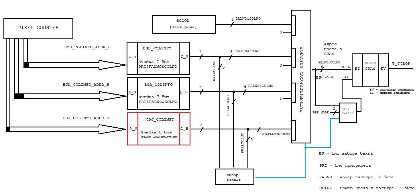

    Уже давно появились фпга клоны, однако почему-то никто ещё не хочет их улучшать в плане графики. Однако, эти улучшения напрашиваются сами. Например ограничение в 512 цветов. Это ограничение из-за того, что для значений цветовых компонентов не учитывается младший бит. Но ведь, ВДП имеет кучу неиспользованных регистров с номерами: 6,8,9,14,с 24 по 31. В одном из свободных регистров можно было бы предусмотреть разряд, который бы и отвечал за режим включения учета младших бит в цветовых компонентах. Тогда при записи в этот разряд регистра, мы бы получали четырёхбитные компоненты цвета, и 4096 цветов.
    Потом, ограничение в 4 общие палитры и на тайлы и на спрайты. Хотя, можно разделить палитры на два банка - банк палитр для тайлов и банк палитр для спрайтов. Каждый банк по 4 палитры. Это удвоит количество цветов видимых одновременно на экране с 61 до 121. Но для этого нужно расширить CRAM до 128 цветов. Цвета с номерами 0-63 входят в банк палитр тайлов, а 64 по 127 в банк палитр спрайтов. Разумеется, нужно предусмотреть включение разделения палитр бо банкам через свободный регистр ВДП.
    Наконец, можно сделать для спрайтов выбор банка палитр через свободный бит в байтах атрибутов спрайта. Это позволит использовать для спрайтов 2 банка палитр( банк палитр фона и банк палитр спрайтов),все 8 палитр. Место для этого бита можно выделить в третьем байте атрибута спрайта, который отвечает за размер спрайта. Конкретно, это любой бит с 4 по 7. Например, седьмой.
    Ну, вот это всё можно приложить к 14-му свободному регистру. Рассмотрим возможное назначение его разрядов:
    D7 - задание ширины цветовых компонентов:
    0- компонента в три бита;
    1- компонента в 4 бита;
    D6 - D5 -задание режима разделения палитр по банкам:
    00- разделения по банкам нет, общие 4 палитры для тайлов и спрайтов;
    01- разделения по банкам есть, раздельные банки из 4 палитр для тайлов и спрайтов. Но для 3 байта атрибута спрайтов седьмой бит при нулевом значении выбирает банк палитр тайлов, при единичном банк палитр спрайтов;
    10 - разделения по банкам есть, раздельные банки из 4 палитр для тайлов и спрайтов. Но для 3 байта атрибута спрайтов седьмой бит при нулевом значении выбирает банк палитр спрайтов, при единичном банк палитр тайлов;
    11-Строгое разделение палитр по банкам, раздельные банки из 4 палитр для тайлов и спрайтов. Для тайлов банк палитр тайлов, для спрайтов банк палитр спрайтов. Седьмой бит 3 байта атрибута спрайта не влияет на выбор банка палитр;
    D4 - D3 - не используются;
    D2 - D0 - обязательный повтор значений битов D7 - D5. Защитная функция от записи случайного мусора при ошибках.

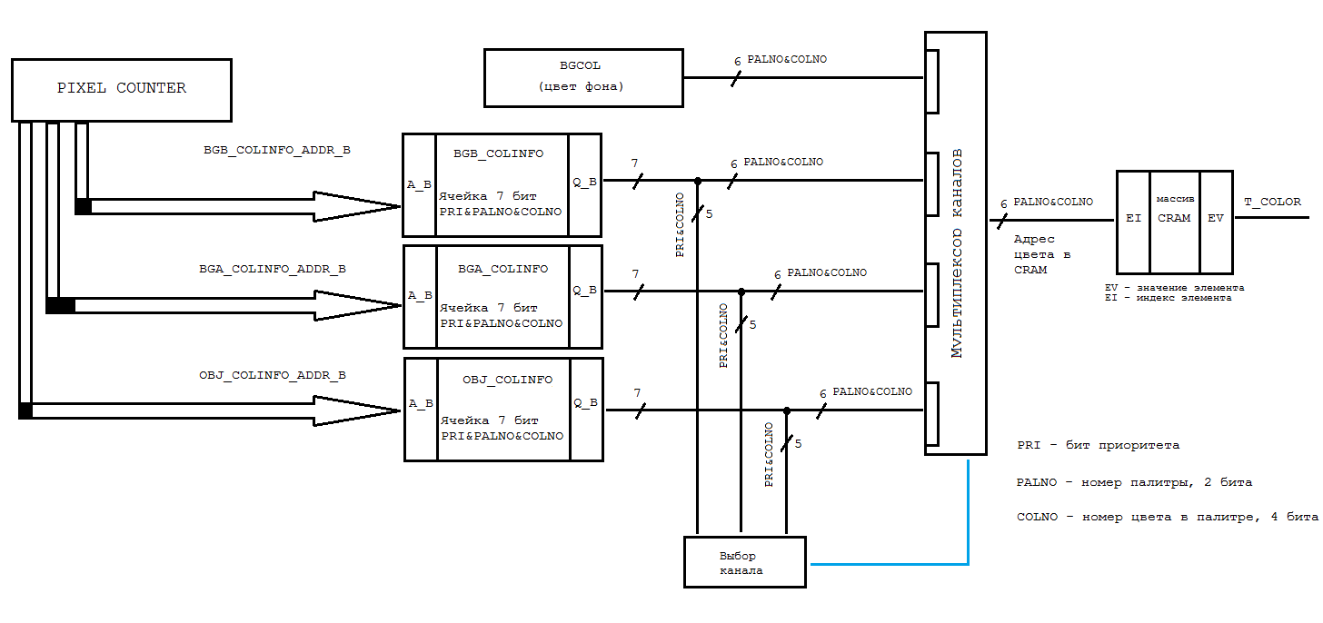

    А) В общем окончательно я выбрал исходники https://github.com/Torlus/fpgagen. По сравнению с исходниками для Мистера в них только один язык VHDL, в то время как в исходниках для Мистера мешанина Verilog и VHDL. Кроме того, на этих исходниках базируются исходные коды для Мистера. Также эти исходники для четырёх плат:
    MiST, Turbo Chameleon 64, Altera/Terasic DE2 board.
    Когда я глянул на исходный код VDP, то сразу понял, что от выбора разрядности компонентов цвета нужно отказаться. Что бы реализовать такой выбор необходимо полностью переписать VDP, а это достаточно тяжело. Также я решил изменить расположение битовых полей в регистре 14. Теперь биты задающие режим разделения палитр по банкам не шестой и пятый, а пятый и четвёртый. Эти биты необходимо дублировать в первом и нулевом битах при записи в регистр.
    Б) Вот исходники VDP https://github.com/Torlus/fpgagen/bl...er/src/vdp.vhd для вашего анализа. Теперь я напишу что мне удалось изменить. Если есть ошибки или у вас есть лучшие решения - сразу исправляйте и предлагайте другие решения. Анализируйте исходный код оригинала и читайте мои изменения и пояснения:
    1. Расширение CRAM
    В разделе объявлений -- ON-CHIP RAMS есть тип и объявление для CRAM
    type cram_t is array(0 to 63) of std_logic_vector(15 downto 0);
    signal CRAM
    Меняем диапазон типа массива CRAM на 0..127
    type cram_t is array(0 to 127) of std_logic_vector(15 downto 0);
    Теперь цветовая память расширена для хранения 128 значений цветов.
    Нужно проверить есть ли в листинге ограничения на запись-чтение CRAM только для 64 цветов.

    2. Введение нового регистра.
    В разеле объявлений -- CPU INTERFACE есть тип и объявение для множества( массива) регистров
    type reg_t is array(0 to 31) of std_logic_vector(7 downto 0);
    signal REG : reg_t;
    Из этого видно, что предусмотрено 32 регистра. Регистр с индексом и номером 14 не используется, поэтому выберем
    его в качестве нового регистра "Режим выбора палитровых банков".
    Для временного хранения значения регистров используется сигнал REG_LATCH. Он описан в том же разделе как
    signal REG_LATCH : std_logic_vector(15 downto 0);
    Данные регистра хранятся в битах 7-0 защёлки REG_LATCH. В старших битах 15-8 хранится конкатенация битового значения "100" и номера регистра.
    В разделе объявлений -- REGISTERS описаны поименованные линии( сигналы) непосредственно представляющие данные битовых
    полей регистров. В этом разделе нам необходимо ввести новый сигнал PBS_MODE( palette bank selection mode)
    signal PBS_MODE : std_logic_vector(1 downto 0);
    В исходниках есть раздел реализации -- REGISTERS. В этом
    разделе реализации -- REGISTERS назначаем нашему сигналу PBS_MODE соответствующие битовые поля регистра 14
    PBS_MODE <= REG(14)(5 downto 4);

    Дошёл до редактирования раздела реализации -- PIXEL COUNTER AND OUTPUT.
    Сделаю необходимые пояснения. Информация о пикселях строки хранится в трёх буферах строк OBJ_COLINFO, BGA_COLINFO, BGB_COLINFO,
    представляющих собой двухпортовую память. Каждый буфер строки хранит информацию о 320 пикселях строки. Буфер OBJ_COLINFO хранит пиксели
    строки спрайтового слоя. Буферы BGA_COLINFO и BGB_COLINFO хранят информацию о пикселях тайловых слоёв А и Б. В функциональном блоке PIXEL COUNTER AND OUTPUT
    происходит считывание информации для пикселя выводимого на экран из каждого источника - буферов строк и из регистра фонового цвета, выбор согласно информации из источников( приоритету и значению номеру цвета)
    конечного источника информации о пикселе и получению значения цвета из CRAM согласно этому источнику. Это приблизительно показано на следующей схеме:
    Информация о пикселе в семибитных ячейках буферов строк состоит из следующих битовых полей:
    PRI - бит приоритета, PALNO -номер палитры, COLNO-номер цвета в палитре.
    Для регистра фонового цвета бит приоритета не нужен.
    Выбор значения цвета из массива CRAM происходит по индексу равному десятичному значению конкатенации PALNO & COLNO.
    За реализацию показанной выше приближонной схемы отвечает участок кода в операторе case PIXDIV is, в ветви:

    Необходимо изменить этот код, чтобы можно было выбирать из 128 значений цветов CRAM. Впервую очередь, необходимо расширить память OBJ_COLINFO
    до ширины шины данных в 8 бит. Ячейка памяти OBJ_COLINFO будет содержать конкатенацию битовых полей BS & PRI & PALNO & COLNO. Новый бит BS в старшем разряде ячейки - бит переключения палитровых банков.
    Буфера строк имеют тип vdp_colinfo( описан в файле vdp_colinfo.vhd). По аналогии с этим типом при помощи Мегавизард( Memory Compilier) в Квартус 2 делаем тип vdp_ext_colinfo, который отличается торлько шириной шины
    данных каналов в 8 бит. Что у меня вышло:
    vdp_ext_colinfo

    Теперь в архитектурном теле меняем конкретизацию компонента с obj_ci : entity work.vdp_colinfo
    на obj_ci : entity work.vdp_ext_colinfo , соответствие портов не меняем.
    Вразделе описаний -- SPRITE ENGINE первой части -- PART 1 меняем объявление сигналов
    signal OBJ_COLINFO_D_A : std_logic_vector(6 downto 0);

    на
    signal OBJ_COLINFO_D_A : std_logic_vector(7 downto 0);
    signal OBJ_COLINFO_D_B : std_logic_vector(7 downto 0);
    signal OBJ_COLINFO_Q_A : std_logic_vector(7 downto 0);
    signal OBJ_COLINFO_Q_B : std_logic_vector(7 downto 0);
    Этими действиями мы расширили размер ячейки буфера строки спрайтового слоя OBJ_COLINFO до 8 бит.
    Теперь можно переписать необходимую ветвь оператора case PIXDIV is в разделе реализации -- PIXEL COUNTER AND OUTPUT на
    when "0011" =>
    if OBJ_COLINFO_Q_B(3 downto 0) /= "0000" and OBJ_COLINFO_Q_B(6) = '1' then
    case PBS_MODE is
    when "00" =>
    T_COLOR <= CRAM( CONV_INTEGER('0' & OBJ_COLINFO_Q_B(5 downto 0)) );
    when "01" =>
    T_COLOR <= CRAM( CONV_INTEGER(OBJ_COLINFO_Q_B(7) & OBJ_COLINFO_Q_B(5 downto 0)) );
    when "10" =>
    T_COLOR <= CRAM( CONV_INTEGER(not (OBJ_COLINFO_Q_B(7)) & OBJ_COLINFO_Q_B(5 downto 0)) );
    when "11" =>
    T_COLOR <= CRAM( CONV_INTEGER('1' & OBJ_COLINFO_Q_B(5 downto 0)) );
    when others => null;
    end case;
    elsif BGA_COLINFO_Q_B(3 downto 0) /= "0000" and BGA_COLINFO_Q_B(6) = '1' then
    T_COLOR <= CRAM( CONV_INTEGER('0'& BGA_COLINFO_Q_B(5 downto 0)) );
    elsif BGB_COLINFO_Q_B(3 downto 0) /= "0000" and BGB_COLINFO_Q_B(6) = '1' then
    T_COLOR <= CRAM( CONV_INTEGER('0'& BGB_COLINFO_Q_B(5 downto 0)) );
    elsif OBJ_COLINFO_Q_B(3 downto 0) /= "0000" then
    case PBS_MODE is
    when "00" =>
    when "01" =>
    when "10" =>
    when "11" =>
    end case;
    elsif BGA_COLINFO_Q_B(3 downto 0) /= "0000" then
    elsif BGB_COLINFO_Q_B(3 downto 0) /= "0000" then
    else
    T_COLOR <= CRAM( CONV_INTEGER('0'& BGCOL) );
    end if;
    Что соответствует приближенной к коду схеме:
    В тех источниках информации о пикселях( BGA_COLINFO, BGB_COLINFO, BGCOL) у которых размерность выходных данных на входе в каналы мультиплексора меньше 7 бит, дополняем старшим нулевым разрядом до 7 бит.
