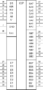

    И вот при подключении мыши к Специалисту через ДОПОЛНИТЕЛЬНЫЙ (!!!) порт К580ВВ55А, который автор Специалиста отвёл под программатор, у меня появилась идея помимо мыши подключить ещё и геймпад от Dendy.

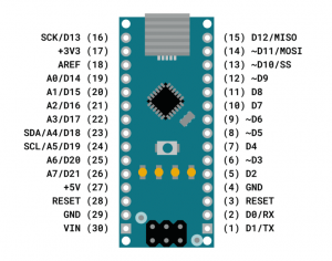

    Идея оказалась вполне рабочей! Помимо самого геймпада и разъёма для него понадобится только компактная и недорогая (~150 руб.) плата Arduino Nano. Прошиваем Arduino, соединяем всё проводами и готово!
    ВВ55    Arduino Nano
    PA0    D4
    PA1    D5
    PA2    D6
    PA3    D7
    PA4    D8
    PA5    D9
    PA6    D10
    PA7    D11
    +5V    VIN
    GND    GND

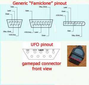

    Геймпад    Arduino Nano
    DATA    A0
    LATCH    A1
    CLOCK    A2
    +5V    5V
    GND    GND

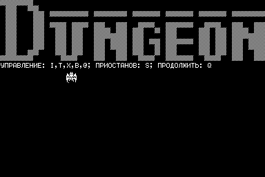

    Ну и, конечно, игра DUNGEON. Куда ж без неё!
    Крестовина - направления движения
    А, B - огонь
    SELECT - приостановить
    START - продолжить
    Стоит сделать оговорку, что если поставить игру на паузу с помощью SELECT, то продолжить можно только кнопкой START. Аналогично и с клавиатурой, S - пауза, Q - продолжение. То есть поставить на паузу с помощью геймпада, а продолжить с помощью кнопки на клавиатуре не получится. Дело в том, что пауза ставится прямо в цикле опроса конкретного управления. Я не стал заморачиваться. Тем более, что там есть ещё одно место, где без клавиатуры не обойтись - перед каждым запуском новой игры вас просят ввести с клавиатуры ваше имя. Если ничего не вводить, а просто нажать Ввод, то в таблице рекордов будет красоваться имя "ОСЕЛ".

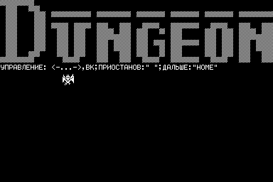

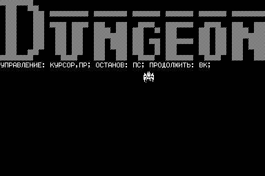

    Ну и уж коли вспомнил тут про DUNGEON, то расскажу ещё про неё. Я-то себе накачал игр для Специалиста с Интернета. И у меня есть аж две версии. В обеих управление не такое, каким я его помню, то есть переделанное. И, судя по всему, переделанное разными людьми.
    Но я-то достоверно помню, что управление было ITXB@! Что ж нашёл свою кассету с этой игрой и оцифровал её. И конечно же управление там именно такое, каким я его запомнил.
    Ещё из нюансов. Моя версия не запускалась с адреса загрузки, а с ней шёл адрес запуска G5720. У меня так на кассете записано было, так я всегда и запускал эту игру, даже не задумываясь почему так. Сейчас я посмотрел, что же там в начале, а вначале оказались три подряд команды JP (HL). И не похоже, что это кто-то случайно затёр. Возможно, это сами авторы так сделали, создав эдакую защиту от копирования. Если ты просто так тупо скопируешь, то запустить игру не сможешь, не зная адреса запуска. О том, что моя версия игры более чистая говорит и тот факт, что в Интернетовских версиях в том месте, где располагается таблица рекордов уже забито имя, состоящее из четырёх пробелов. В моей версии там нули. В игре очень много текста. Так вот когда я стал побайтово сравнивать свою версию, то увидел, что в интернетовских версиях некоторые буквы в тексте испорчены. Такое ощущение, что кто-то запустил игру, поиграл в неё и в таком виде сохранил на кассету. Так что за основу я взял именно ту версию, которую оцифровал со своей кассеты. И конечно же, помимо того, что я добавил туда управление от геймпада, я сделал и запуск с нулевого адреса.
